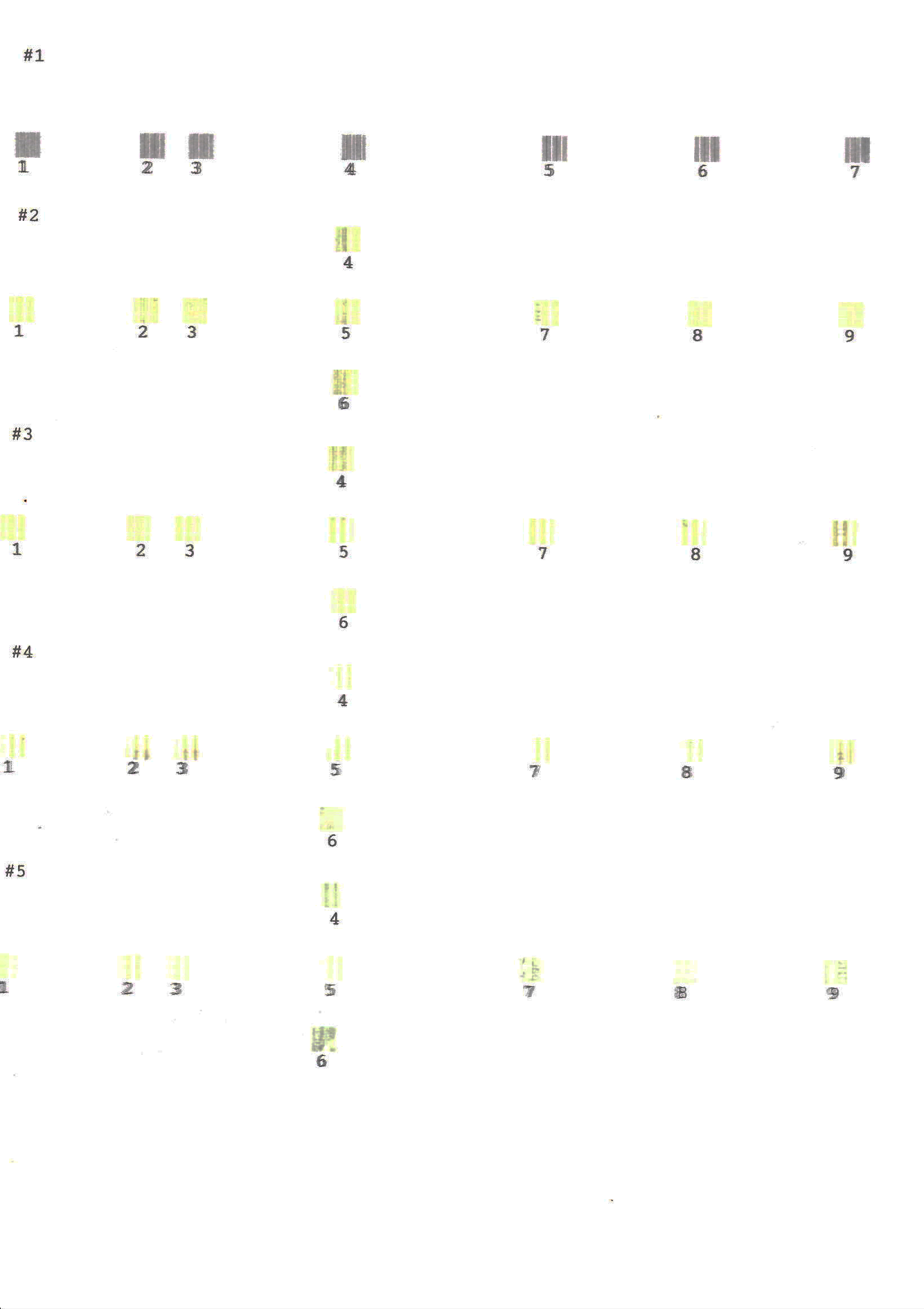

Принтер Epson P50. В процессе печати фото замигали две лампочки (капля и бумага) и выдал сообщение (точно не помню) о том что бы проверить лоток для СиДи. После выключения и включения начал печатать фото со сдвигом изображения. Решил выровнять головку с помощью утилиты. Головка ушла влево и застряла (мотор работал - корд тёрся). После выключения несколько раз повторил выравнивание головки, но тесты всегда кривые, причём уходят по диагонали. Что можно сделать?
  • Прикрепленное изображение: тест.jpg

jalarn, Сначала разораться с механикой чтобы ничего не затирало и не клинило. А потом уже в дебри калибровок. Эта калибровка нужна если стандартной калибровки головки из родного драйвера не хватает исправить, зачем сюда вообще лазить.
