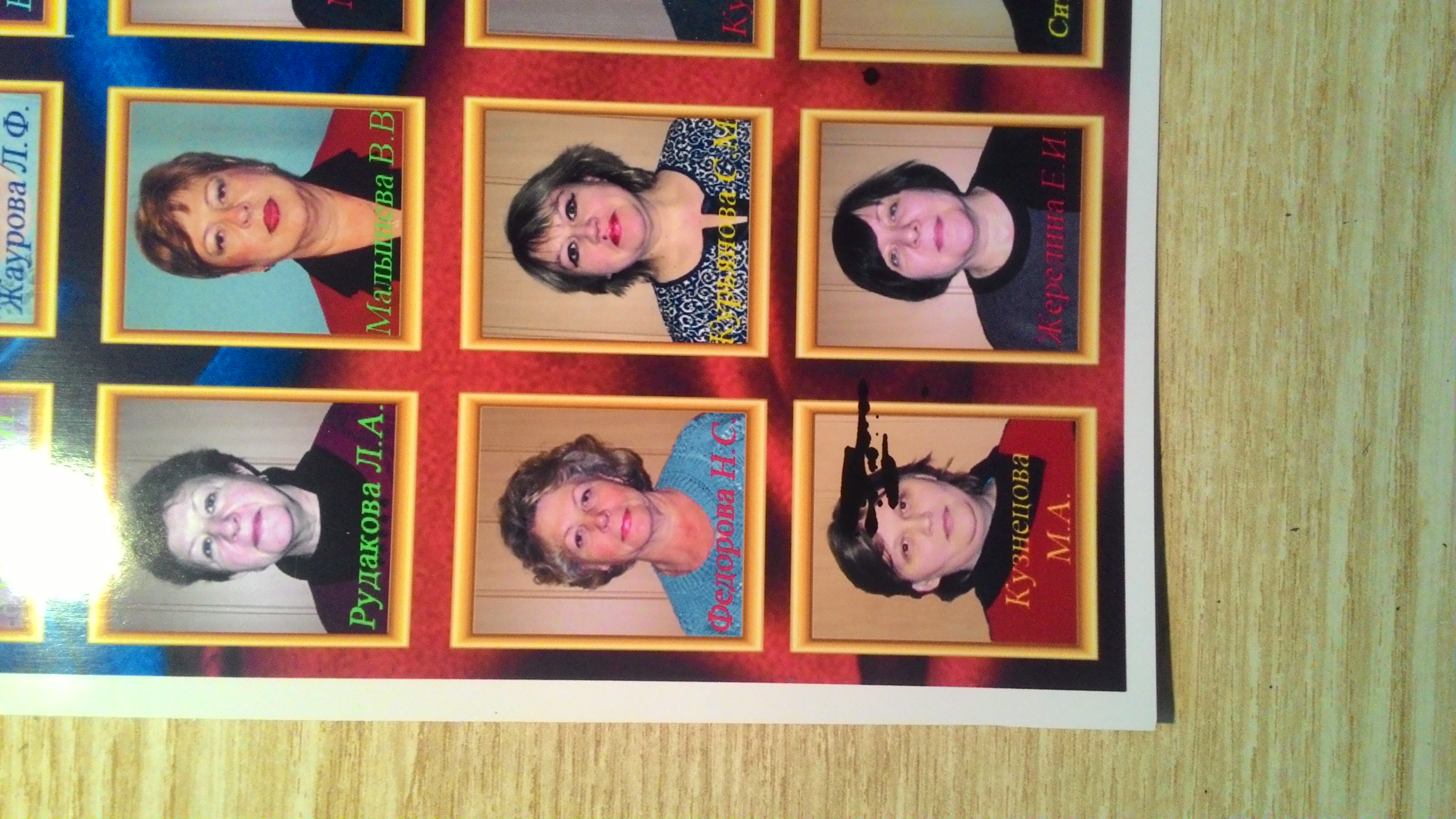

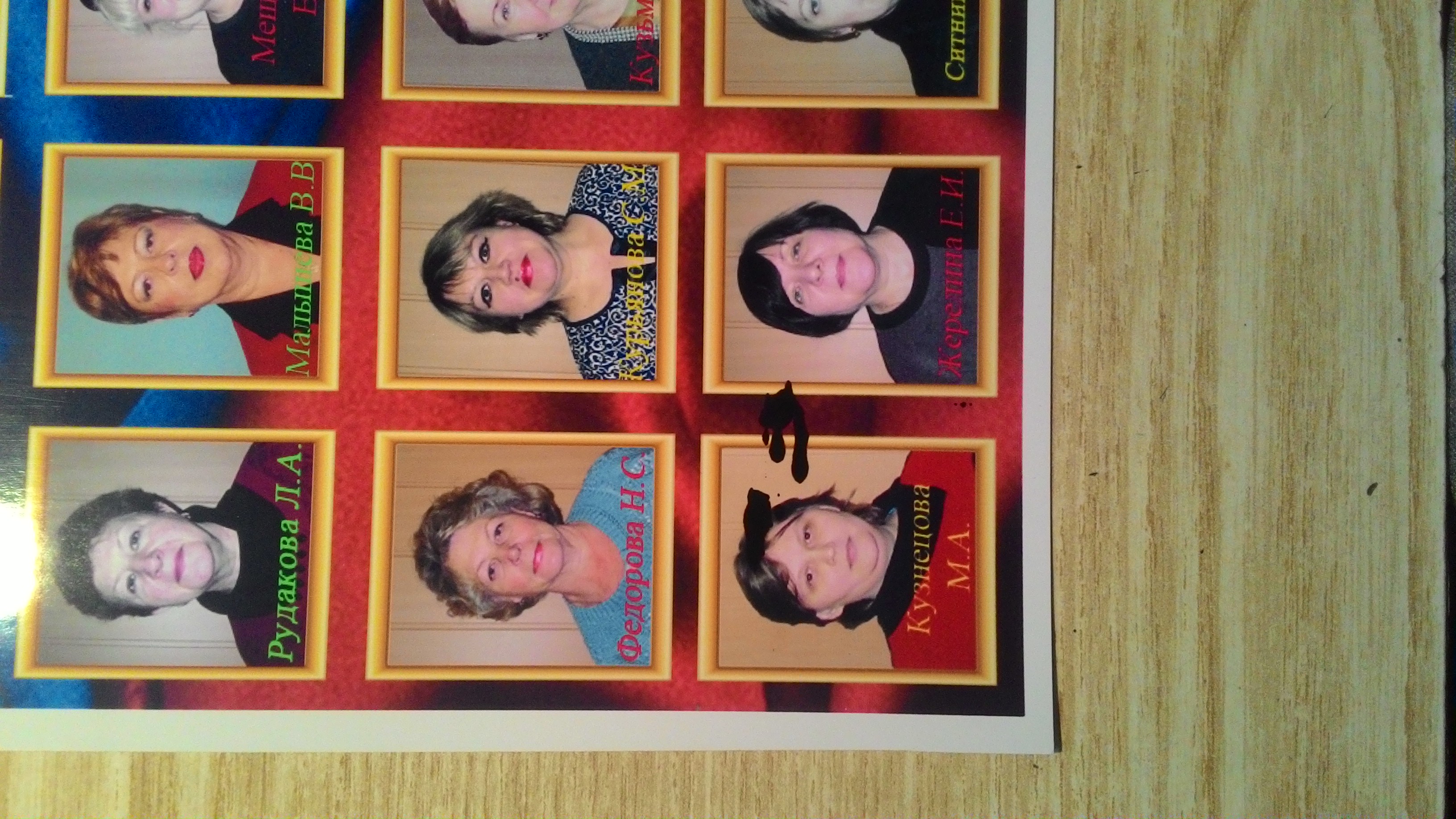

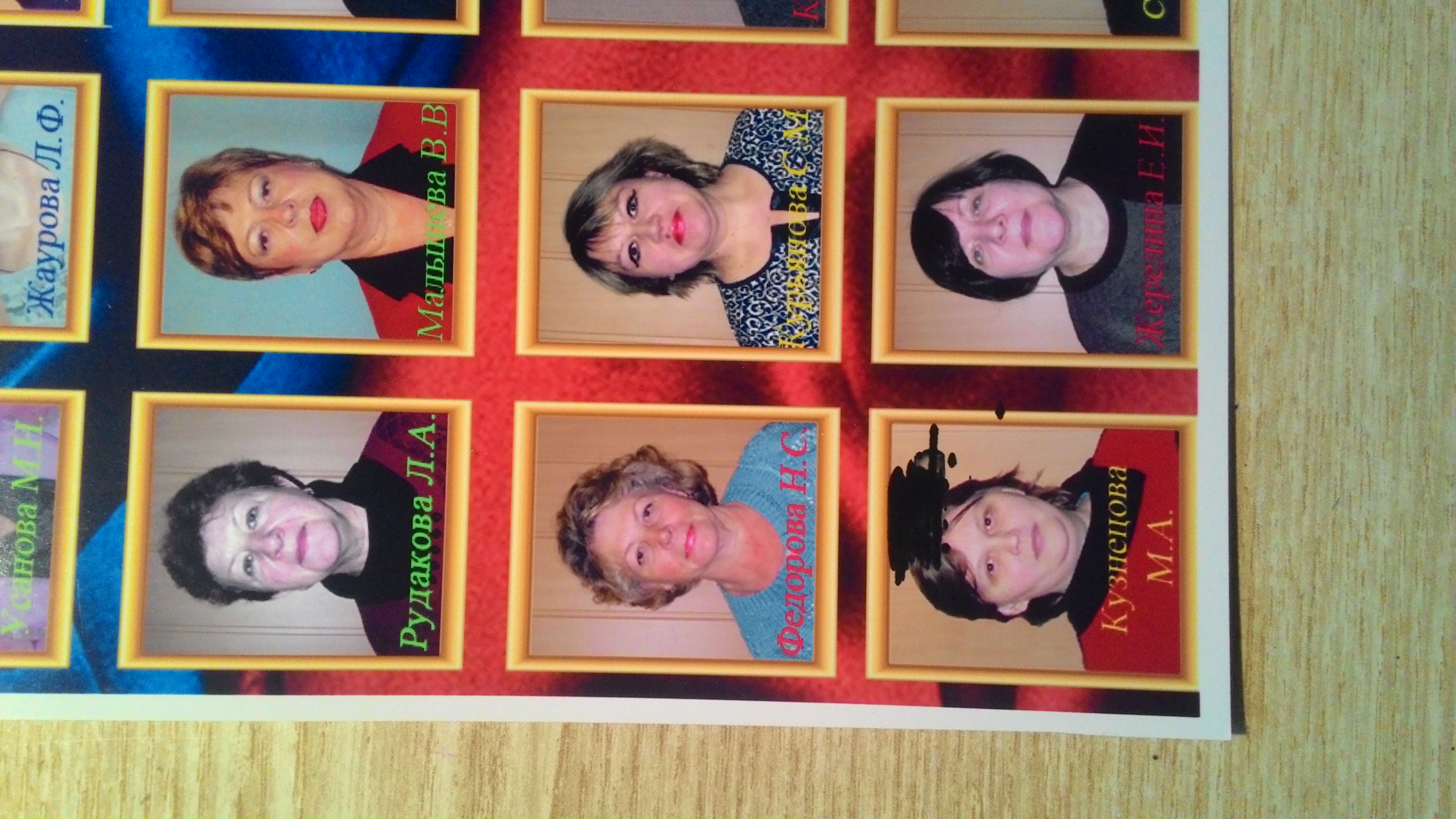

Принтер EPSON RX 615. Перезаправляемые картриджи стоят. При завершении печати на листе А 4 слышно что ПГ начинает ходить более медленно и появляется дополнительный звук . На выходе листа в левом нижнем углу нагажено черной краской. На капли не похоже, как будто какая то команда на прочистку ПГ поступила. Все это будет на всех копиях и почти в одном месте. Вставлял 4 листа , такая же история, единственно поменьше гадит с каждой копией. Это происходит не всегда, но иногда бывает. На листах меньшего формата такого не наблюдал. Программой для печати пользуюсь той что в комплекте с принтером шла "EPSON File Manager". Подскажите где искать причину. Драйвер для принтера переустанавливал- не помогло. Добавлю, что распечатывал на простой бумаге ( соответственно в выборе типа бумаги указывал это) принтер не пачкал.

Год назад новую головку поставил. Мне кажется что это програмное. Ведь почти весь лист хороший и только в конце печати, по звуку слышно, головка как будто останавливается,, идет медленнее и звук шипяший в этот момент . А потом она допечатывает лист с обычной скоростью и нормальным звуком. Я по звуку понимаю когда отпечаток в мусор.

Новая бумага? Ну будет немного другая цветопередача. А выплевывает только в одном углу. и скорость со звуком связана именно с плевком.
