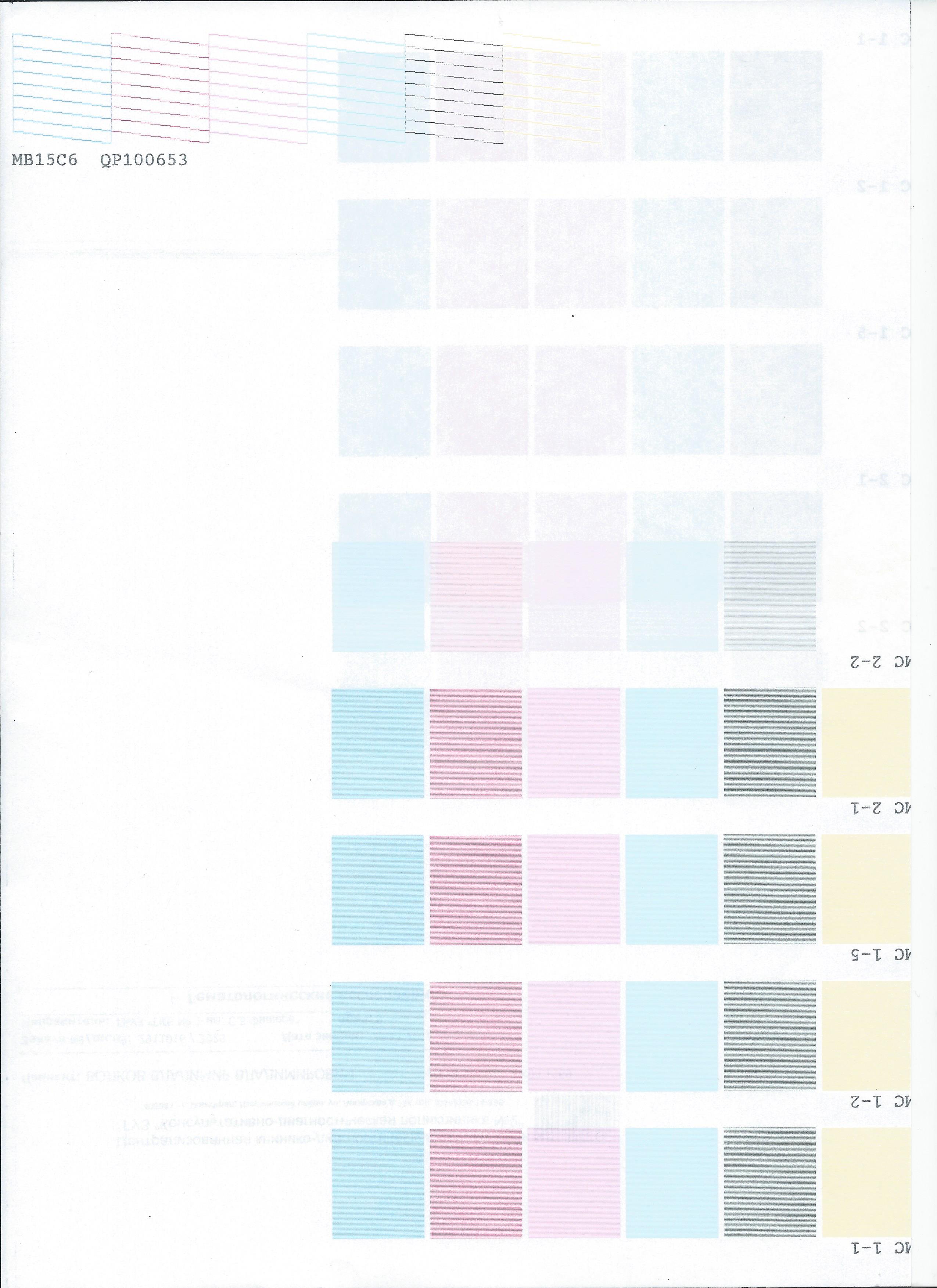

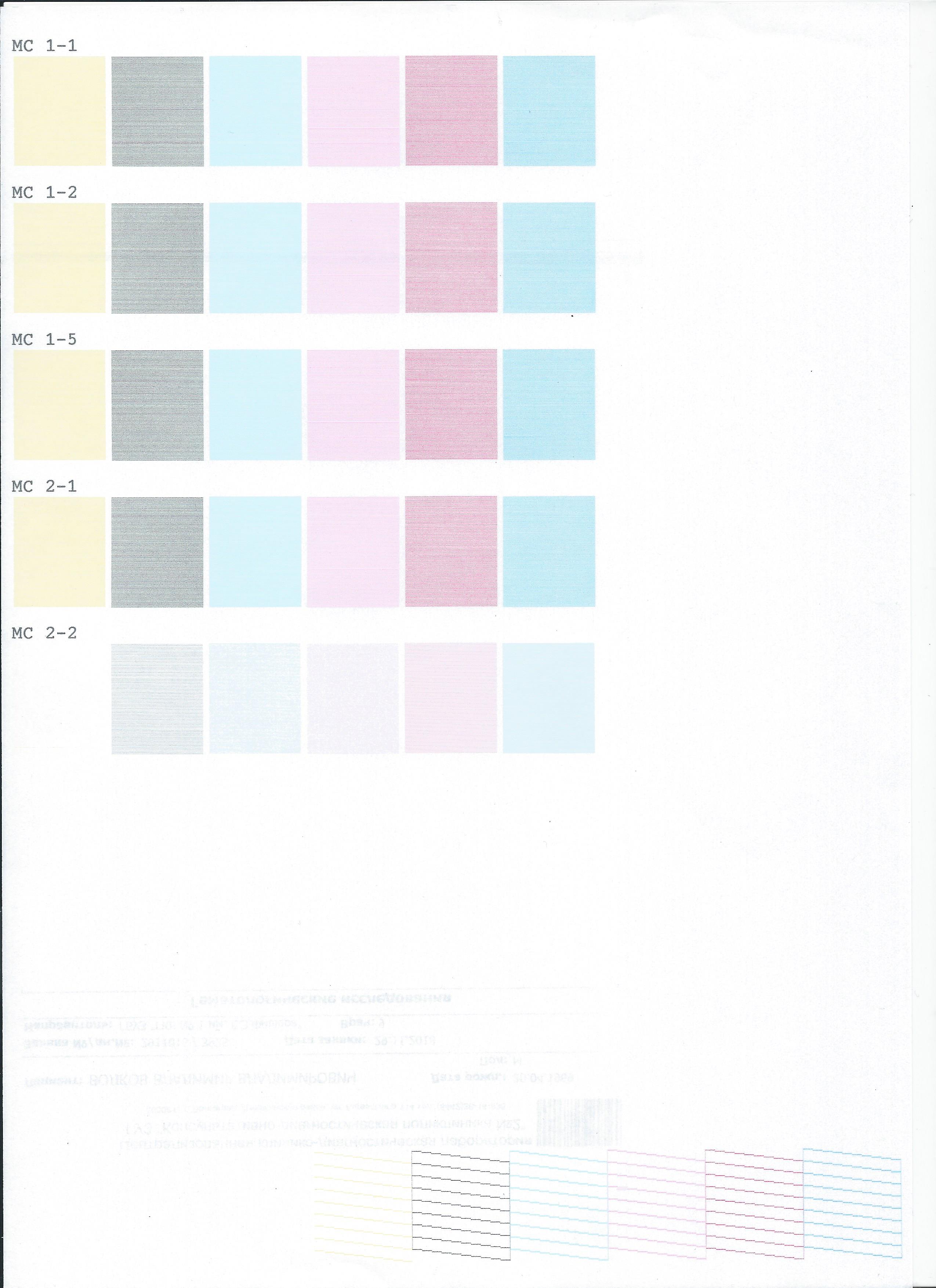

стоит епсон л800, довольно свеженький, отработал 2 тыс листов. голова вроде нормальная. но, сука, полосит пропускает цвет, стоит прокачать, усиленно проситить и нормально печатает. через 5-10 фото снова.
чернила инктек.
внизу скан после прочисток. и скан фото с полосами и тесты до прокачки (одинаковые).
L800 - регулярно полосит.

Пылящую дюзу на LM видите? Исправите и перестанет полосить на фото.
| Сообщение #3 Отправлено 25 декабря 2018 - 16:01
Очень строгий (жёсткий) тест из "принтхелпа, Мне кажется, чтобы увидеть "пылящую дюзу", достаточно штатного теста дюз из драйвера принтера. И (имхо) не в пылящей дюзе дело.
