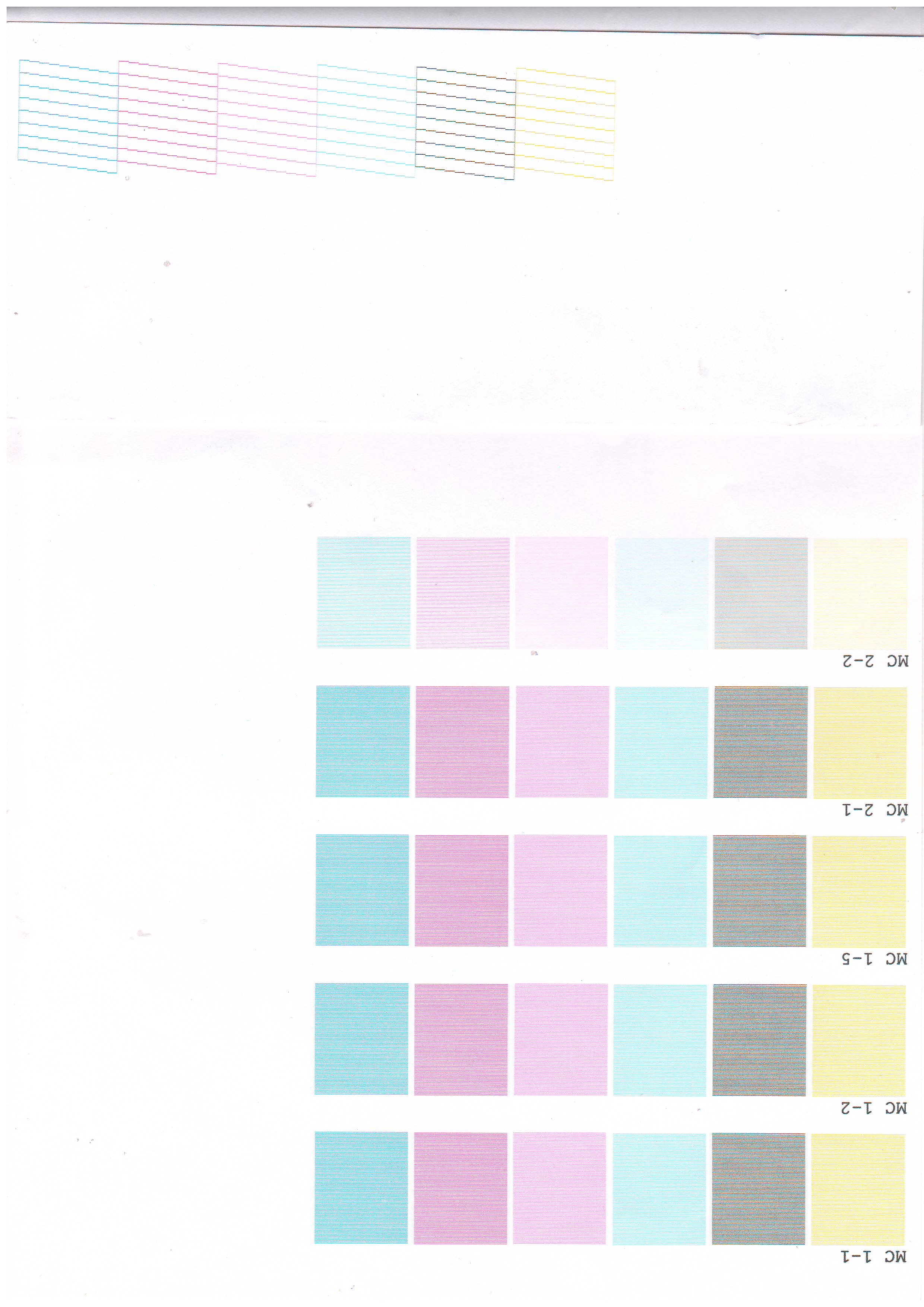

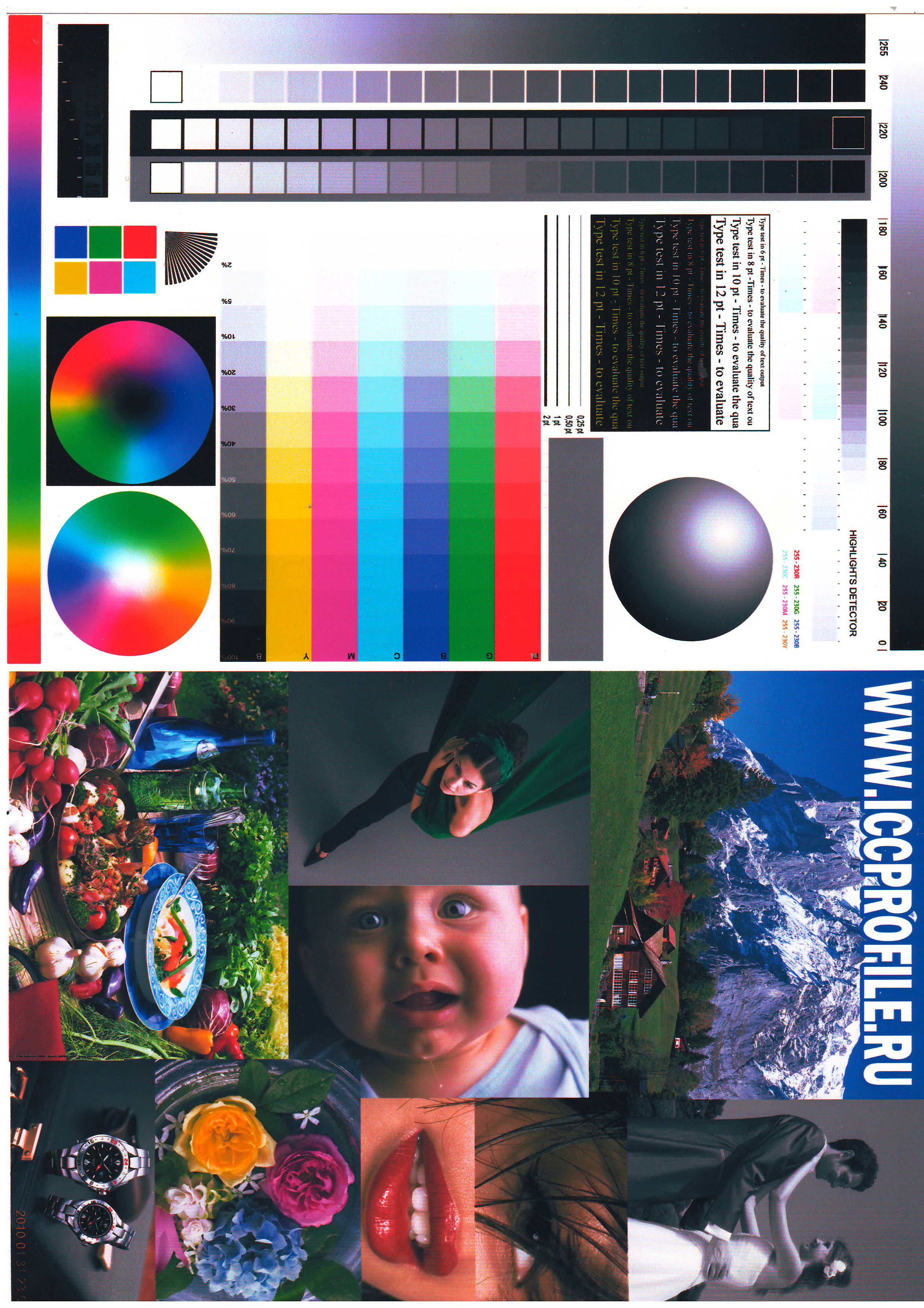

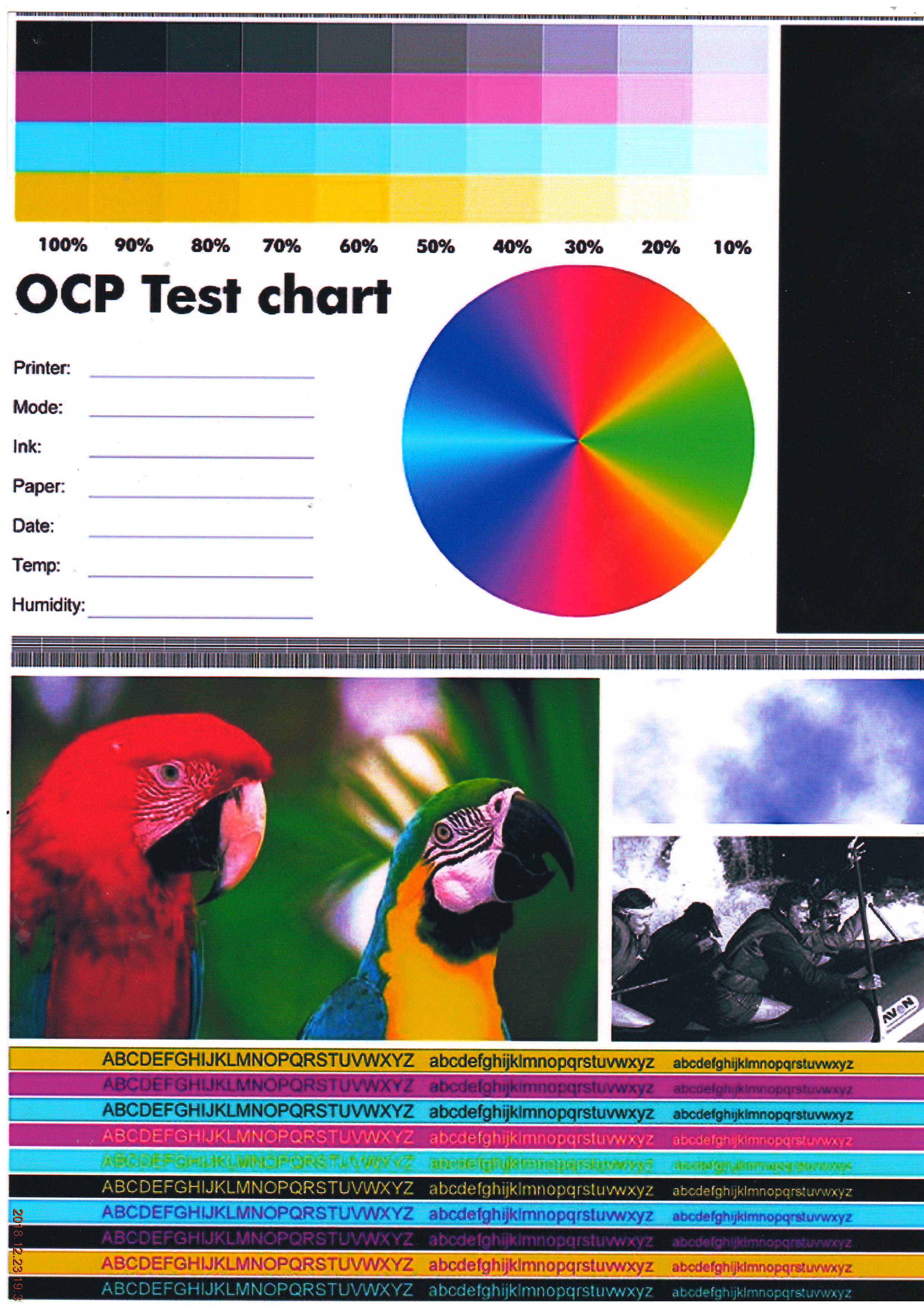

Есть Epson P50 (уже L800) стоял с марта не печатал.
Я его бутером заделал он вроде отошел, дюзы все есть. давай печатать фото, а они какие то темные и качество, как будто исходник фото на пирожок сфотанный)
Чернила оригинал, правда просроченные. желтый и лайты раньше доливал, по срокам точно не скажу, где то как раз год назад. А черный, магенту и циан вскрыл прямо перед печатью. Срок чернил стоит 01.2018.
Чернила менять? Или малость загустели? Что товарищи печатники скажут...

принтер безбожно полосит. Пусть принтер постоит часа два, прочистку ПГ не делайте, после этого сделайте тест с принтхелпа и тест с драйвера принтера. И покажите нам.
| Сообщение #4 Отправлено 25 декабря 2018 - 22:14
olegkid, наверное сканер такой. Вживую картинка получше будет.
Есть такое понятие, как интерференция. Чисто совет: не делайте ресемпла теста.

Сканируйте с разрешением равным разрешению мониторов. Это примерно 72-75 ди-пи ай.
Еще раз про ресемпл: нарисуйте в фоторедакторе линию в один пиксель. А теперь уменьшите изображение в два раза. Неужели получится полпикселя? :)
Ответ есть в Вашем вопросе: " с марта не печатал".
Увы, мне нечего Вам посоветовать кроме одного: печатайте ежедневно!
ИМХО: нету ни принтеров, ни чернил, которые при столь долгом простое смогут напечатать хорошее изображение. Естественно, я имею в виду струйные принтеры.

Автор, сделай пару прочисток. Не поможет - меняй чернила на свежие.
Ну и если чё, опять бутеры. Да и можно и просто капу намочить
