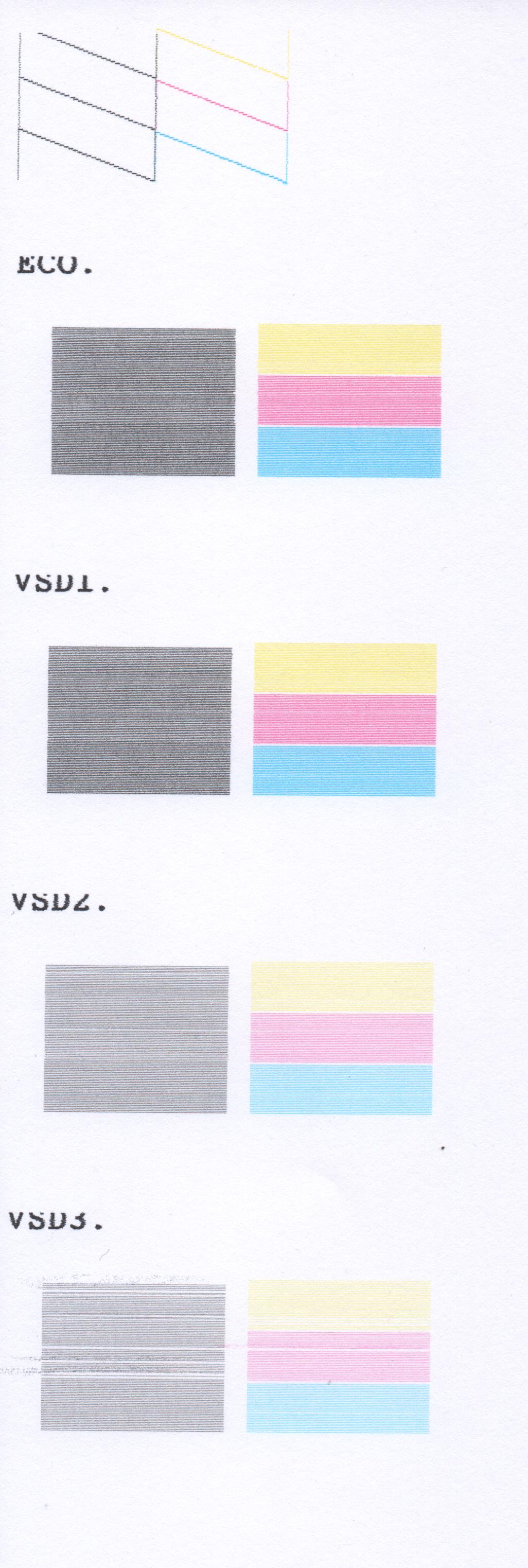

День добрый! Вот добрался до форума есть несколько вопросов, ответа не нашел, решил тему создать.
Собственно проблема в приложенном скане, никак не хочет печатать черный цвет нормально.
Голову снимал отмачивал и чистил, прокачивал внешне все хорошо, ни косоструя ничего нет, но край "душа" увидеть не могу.
И еще вопрос оригинальная по сайту голова F195000, но есть еще F181010 (S22, SX130) ну нигде не могу найти совместимы ли они или нет, сервисная программа для прописки HEAD ID имеется.
Вообщем жду совета, больше спросить не у кого.
  • Прикрепленное изображение: ACDSee_Scan_Mon-Dec-24_21-48-03.jpg

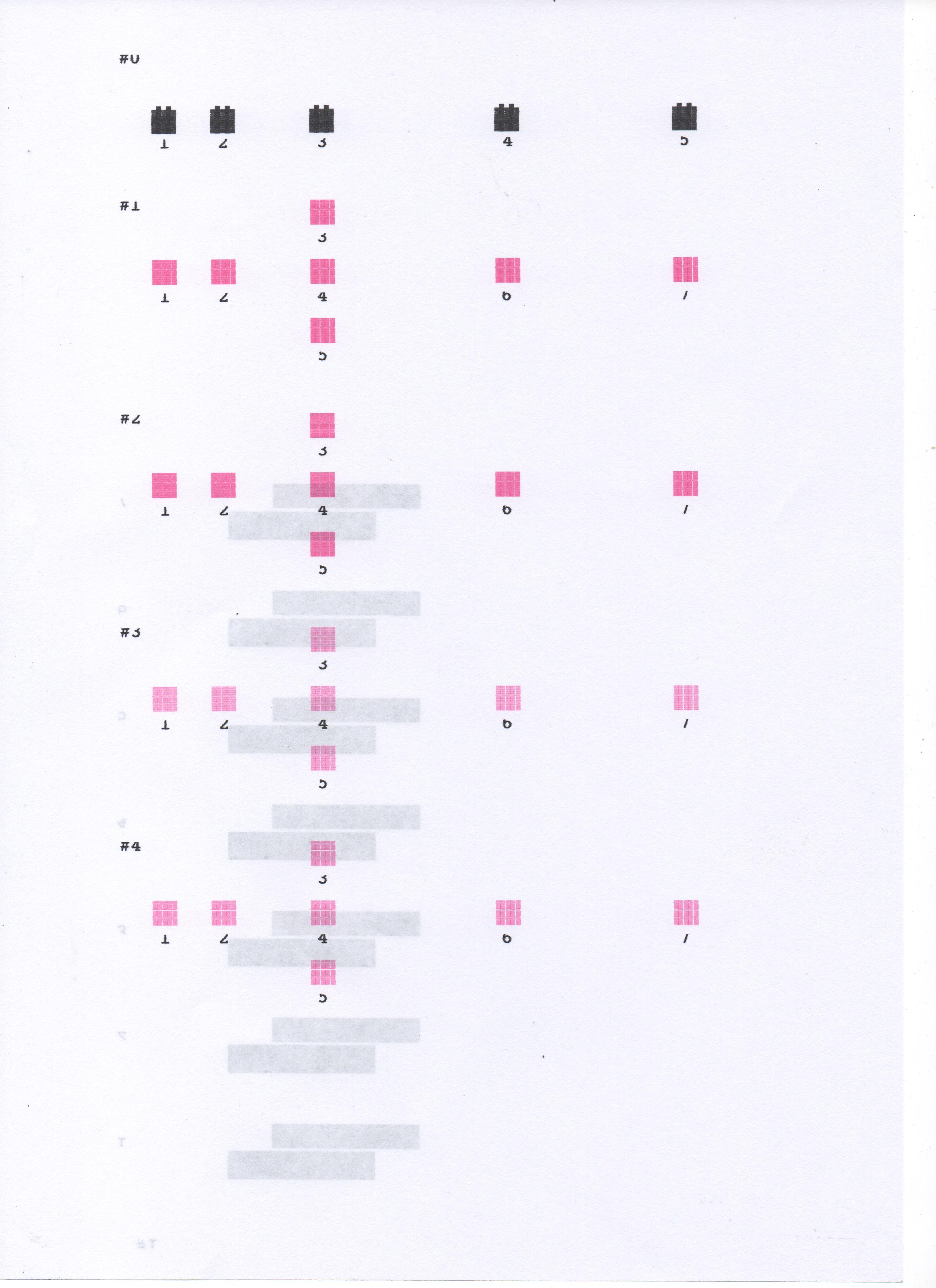

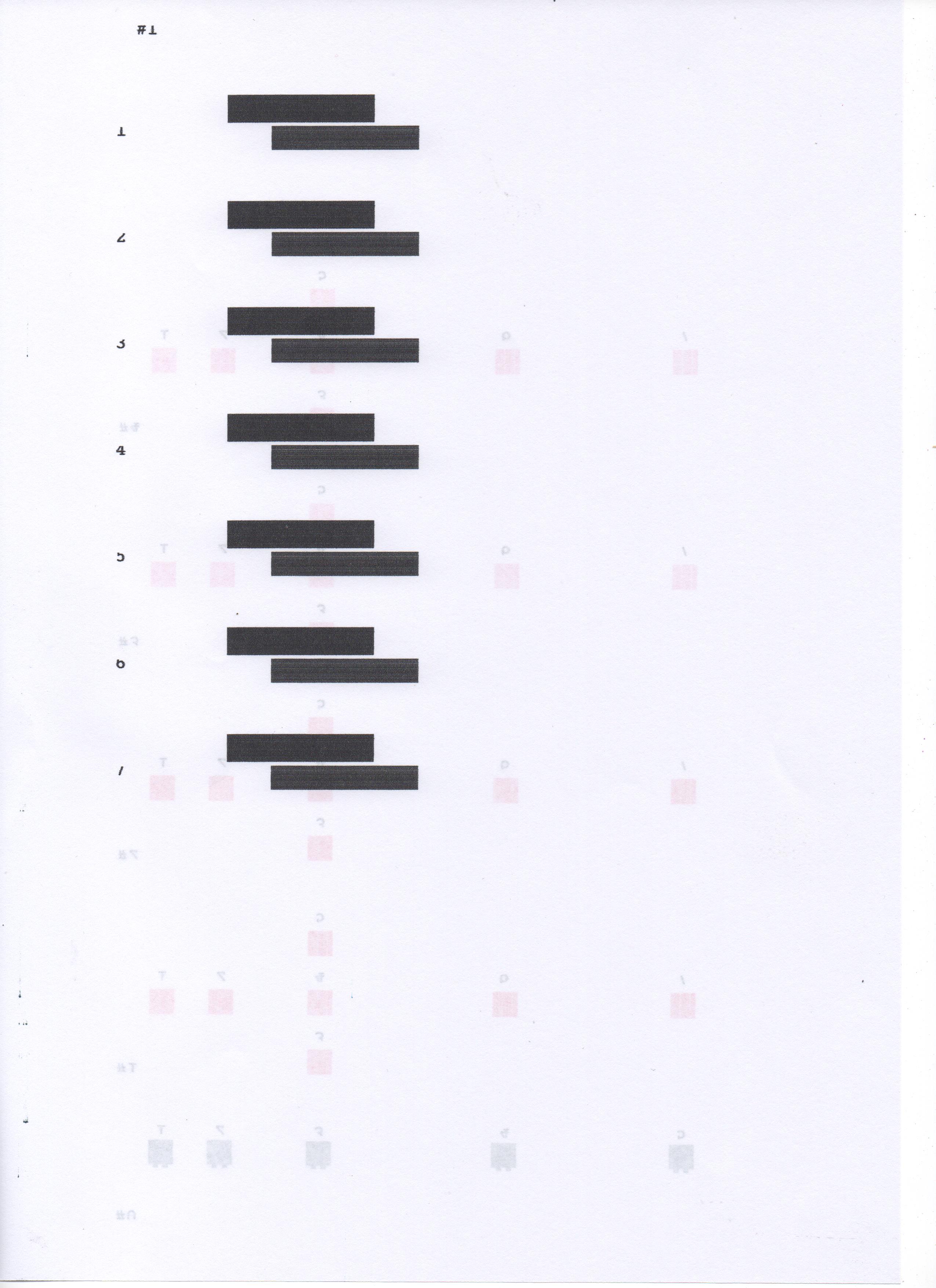

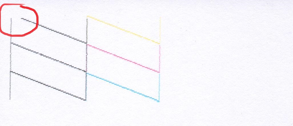

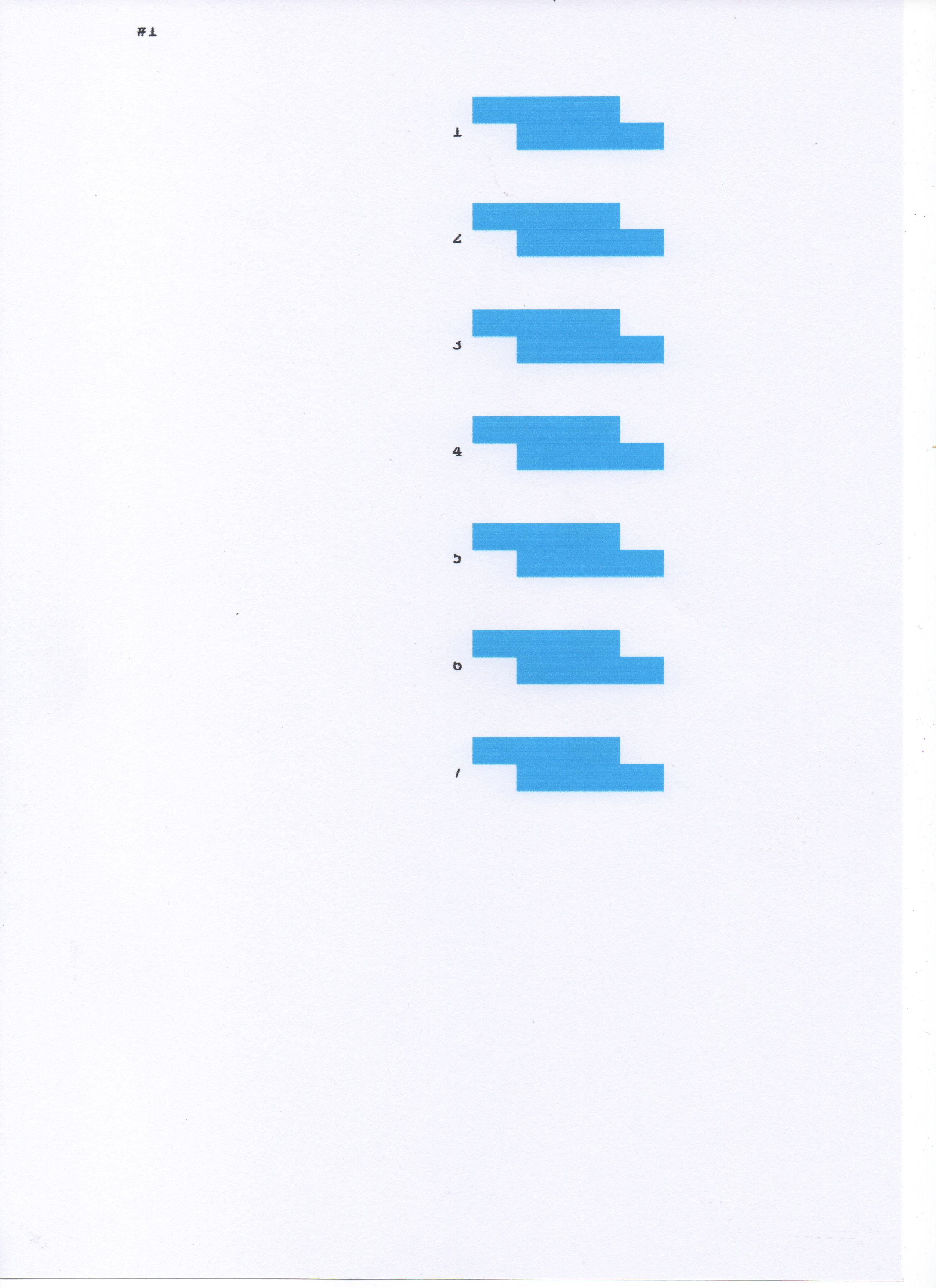

|    Сообщение #2 Отправлено 24 декабря 2018 - 21:00   denverd
Добавлю еще несколько сканов, от юстировки, ничего понять не могу что не так с принтером, точно ли это ПГ, может юстировка как то сбилась?
Как видно цветные нормально пробегают, а вот черные как будто четко пролетают... Что не так блин понять не могу.
  • Прикрепленное изображение: ACDSee_Scan_Mon-Dec-24_23-52-40.jpg
  • Прикрепленное изображение: ACDSee_Scan_Mon-Dec-24_23-54-32.jpg
  • Прикрепленное изображение: ACDSee_Scan_Mon-Dec-24_23-55-50.jpg

Вот из за этого такая проблема
