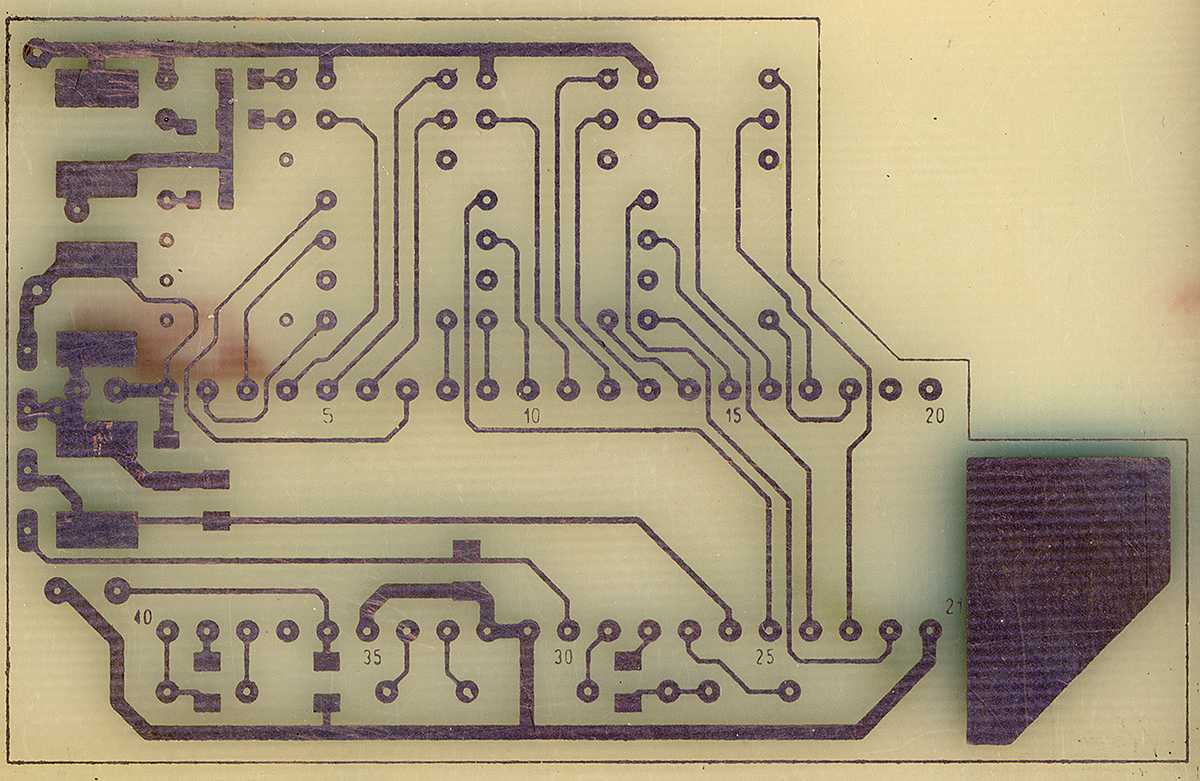

Всем привет. Посоветуйте фотопринтер для печати цифровых негативов на прозрачной пленке. Негатив нужен для последующей контактной печати на УФ установке. Соответственно требование для чернил это непрозрачность для ультрафиолета. Формат А4-А3.

Фотошаблоны для ПП?

Не для плат, именно контактная печать - альтернативные фотопроцессы (цианотипия и т.д.)

Epson.
Ну, ПП тоже воспроизводят контактным способом с применением УФ-источников. Весь вопрос в разрешении. Ни один современный струйный принтер не может соперничать с фототехническим плёнками (ФТ). Но на эпсоне я получал нормальные фотошаблоны с толщиной дорожек 0,2 мм.
ПП с размерами 47х74 мм. Аэрозольный фоторезист. Фотошаблон напечатан на принтере Эпсон R220&
