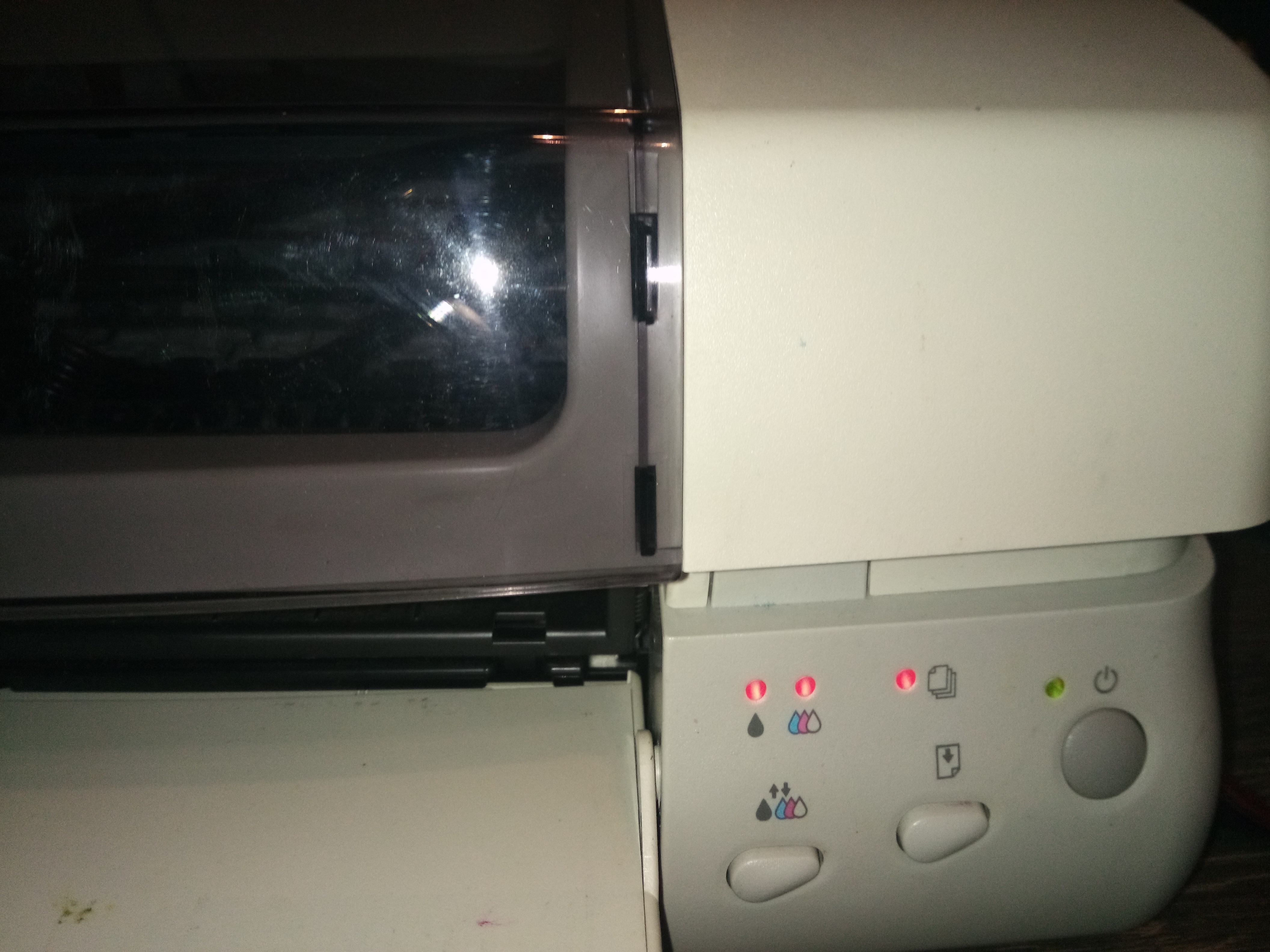

|    Сообщение #1 Отправлено 21 декабря 2018 - 20:57   SmartEpson
Привет, в общем проблема такова, простоял принтер где то около года, включил на днях,не издает никаких звуков, моргает всеми лампочками , подключил к пк , в диспетчере устройств не определяется, думал кабель может переломался,купил новый , тот же эффект, нет в диспетчере.Прикрепленное изображение: IMG_20181221_215122.jpg

|    Сообщение #4 Отправлено 22 декабря 2018 - 21:55   SmartEpson
Принтер хоть и старенький , но служил исправно много лет),возможно что пора ему уже на "пенсию".Я так понимаю хотя б как "неизвестное устройство" он должен появится в диспетчере? По сути раз не издает никаких звуков, то дело может быть в электронике.Как бы я не очень надеялся, что он может работать, просто понадобилось печатать вот решил купить принтер, так друг вот подогнал сказал что он работал, попробуй запустить.В общем думаю нечего наверное с ним замарачиватся, а купить новый.

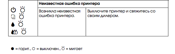

Чтобы устройство появилось в диспетчере, с ним должна быть установлена связь по USB. Если связи нет - не будет и устройства. Однозначно, проблема в принтере. Об этом говорит индикация.
Из юзер-мануала:
Принтер нужно ремонтировать. Или купить новый.
