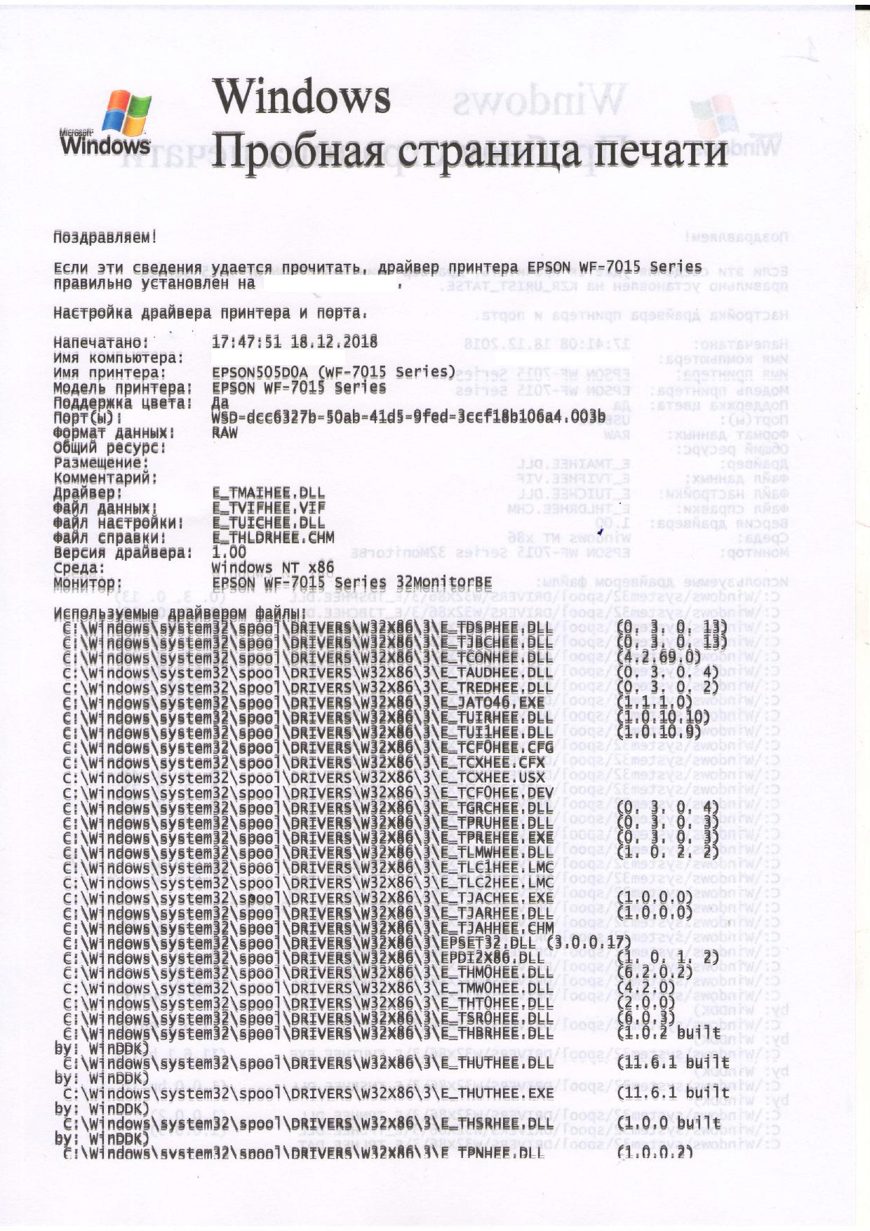

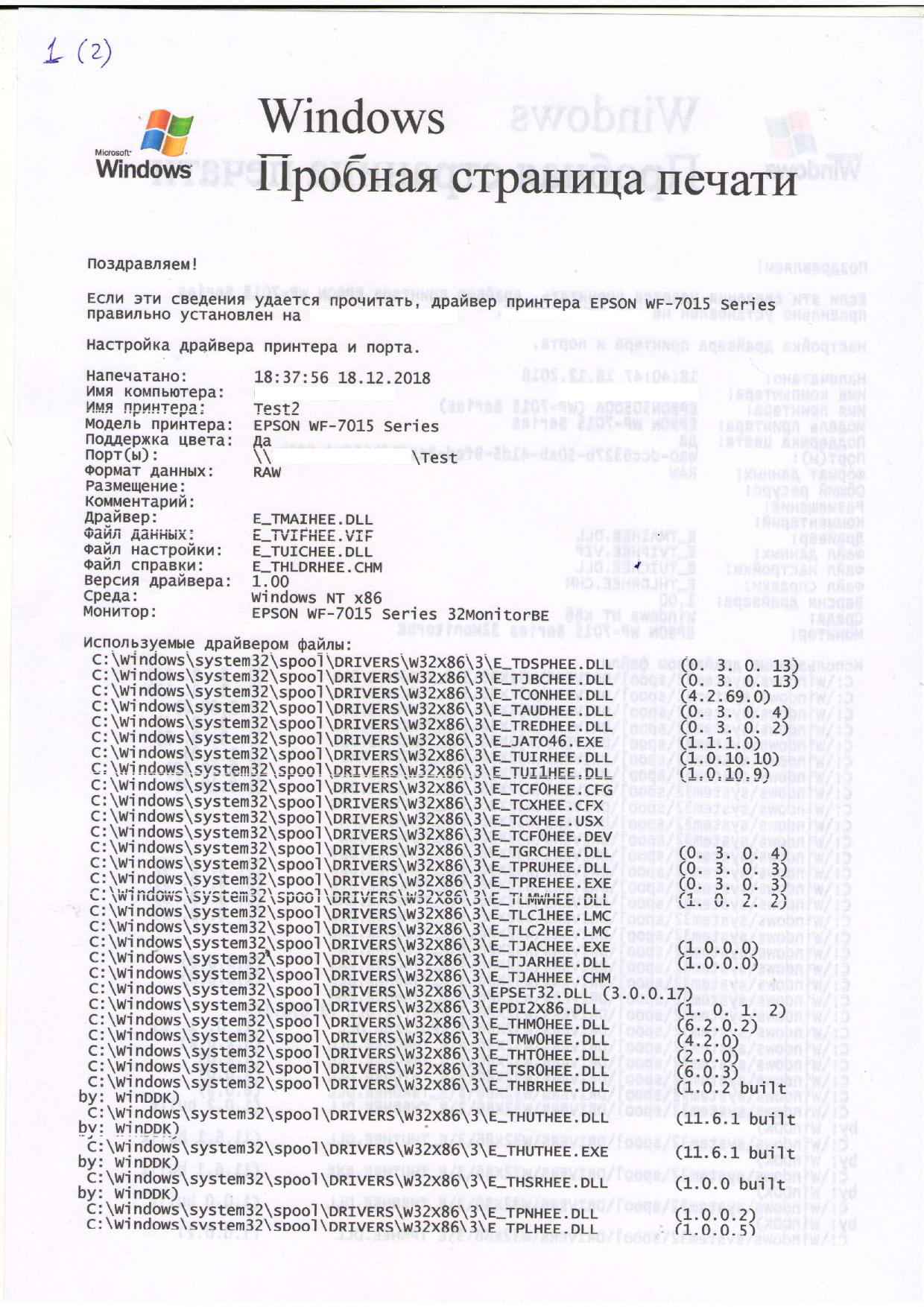

Давно у нас работает WF-7015 и недавно стал двоить по вертикали (и текст и картинки).
Пробовали исправить калибровкой - калибровали, калибровали... по тестовой картинке вроде добились нужного результата, печатаем пробную страницу - так же двоит.
Но, двоит только если выставлена качество печати - "Качество", если "Нормально", то двоения нет, но там другая проблема (старая из-за которой все и печатают с повышенным качеством) - регулярно повторяющиеся полосы поперек листа на которых отсутствует изображение.
Во вложении два образца печати:
1. Good.jpg - при обычном качестве печати, есть поперечные полосы
2. Bad.jpg - при высоком качестве печати, двоит изображение
Прошу подсказать:
1. С чем связаны эти периодические поперечные полосы при стандартном качестве печати и как их убрать
2. Калибровка через драйвер, как я понял, не влияет на печать в повышенном качестве, как можно убрать двоение в этом режиме печати?
PS. ROM Version "MS20I4"
  • Прикрепленное изображение: Good.jpg
  • Прикрепленное изображение: Bad.jpg

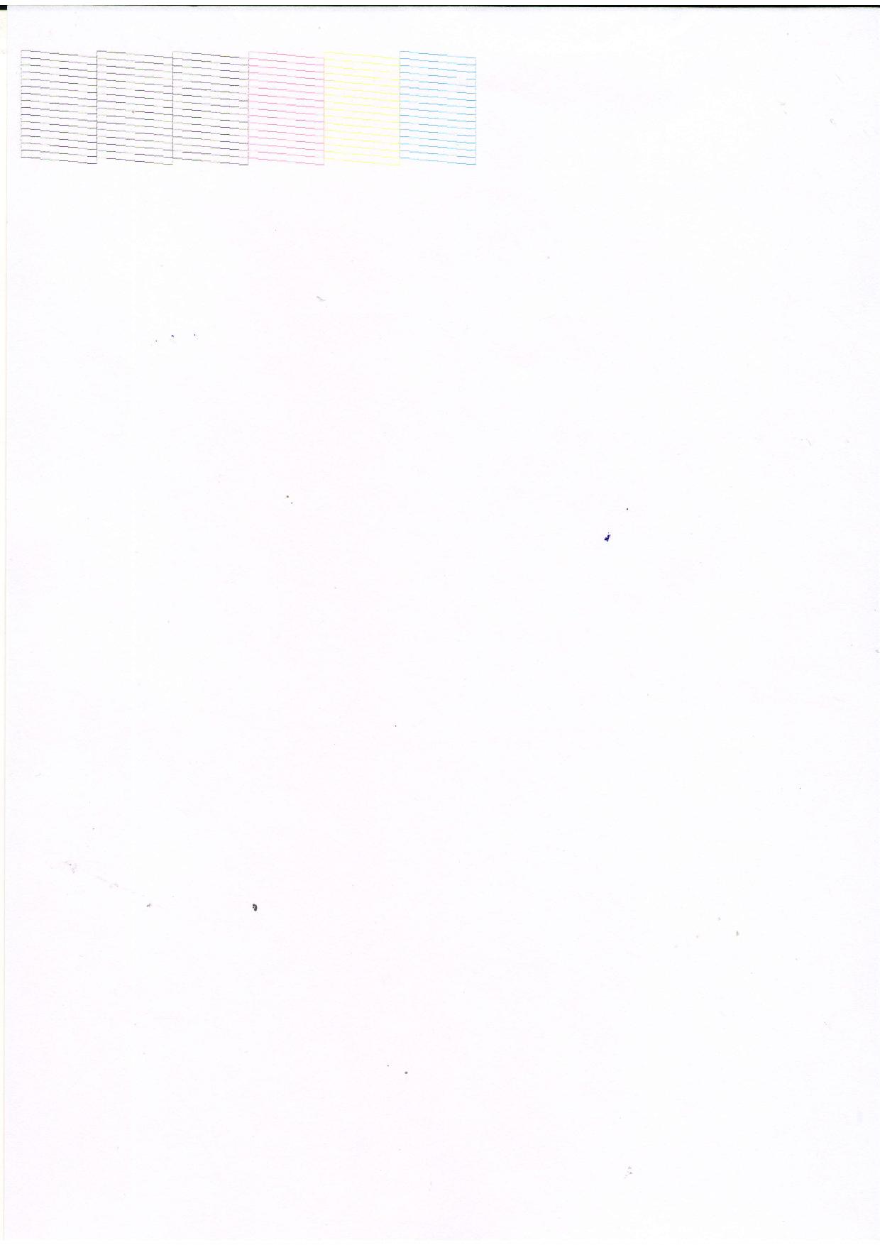

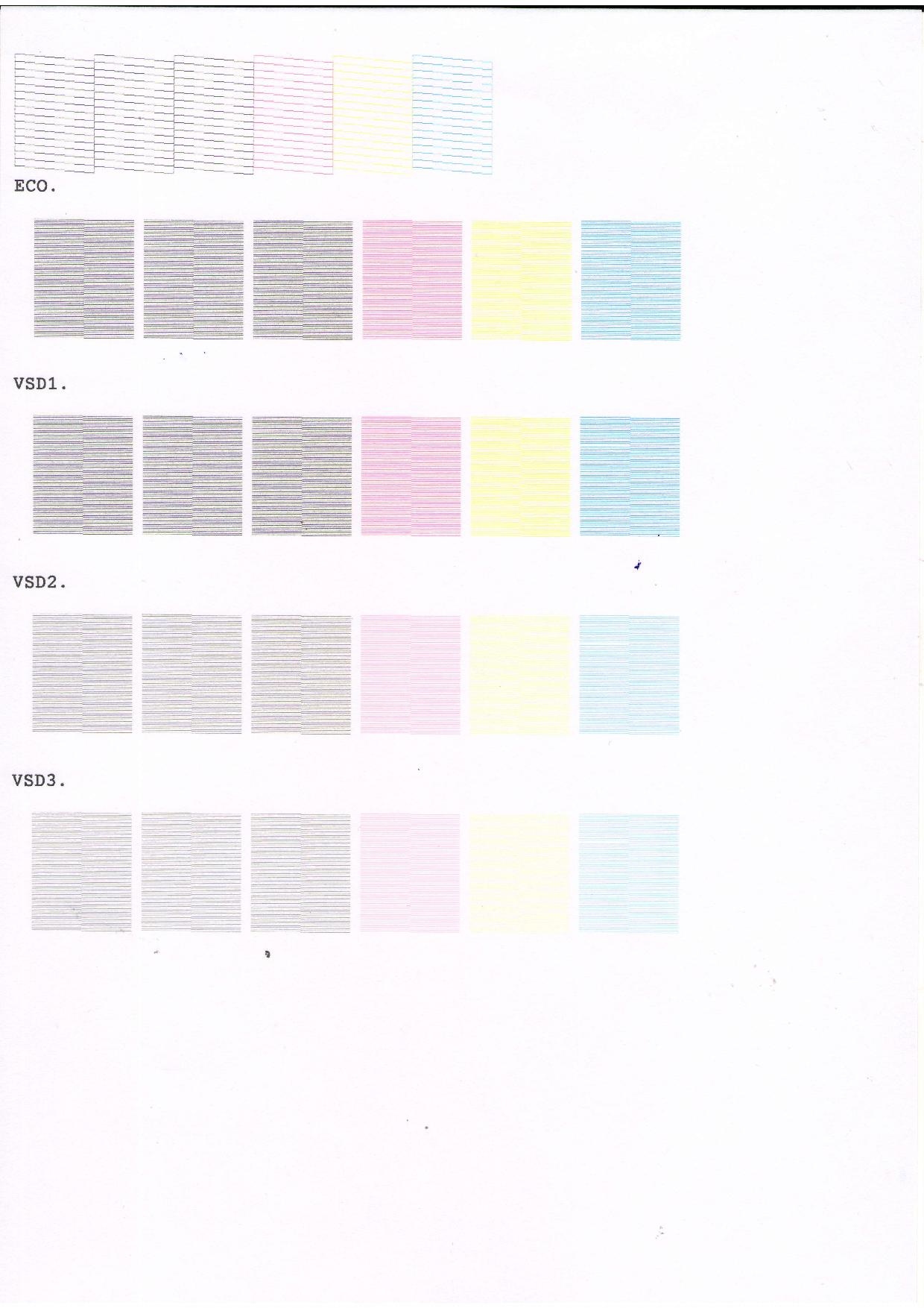

На мой взгляд я указал всю важную информацию, но постараюсь дополнить ее по всем пунктам в силу своих возможностей, надеюсь поможет.
1. WF-7015
2. СНПЧ, тип доноров не знаю и то "как" они установлены.
3. Вывод слива не сделан
4. Пигментные InkTec "Epson SX425/T26/TX419", черные
5. Обычная офисная бумага, по умолчанию установлен режим "Качество"
6. Непонятно после чего началось, пытались калибровать его через драйвер, попробовали калибровать через AdjProg, но не понятно как именно это надо делать
7. Никаких ошибок нет
8. Во вложении, качество максимальное какое удалось получить, разрешение при сканировании 400
  • Прикрепленное изображение: Test_1.jpg
  • Прикрепленное изображение: Test_2.jpg

|    Сообщение #5 Отправлено 09 января 2019 - 14:44   Anbel
Drack, разбери принтер, слева есть PF энкодер почисть его.
