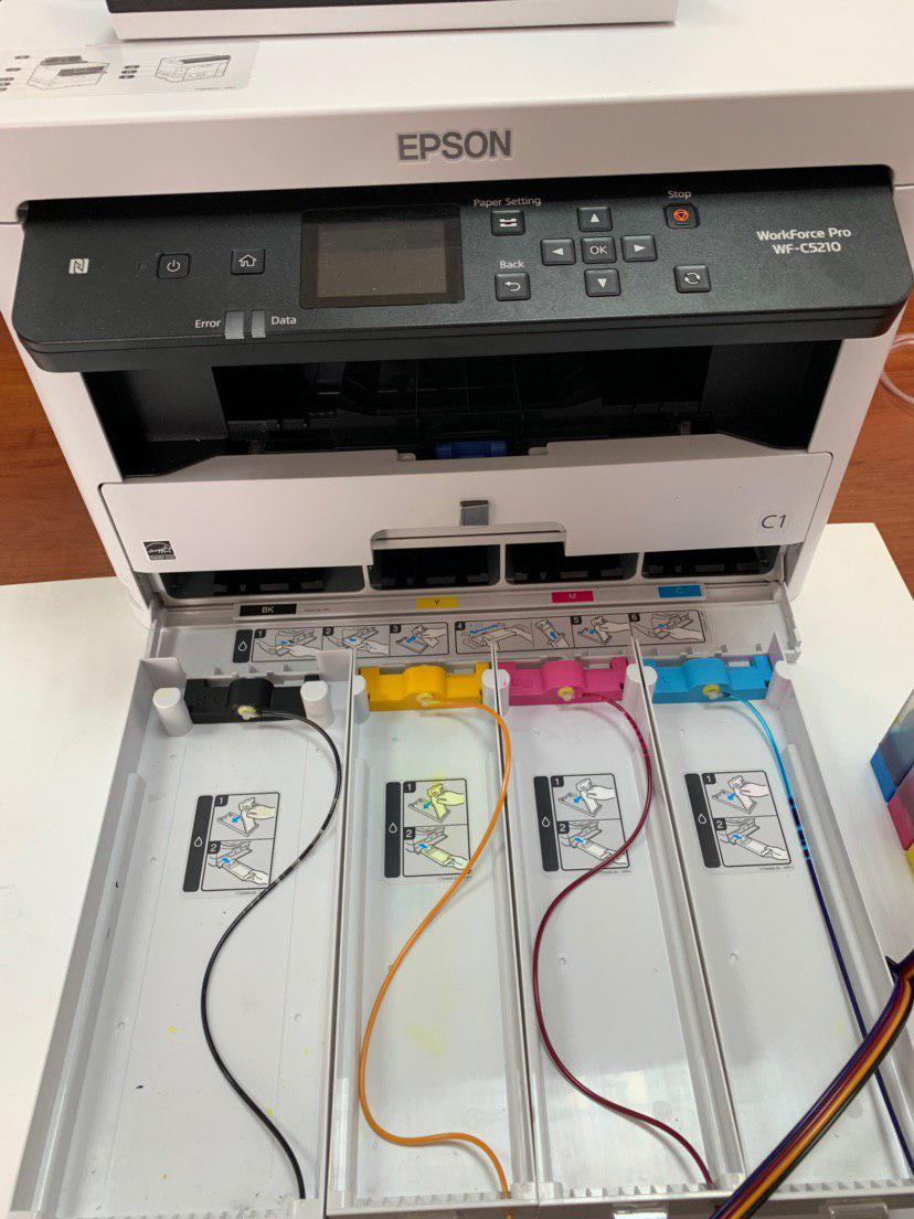

Как вы решили проблему с датчиками влажности? Ведь если поставить СНПЧ, то есть вероятность срабатывания одного из трех.
| Сообщение #5 Отправлено 10 апреля 2019 - 17:55
Проблемы нет. Возможно она и может появиться если на то будут причины - например разлить внутрь принтера чернил. Или пива.
Решение ВОЗМОЖНОЙ проблемы:
- наложить силикогеля вместо картриджей - места много
- отключить датчики влажности

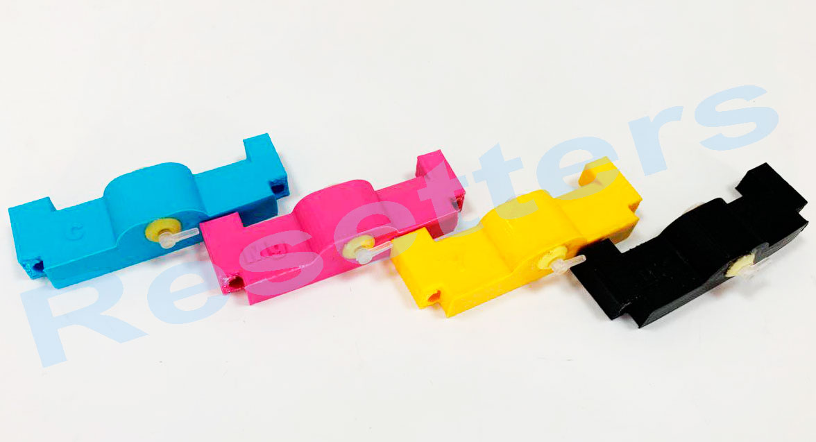

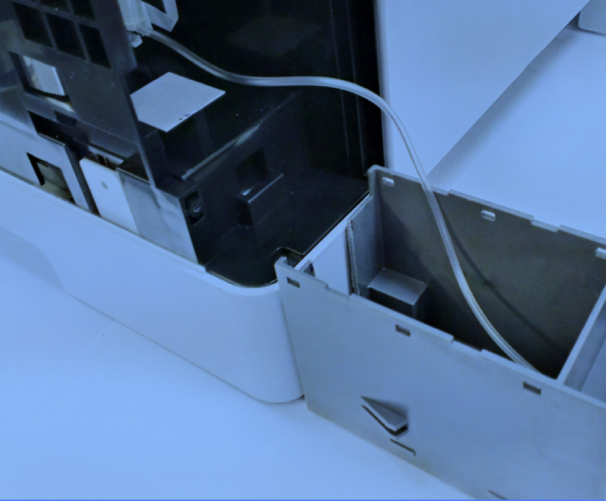

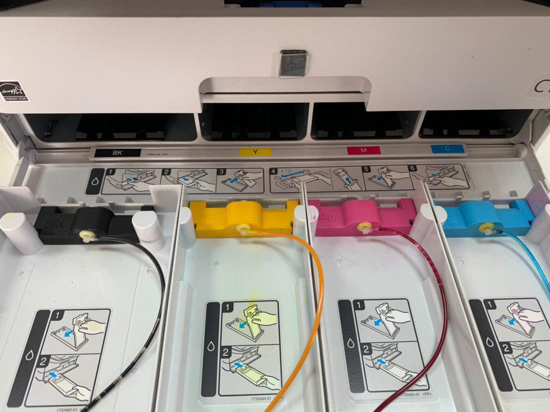

Фото установленной СНПЧ в принтеры Epson WF-C5210, WF-C5290, WF-C5710, WF-C5790 - вместо картриджей - адаптеры и классические трубки в доноры - все просто.
Никаких чипов, китайских картриджей и другого ненадежного мотлоха.

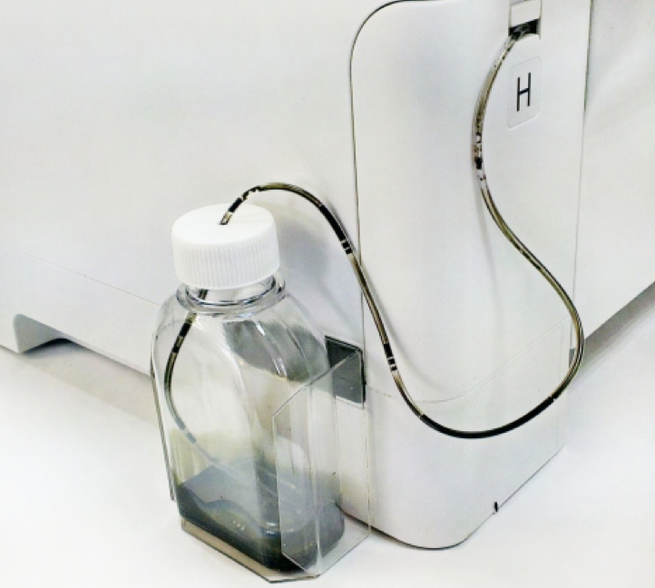

Также разработан набор для вывода слива отработки (памперса) в указанных. принтерах -
https://resetters.co...nil-p-3336.html
Инструкция по тустановке набора для вывода слива памперса в принтерах Epson WF-C5210, WF-C5290, WF-C5710, WF-C5790
https://resetters.co...iew.php?mid=329
| Сообщение #6 Отправлено 02 ноября 2021 - 13:37

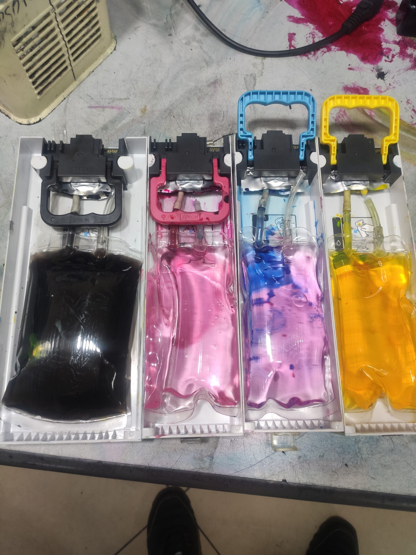

"... Сами пакеты-то можно заправить шприцом с насадкой..." ребята, плиз, покажите эту насадку для заправки пакетов для WF C-5290
| Сообщение #8 Отправлено 03 ноября 2021 - 10:57
Салют! Толково. А что за ёмкости? Та трубка, которая не законекчена, тянет воздух, или закупорена? Вот ещё. Некоторые аккуратно прокалывают заднюю часть у самого края пакета и в раз заправляют 100 кубовым шприцем, при вскрытии мгновенно заклеивают место прокола на иглу тряпичным весьма клейким мед. пластырем. после извлечения иглы мгновенно доклеивают пластырь и делают плотный загиб чуть выше места прокола. Может пойти такой вариант?
| Сообщение #11 Отправлено 03 ноября 2021 - 14:20
fimamif, все верно)))) Второй патрубок это заправочный патрубок.
