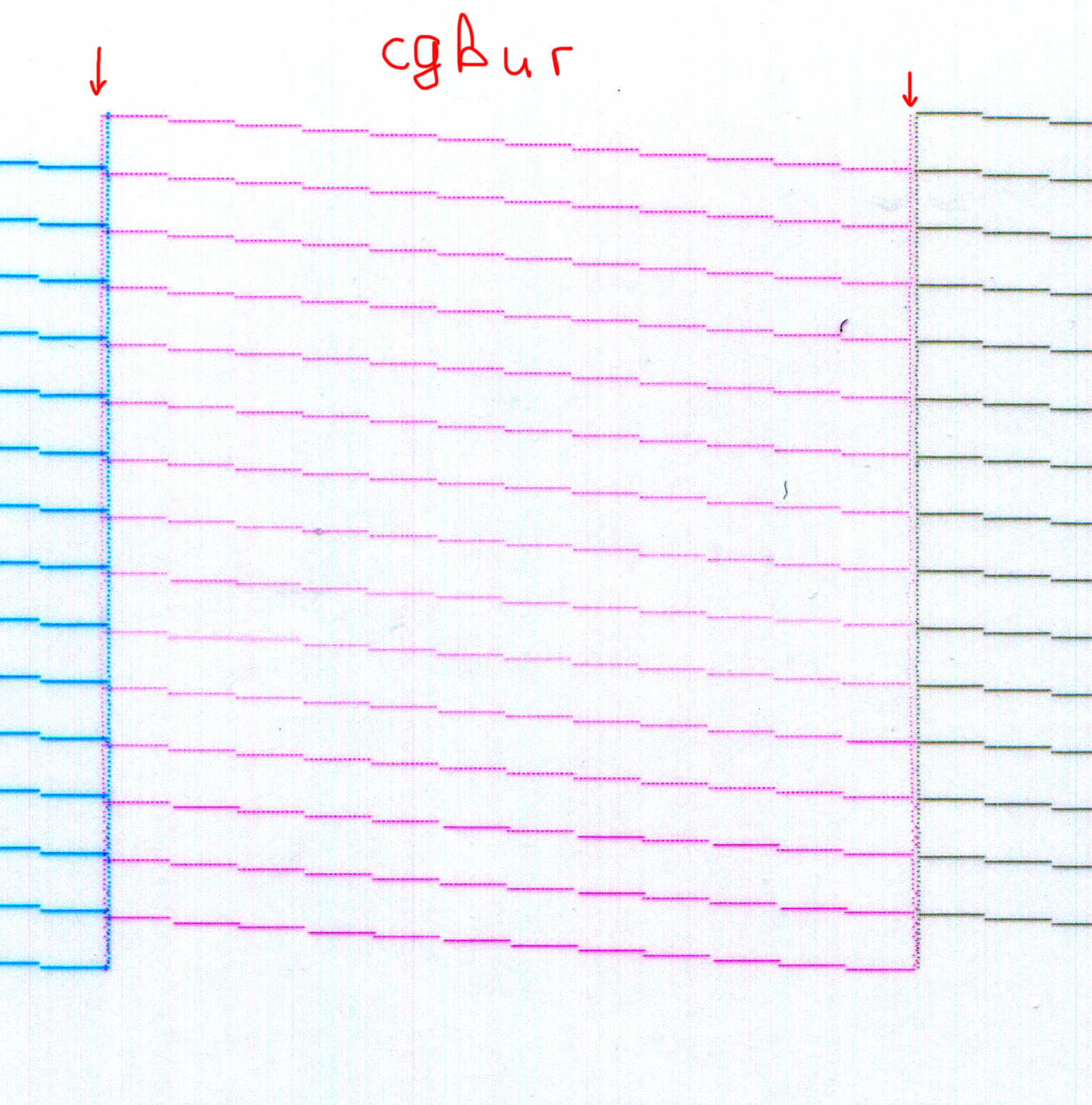

Дайте, пожалуйста совет. В чем может быть причина? Знакомые сервисмены никогда с таким не сталкивались. на тесте дюз смещение. такое ощущение, что чернила "плюются" с запозданием. Чернила сменил на новые, промыв прежде систему. энкодерная лента чистая. скан прикрепил

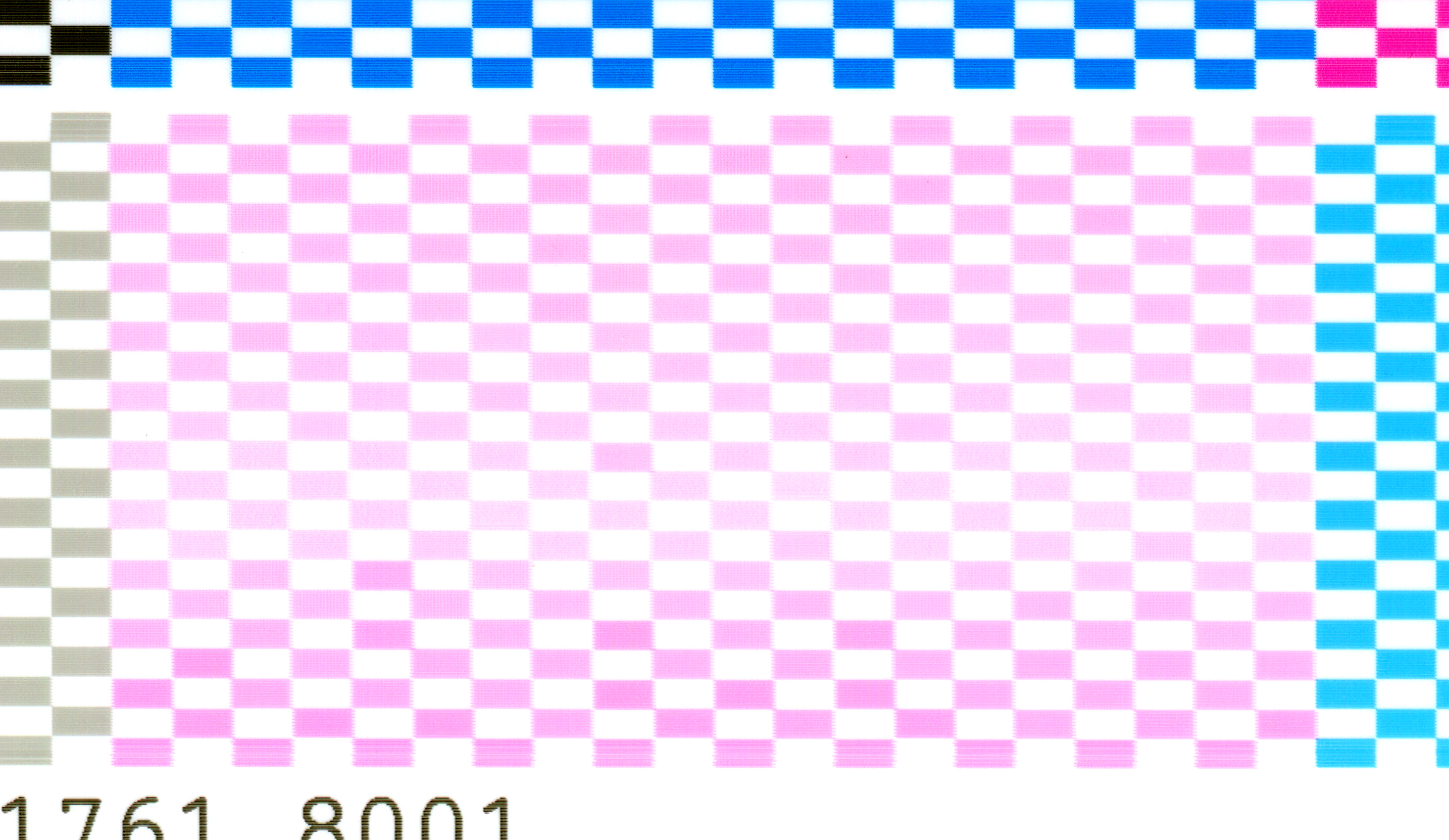

скан квадратов. середина светлее.

| Сообщение #2 Отправлено 19 декабря 2018 - 10:41
Если ПГ калибрована, то проверьте срок годности чернил.
| Сообщение #3 Отправлено 19 декабря 2018 - 14:05
ПГ менял? Такое м.б. при смене ПГ на не родную - не лечится...

| Сообщение #4 Отправлено 19 декабря 2018 - 14:26
все родное. принтеру год. отпечатано 100 квадратов. его запустили новым только год назад.
| Сообщение #5 Отправлено 19 декабря 2018 - 14:57
Их лет 10 как с производства сняли... Делай выводы ))
Я бы для начала глянул ID ПГ и попробовал прописать его. Если не пропишется... забить и забыть...до поры как сдохнет ПГ. Потом уже ставить именно родную. Она с серой подошвой, кстати... Можно попытаться глянуть - если золочёная (обычно ставят при реанимации принтеров) то 100% дело гиблое...

| Сообщение #6 Отправлено 19 декабря 2018 - 15:53
повторюсь - он новый. был распакован год назад. и я в курсе, что его 10 лет не выпускают. голова серая. снизу осмотр был. ничего подозрительного

Если фанатично поискать... тут на форуме есть инфа..неофициальная от официала ))) Епсон 7 лет хранит новые ПГ на складах и в утиль... Иметь ввиду. Соответственно можно советовать всё что угодно - вот толку от советов может ноль быть )))
Я бы развёл чернила для начала водой из аптеки на 10-20% и глянул на тесты. Сам тест штатный дюз не показатель ... При печати используется до 3-х размеров капли. Тест печатается 1 размером (самой большой видимо).
Так что прежде чем что то делать - тесты нормальные распечатать для понимания. Как вариант из сервисной софтины ... или паттерны чистых цветов. Всё на ф-бумаге - лучше микропористой... (премиум).
Вторым щагом - глянуть ID ПГ (бирка на ПГ) и прописать ч/з аджуст.
Уже далее думать по результату ну или работать )))
