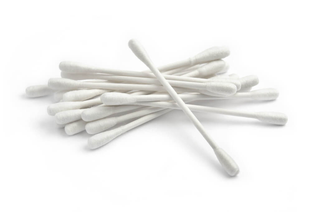

| Сообщение #9 Отправлено 19 декабря 2018 - 12:45
Она такого же диаметра
Трубку шлейфа не догадались разогреть, чтобы размягчить и герметично одеть на соединительную трубку?
