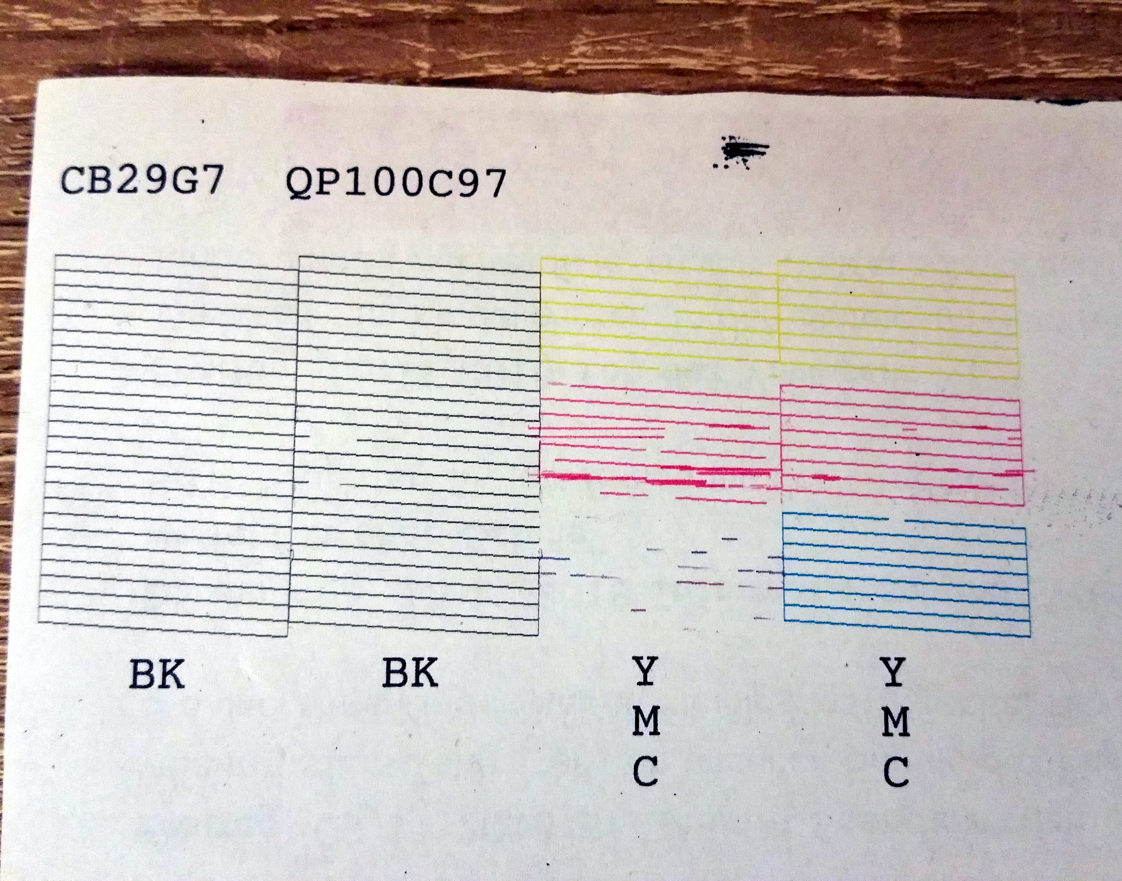

Epson WF-3640 на тестовой печати странные полосы
|    Сообщение #1 Отправлено 15 декабря 2018 - 17:40   florensal
Доброго времени суток всем!
У меня одна проблема с распечаткой. С недавних пор мой принтер Epson WF-3640 начал плохо печатать. После 6-7 прочисток начал печатать странные горизонтальные полосы (в основном Magenta, видно на фото) наряду с диагональными стандартными полосами тестовой печати CMYK
Помогите пожалуйста добрым словом и советом что мне делать в данной ситуации. Заранее сердечно благодарен.Прикрепленное изображение: 20181215_163059.jpg
|    Сообщение #2 Отправлено 17 декабря 2018 - 10:02   WWM
Просмотр сообщенияflorensal сказал:
в основном Magenta,
Т.е. проблемы в других цветах Вас не волнуют?
Причина такого поведения явно в чернилах.
Что за чернила у Вас? СНПЧ? Пробег принтера?
Не хотите ли Вы сказать, что прямо сейчас вот такое приключилось после прочисток, а вчера было все просто шикарно? К чему тогда были прочистки?
