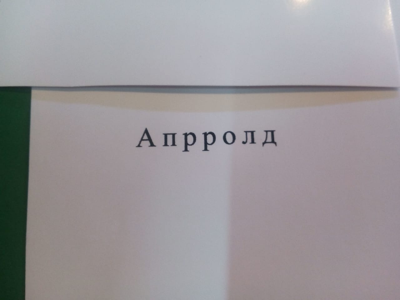

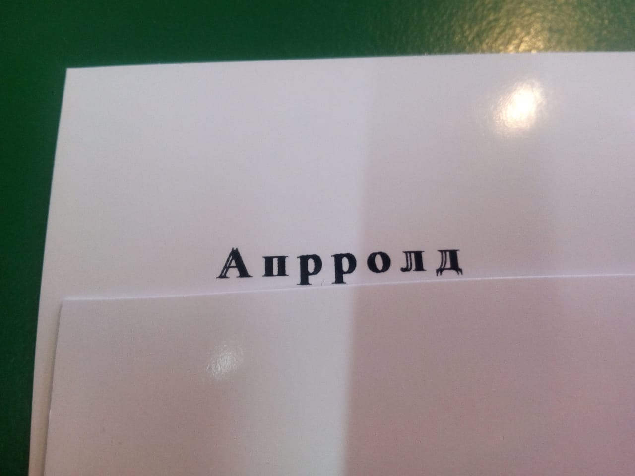

Подскажите что делать...
Печатал нормально потом начал двоить при печати по вертикальной печати, по горизонтальной все было хорошо.
Спустя примерно 2 недели начал двоит и по горизонтали и по вертикали.
Начал пробовать почему так, оказалось что когда выбираю формат листа конверт, печатает как нужно не двоит. А когда выбираю фотобумагу то двоит.
Переустанавливал драйвера, протирал все полоски в принтере, менял провода... Проблема не исчезла, почему такая беда?
Что делать подскажите ...
Пожалуйста

|    Сообщение #4 Отправлено 13 декабря 2018 - 14:27   WWM
А чернила какой свежести? Может, в них проблема? При одних настройках (скорости печати) двоит, при других нет.
А калибровка головки может виновата? Перекалибруйте, если чернила все-таки свежие
|    Сообщение #5 Отправлено 13 декабря 2018 - 14:38   Chester
Чернила свежие, примерно 3 месяца и печатаю часто.
Калибровку делал и кстати когда делал калибровку то все тоже в порядке, нету двоений.
Я перепробовал все режимы:
Печать на простой бумаге. есть двоение
Печать на фото бумаге. есть двоение
Конверты нету двоение
Как то так((( не понимаю в чем беда.
Если бы в механике то на любом режиме бы двоило.
Получается в мозгах?
Драйвера переустанавливал
У меня винда хр 32 (работаю на ней уже давно)
