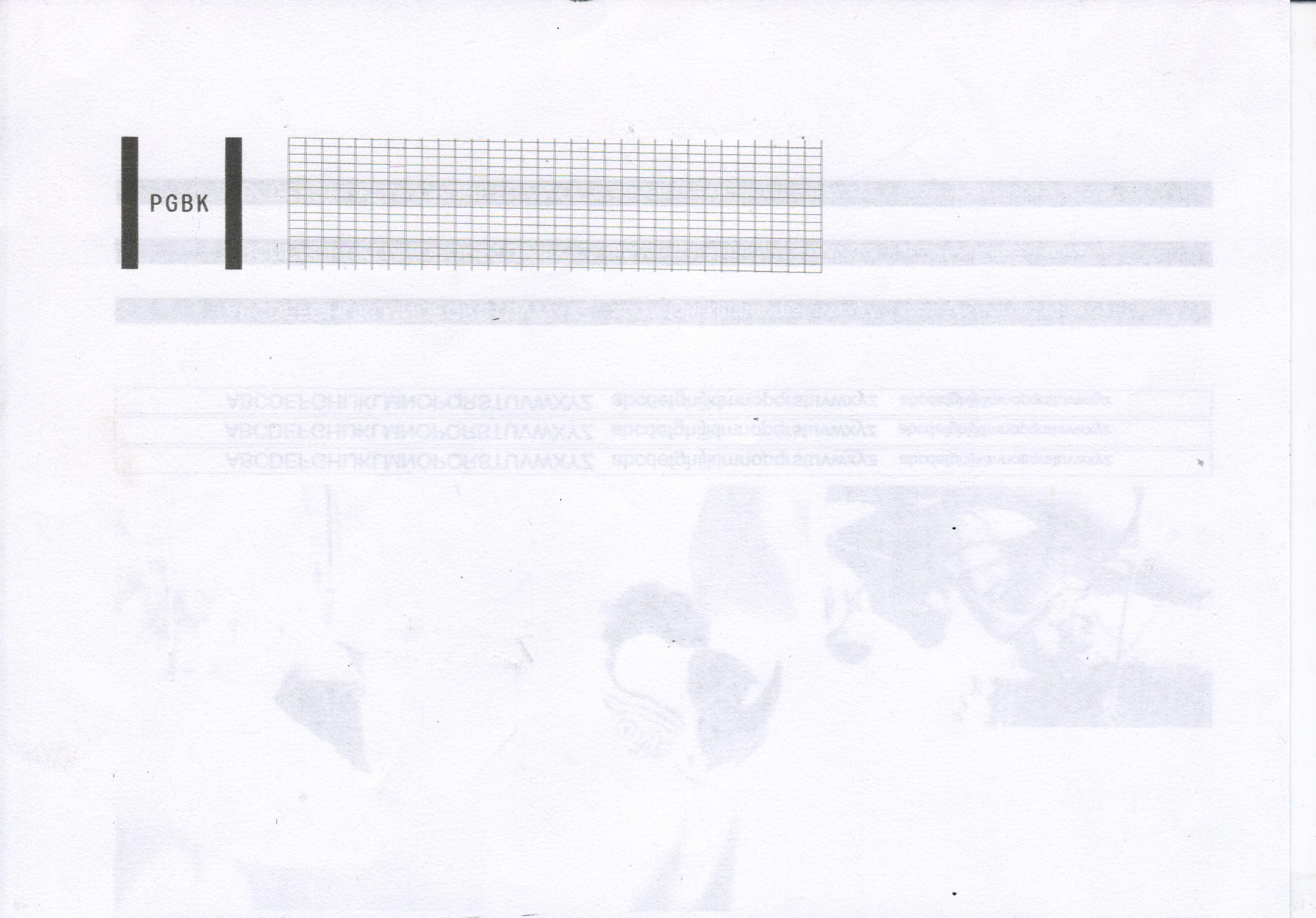

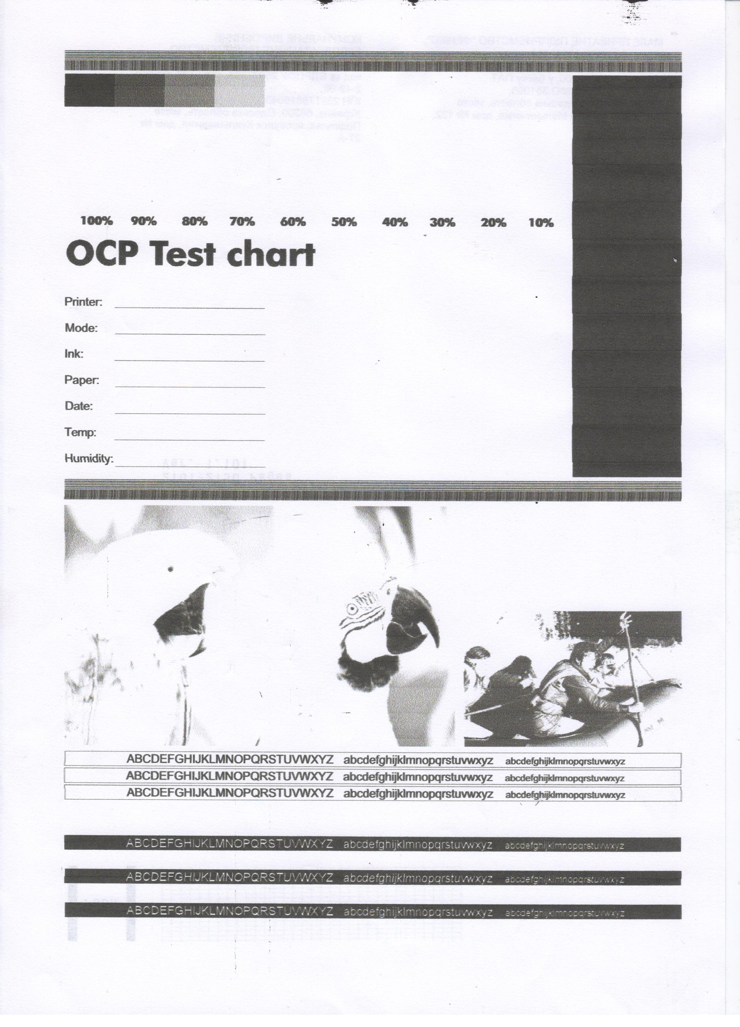

|    Сообщение #3 Отправлено 14 декабря 2018 - 12:20   ruthenus
СНПЧ от INKSYSTEM, чернила вначале от те, что шли с набором, затем по необходимости докупили WWM.
Отложить пришлось в связи со здоровьем (это так, к слову и на "скорость не влияет")
Пробовал несколько прочисток сопел, но ничего не помогло.
Примеры печати в прикрепленных файлах (1 - печать тестовой страницы перед прочисткой головок, 2 - печать тестовой страницы после прочистки)

|    Сообщение #4 Отправлено 14 декабря 2018 - 12:51   Slava2
1. выбрасываем снпч, а также весь чернильный киндербальзам.
2. моем тёплой дистиллированной водой цветные каналы (встречным потоком горячей водой).
3. чернилки берем родные, по окончанию родных чернил заправляем WWM-ами.
Есть надежда что голову удастся восстановить.
