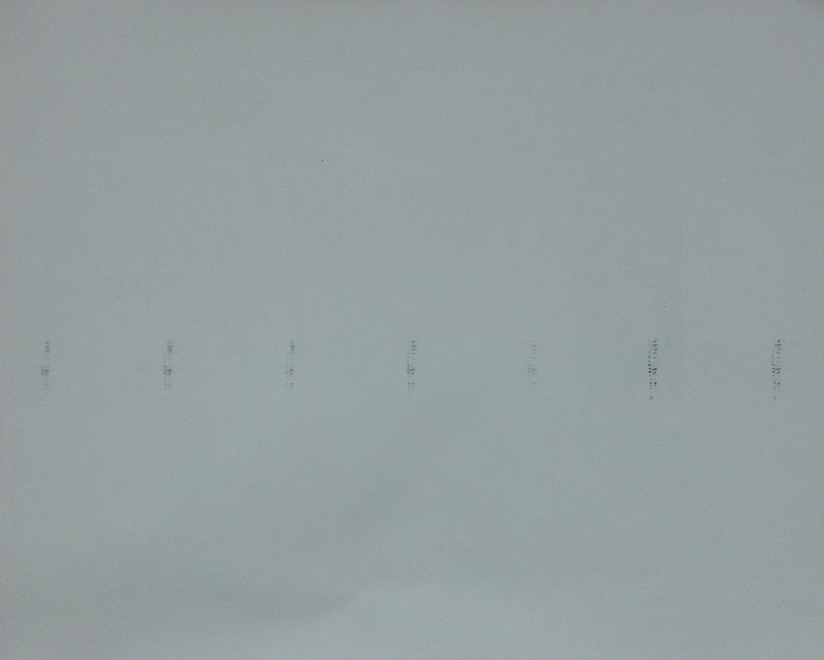

Старый лазерный принтер Xerox Phaser 3117. В 100500-й раз заправили в сервисе.
Принесли картридж, вставили, проверили - мажет. Каждые 3.5-4 см - след. Сначала подумал, от валика, который бумагу захватывает. Оказалось не в нём дело.
Прикрепил фото этих следов. Следы по мере печати не исчезают. Т.е. не просто что-то где-то испачкалось, а что-то где-то постоянно пачкается в процессе печати (прохода бумаги).

Прикрепленное изображение: 20181212_194219 для форума.jpg
|    Сообщение #2 Отправлено 12 декабря 2018 - 19:12   Anbel
Не видно, это повтор или кляксы тонера?
|    Сообщение #3 Отправлено 12 декабря 2018 - 19:31   Energizer
Те следы, которых на фото 7 штук - это они вдоль листа идут. Через каждые 3.5-4 см примерно.
И со временем не исчезают. Т.е. что-то постоянно мажется...
Лист бумаги движется вправо (если смотреть на фото). Т.е. следы чуть правее от центра

|    Сообщение #5 Отправлено 12 декабря 2018 - 23:42   Energizer
Energizer, не ответили на вопрос.
То, что на фото изображено 7 следов и что все эти следы не являются неким "повтором", а являются теми самыми сабжевыми следами, оставляемыми кем-то на бумаге, - об этом я написал в предыдущем посте. Ну и естественно, сами следы состоят из того порошка, который в картридж засыпают. По крайней мере, не знаю, что там в принтере ещё может бесконечно мазать, кроме него.
|    Сообщение #6 Отправлено 13 декабря 2018 - 05:59   Anbel
Energizer, качество вашего снимка не даёт возможность понять, что с картриджем. Основываясь на ваших словах, либо делать полное восстановление либо купить новый.
|    Сообщение #7 Отправлено 14 декабря 2018 - 08:34   Александр 17
Energizer. здравствуйте. Похоже на дефект ролика заряда. Лечится обычно заменой данного ролика. Посмотрите эту ссылку, может чем поможет.http://istokprint.ru/primeryi-defektov-pechati/defektyi-pechati-samsung-i-xerox.html
|    Сообщение #8 Отправлено 14 декабря 2018 - 13:12   Energizer
Да, статья хорошая. Судя по тому, что написано в статье, сабжевые следы похожи на те, что связаны с валом заряда.
Но думаю, если проблема действительно в этом, то без замены этого вала проблему не решить (заклеить скотчем, закрепить и т.п.).

|    Сообщение #10 Отправлено 14 декабря 2018 - 14:20   Anbel
Александр 17, при чем здесь зарядник, если идут непонятные кракозябры? Поэтому еще раз прошу ТС сделать фото хорошего качества с дефектами. Зарядник тут не причем.
|    Сообщение #11 Отправлено 14 декабря 2018 - 15:35   Energizer
Эти "кракозябры" - это и есть следы (не текст).
Сама страница пустая. Если печатать непустую страницу, то эти следы остаются поверх печатаемого текста/картинки.
Фото текстуры одного следа с большим увеличением ?
|    Сообщение #12 Отправлено 14 декабря 2018 - 15:49   Anbel
Просмотр сообщенияEnergizer сказал:
да.
Просто если долго приглядываться, то может показаться, что это буквы. Значит нужно смотреть в сторону ракеля, а также магнитного вала, возможно дозирующее лезвие не счищает бугорки на магнитном валу.
|    Сообщение #13 Отправлено 23 декабря 2018 - 12:44   Energizer
Всё-таки, отнёс в сервис. Со слов сервиса, обошлось простой чисткой картриджа (разборка + чистка)
Сейчас печатает чисто, без следов.
