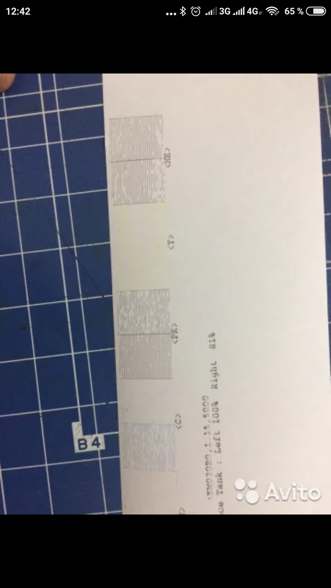

Нашёл плоттер Epson 9700 по приемлемой цене, в рабочем состоянии, но голова полуживая. Какие подводные камни у этой модели, ну кроме головки, ну и какая цена на неё точная? Плоттер работал на пигмент интек.
Плоттер нужен для печати на холсте, плакатов, фото, чертежей.
В общем вопрос, а оно надо его брать? Как в целом так и конкретно этот
Покупка 9700, а надо ли? Нужен совет

Это не полуживая, а полностью мертвая голова.
Все остальное в рабочем состоянии не играет роли.
Новая голова стоит, как минимум, тысячу зеленых

WWM, как вы считаете какая цена принтера в данном сосстоянии этого ? и есть ли смысл его брать под востановление или лучше сразу искать с живой головой
| Сообщение #4 Отправлено 12 декабря 2018 - 21:43
убитый не шибко широкий эпсон стоит рублей 5 в среднем
под восстановление брать смысла нет ибо:
- работал на леваке - вероятность что запущен колхозниками в хлам
- тотал головы - вероятно там много причин печальки головы, при поиске которых не факт что вы не положите и новую голову на тот же алтарь
- моделька не шибко прям прекрасная, из эпсонов если не ориентируетесь то смотрите на 9880, 11880 - они ня, последний даже на ребилд не стыдно брать если кто отдаст по глупости
Ребилд с новой головой встанет в сотен легко (только голова в лоб стоит 90 рублей, через опу 65), напомню про з6100 в те-же бабки :-))
Но если отдадут за пятак то можете попробовать поиграть в лотерею с отмачиванием головы - наверняка прошлые владельцы уже пытались но новый год же на носу - всякие чудеса бывают, остатки на авито продадите если не взлетит :-)

Судя по тесту-там залита гуашь или малярная краска. Если его брать, то только для подставки для цветов))).
