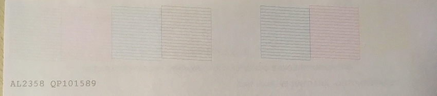

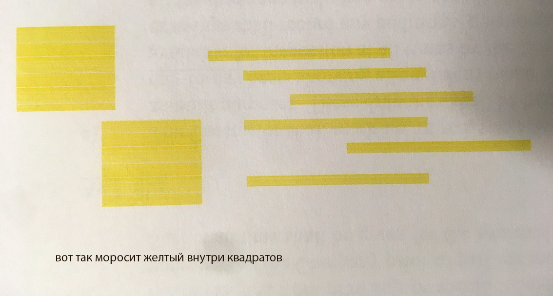

И вот сколько не дергай, а желтый остается таким, есть ли решения?
во вложении тест дюз.
Если чиста то какой жидкостью из местного магазина?
так вот моросит желтый внутри квадратов

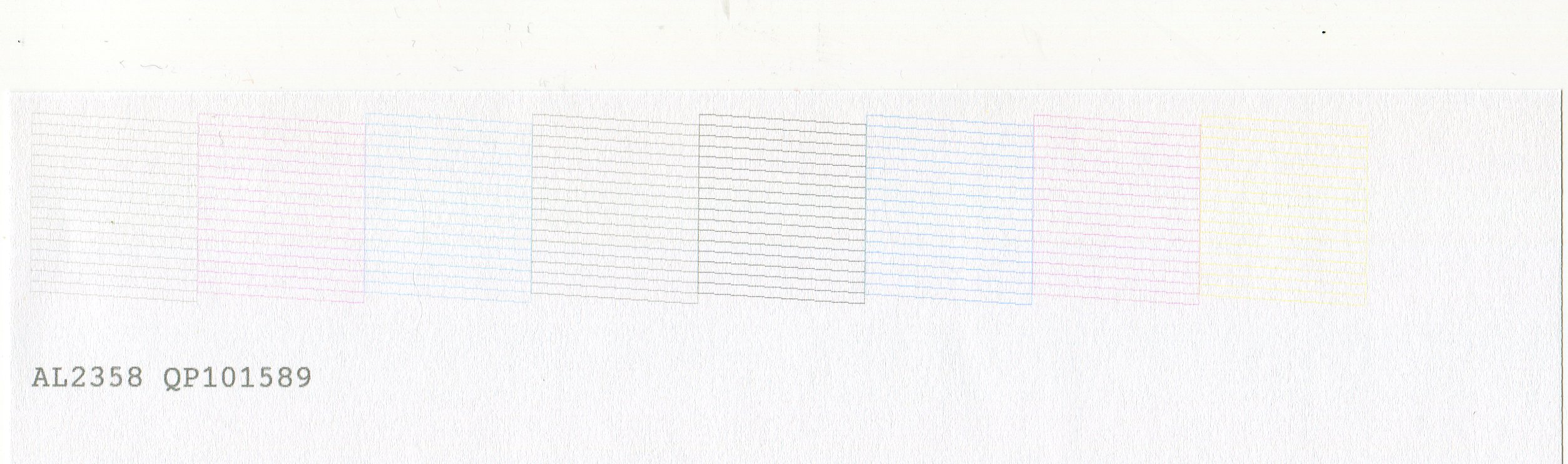

Прилагается нормальный тест дюз (наш R2400, всю жизнь работающий на пигменте нашем же)
Видите разницу?
Где недостающие цвета у Вас? Где ровные линии?

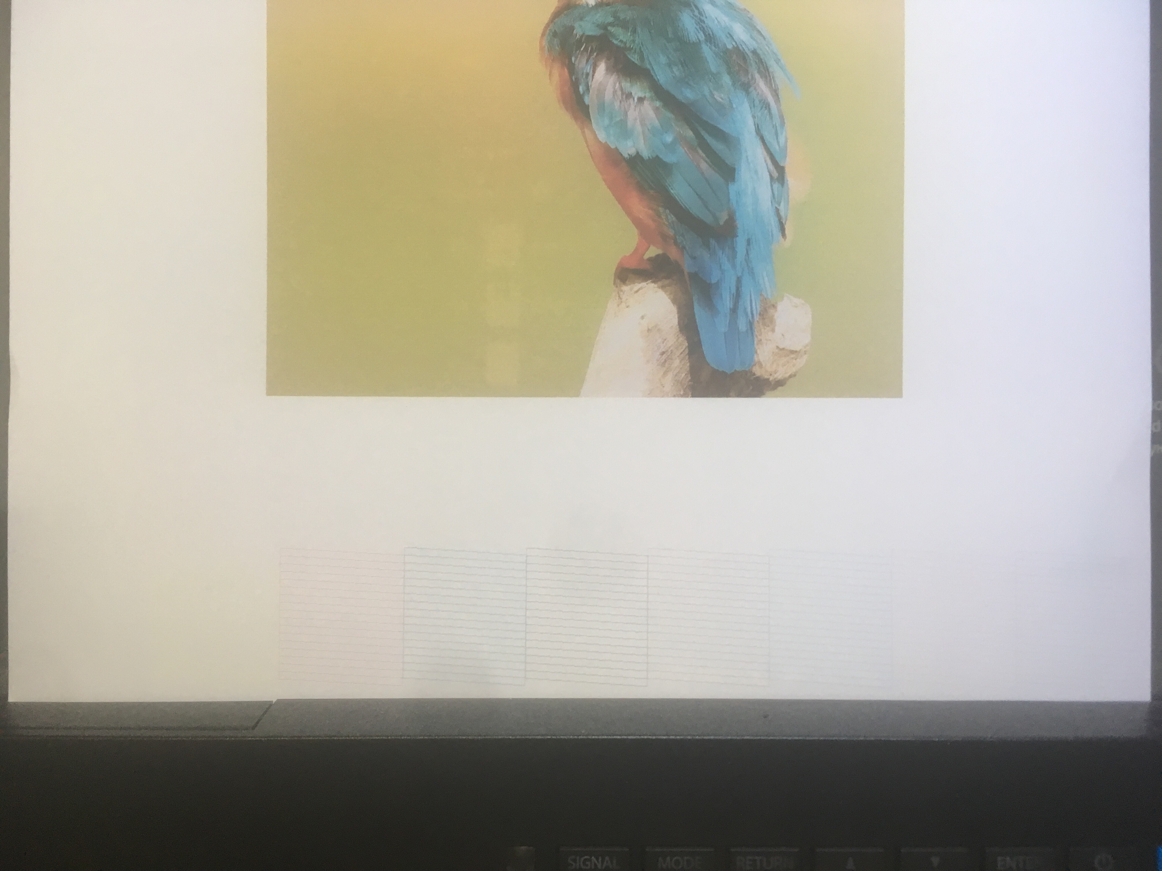

| Сообщение #8 Отправлено 17 декабря 2018 - 10:34
Товарищ WWM, благодарю за ответы,
и мы кстати думаем насчет приобретения у вас СНПЧ, если у нас буде большой объем печати.

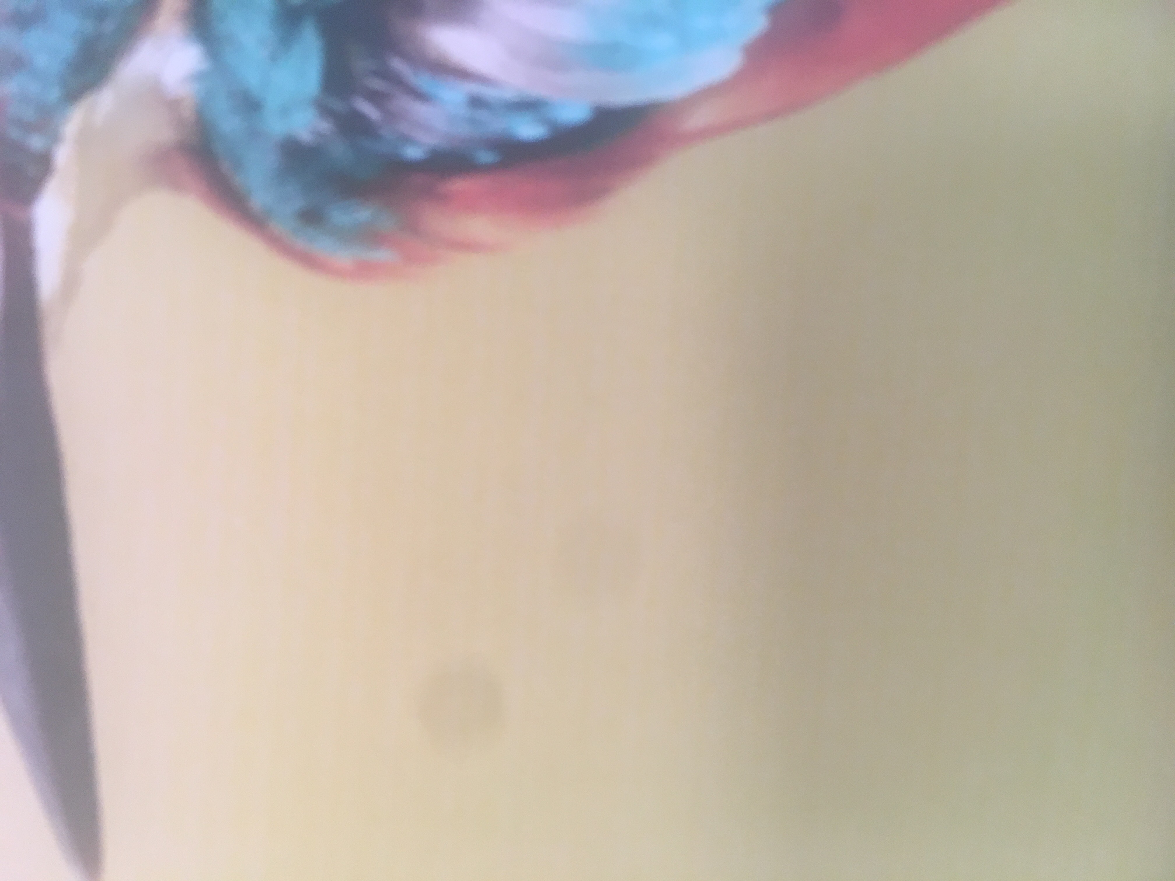

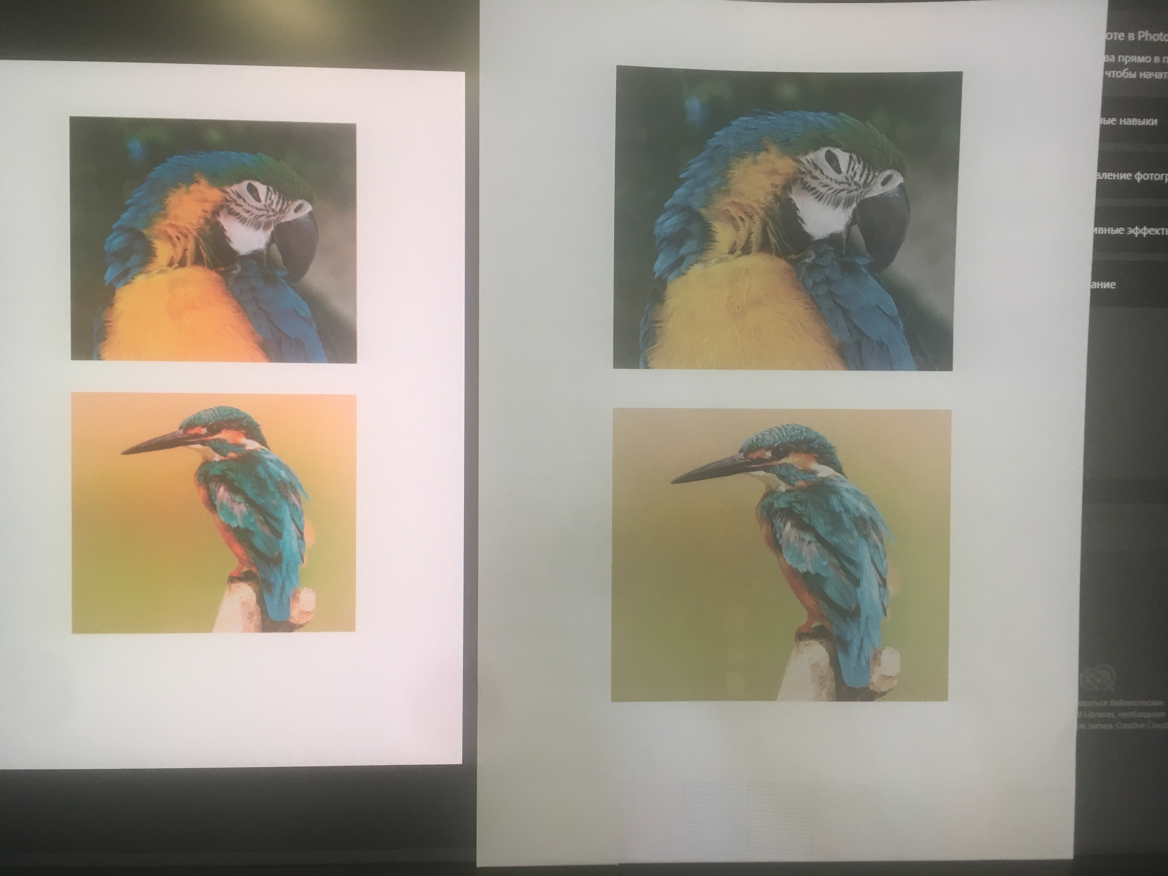

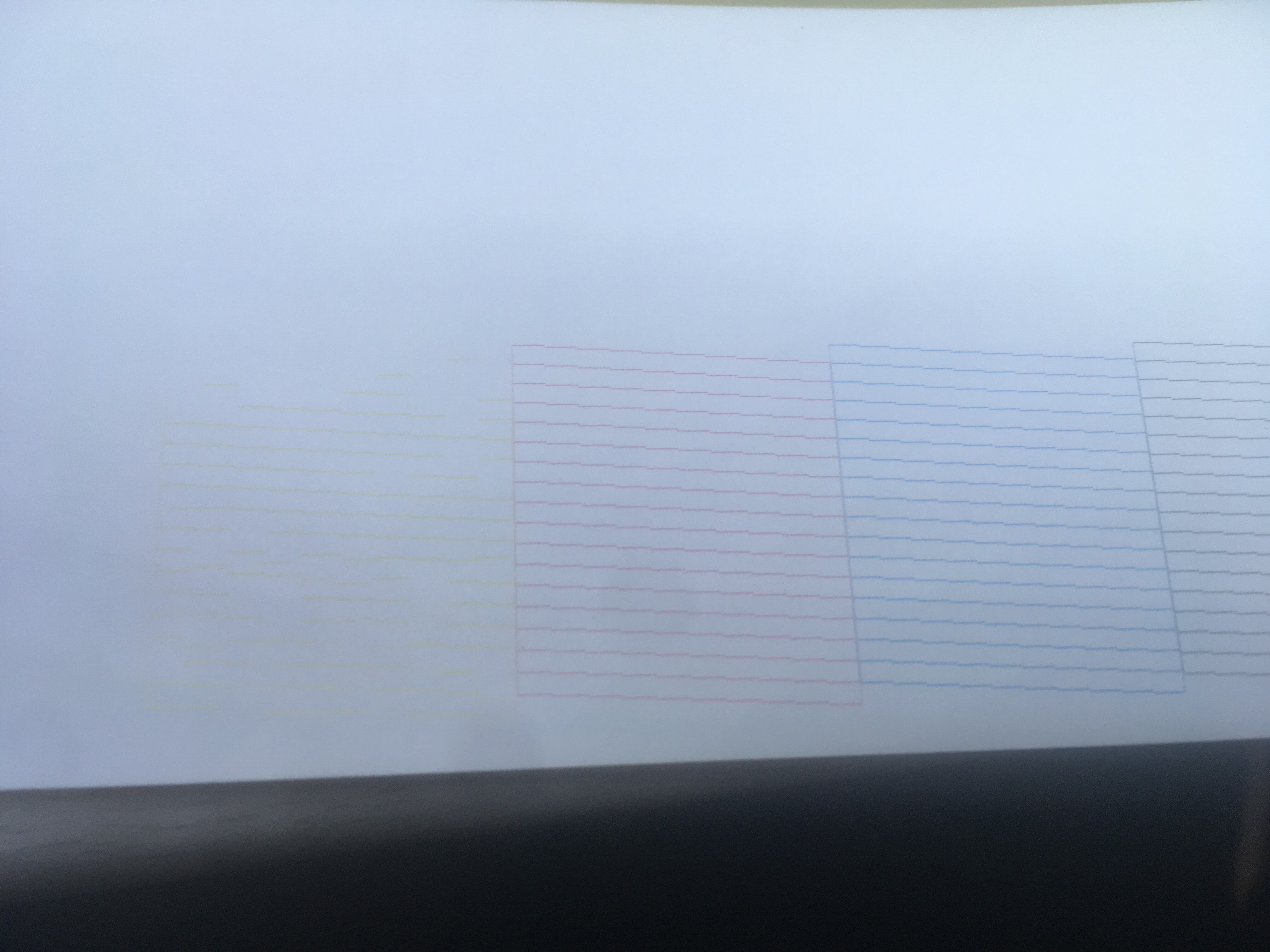

вот прилагаю пример текущей печати, теста дюз и фотографий, как видно полосит только желтый.
на самих фото видно на желтом фоне полосы, на тесте дюз недостающие фрагменты,
что подскажете сделать, чтобы наладить желтый цвет?

| Сообщение #10 Отправлено 19 декабря 2018 - 12:52
Если Вы считаете, что с другими цветами ок, то замените полностью желтый на свежий или другого бренда. Если виноваты сами чернила, то такая замена решит Вашу проблему с желтым.
Если нет, то долго и нудно мыть голову. И то нет уверенности в успехе
