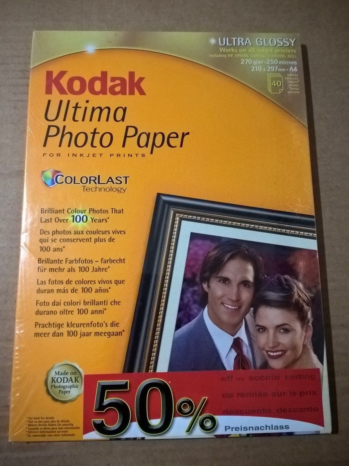

Доброго времени суток форумчане.
Сегодня попала мне в руки бумага от Кодак, сделана в Австралии.
Две пачки по 40 листов 270г супер глянец, на обороте эмблемка кодак с названием бумаги,вся обратка покрыта водозащитным слоем.
Принтер Epson L850 на оригинальных чернилах.
Подскажите чо нибудь по этой бумаге, профили для этой бумаги или хитрости какие.
Опыт печати у меня не большой (даже никакой) , печатал на ломонде супер глянце всё получалось хорошо.
Revcol 260 оказался гавном (не всю краску впитывает), хотя пол пачки отпечатались норм.
также пробовал Hi-image 230 / lomond 170 мат / dexp от сети днс - тоже полное гавно.
Лучшая бумага это суперглянец , да потолще 260-290 моё мнение.
А тут фирмовая кодак из-за бугра, не распакованная.
Печатать на ней буду само собой только для себя.
Но в эпсонской проге для печати , как и в винде можно выбрать тока "эпсоноские" бумаги разных видов и "glossy paper" я почти уверен что результат будет не в идеале.
Дайте советов.
Через что печатать,где нарыть профилей , как не зафачить качественную бумагу и т.п.
Австралийцы знают толк в изготовлении фотобумаги для струйной печати.
Посмотрите, может найдете на упаковке известное буквосочетание "мэд ин чайна".
Строго говоря, бумага "нонейм" (как и любая другая) требует профилирования или пробной печати с регулировкой и сохранением настроек. У Вас 80 листов. Примените профили, которые доступны в настройках принтера. Вполне вероятно, что Вы найдёте адекватное соответствие изображению на экране с изображением на отпечатке.

У меня есть опыт общения с бумагой для струйной печати под названием "кодак". Отрицательный. Лучше уж Ломонд. Хотя, если Ваша бумага произведена в стране, где прыгают кенгуру, (а кенгуру знают толк в изготовлении фотобумаги), то стоит её попробовать.
Имхо: фирмы Кодак, как таковой, давно не существует. Бренд перекуплен многократно.
Теперь по сорту бумаги: я смотрю, что в серебряных минилабах есть два сорта: глянцевая и матовая. С глянцевой понятно - блестит. С матовой сложнее. Она СТРУКТУРИРОВАНА! Т, е имеет некоторую фактуру поверхности. Это среднее, между откровенной сопливостью и благородной матовостью.
В любом случае, невозможно получить оптимальный отпечаток если применяется неизвестная фотобумага, а штатного профиля нет. Придётся пробовать . Боюсь, что большая часть материала уйдёт на пробы.

Некий В., на фото у вас старая бумага, еще из тех времен когда Кодак был Кодаком, а не очередным китайским нонеймом. Уже давно не производится и делать на нее ставку как на основную бумагу для печати нет смысла. Так, поиграться только.

Наконец-то нашел время печатнуть на этой бумаге.
И о горе, получилась полная хрень, бумага не впитывает темные цвета.
Они остаются лужицами на поверхности.
Сама бумага очень глянцевая , а вот после печати некоторые цвета становятся матовыми, а темные краски глянцевыми и не просохшими.
В отблеске света некоторые элементы (например темная одежда) блестят, а лица матовые. Эффект интересный, но в альбом такое не положить.
Профиля под нее нет, печатал из epson easy photo print, выбирал профиль "epson ultra glossy" и "photo paper glossy"
Краски явно много льётся , на досуге попробую остальные профили, но чувствую 700р за 80 А4 листов выкинуты даром.
Ко всему прочему задняя сторона с покрытием и логотипом кодак на ощупь оказалась липкой.
Бумаге года 4-5, наверно просрочена. Ах обидно.
дополню.
https://www.printerk...hoto-paper.949/
За бугром говорят что эта бумага с набухающим полимерным покрытием защищающим краску, о чем свидетельствует обещание сохранности до 100 лет.
Либо я не правильно печатаю , либо оно набухло из-за старости или неправильного хранения.
Надеюсь на первое.
