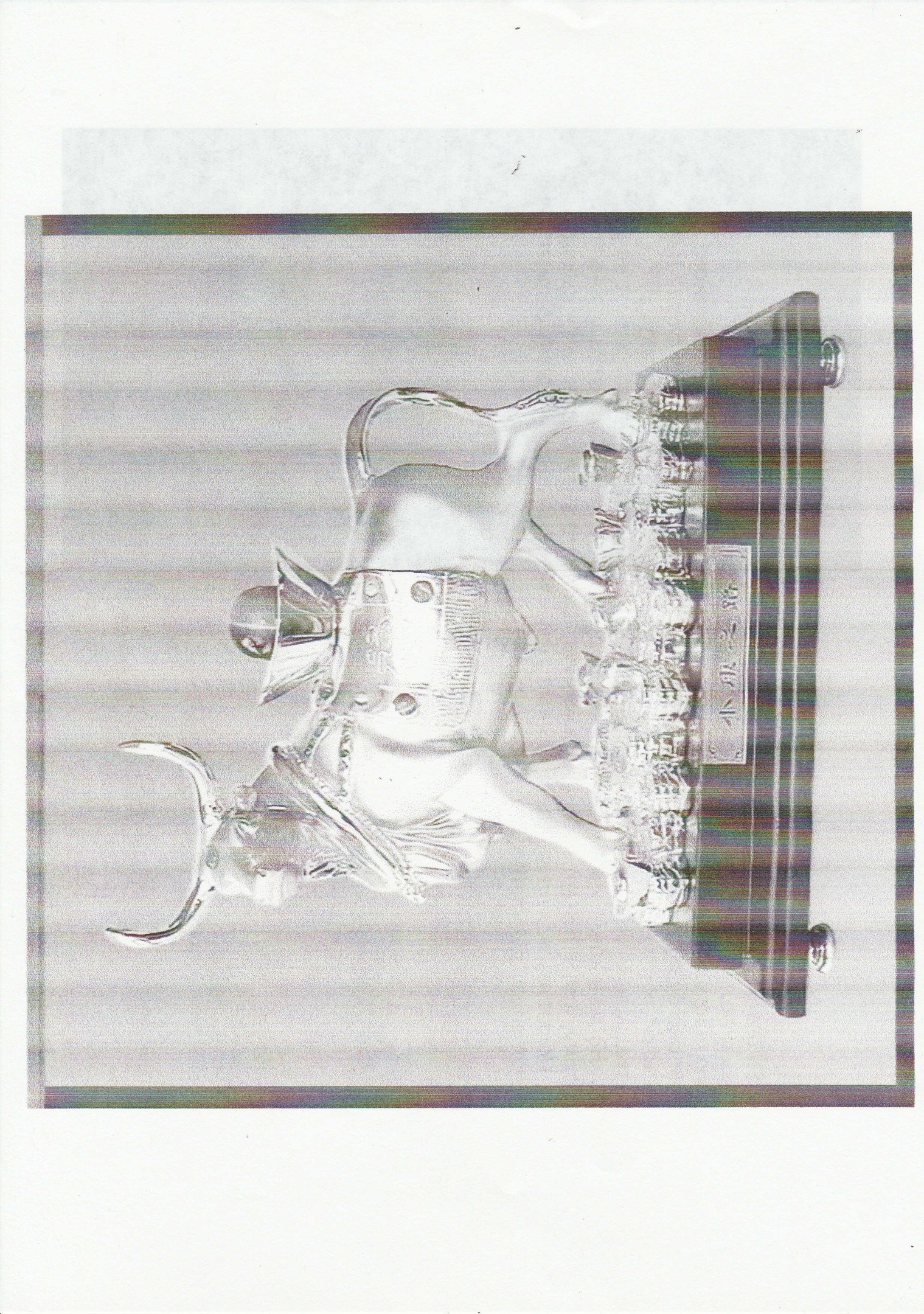

Здравствуйте. Столкнулся с проблемой, МФУ стало полосить при ксерокопировании. События развивались след. образом :)
кончились чернила - заправили - ошибка 5B00 - СЦ. В СЦ ошибку устранили, мастер так же сообщил, что еще и ПГ нам попытался промыть и восстановить. Вот только проблема в том, что полосы при ксерокопировании были и до возникновения ошибки 5B00, а так же при печати с использованием стандартных настроек. Сейчас с высоким качеством печати полос, в принципе, особо не видно, если не присматриваться...В чем может быть причина? Как быть и что делать?

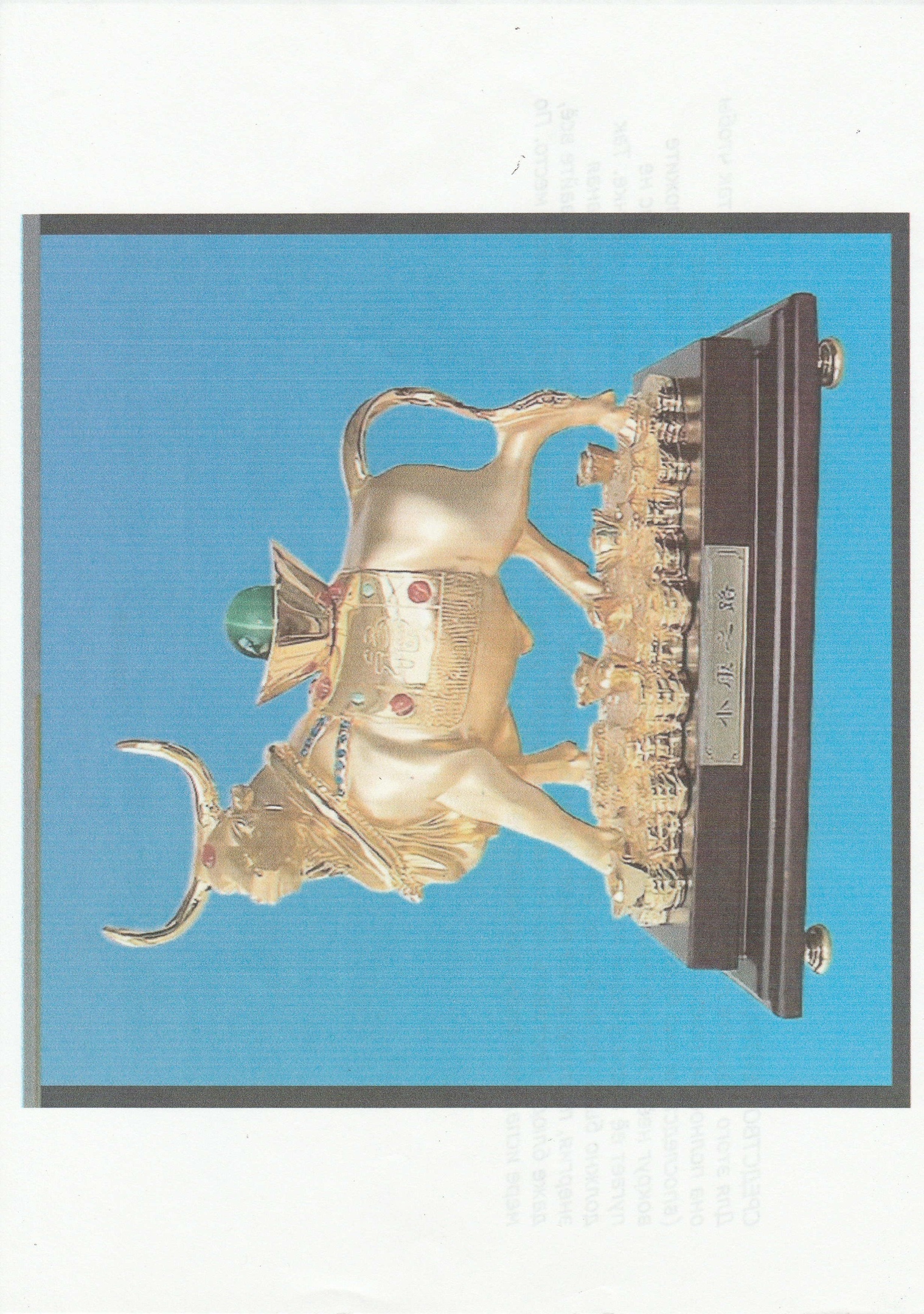

Выглядит это вот так
Canon G3400 полосит при ксерокопировании

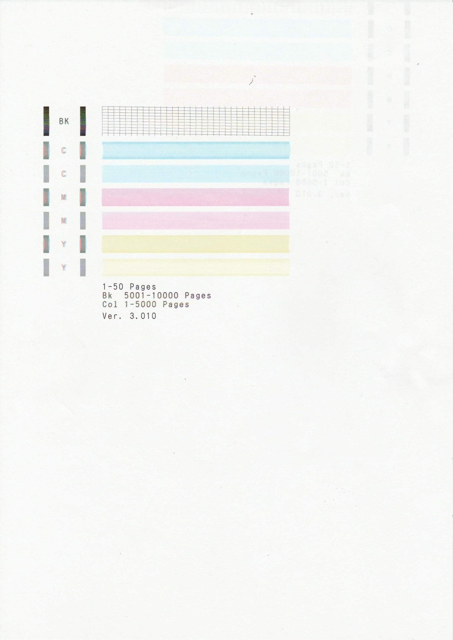

Проблема с соплами чёрного пигмента, с соплами циана, видимо проблема с соплами желтого, вот и полосы.
Такие дефекты исправляются заменой печатающей головки на новую, в вашем случае надо менять обе печатающих головки/картриджа.
Для цветных картинок можно попробовать печатать в качестве 1, вроде так используются сопла с более мелкими каплями, они более менее в порядке, вроде, может будет нормально.
А для пигмента, высокое качество, наверное, вряд-ли поможет, может полоски будут не заметны, но будет не резко.
