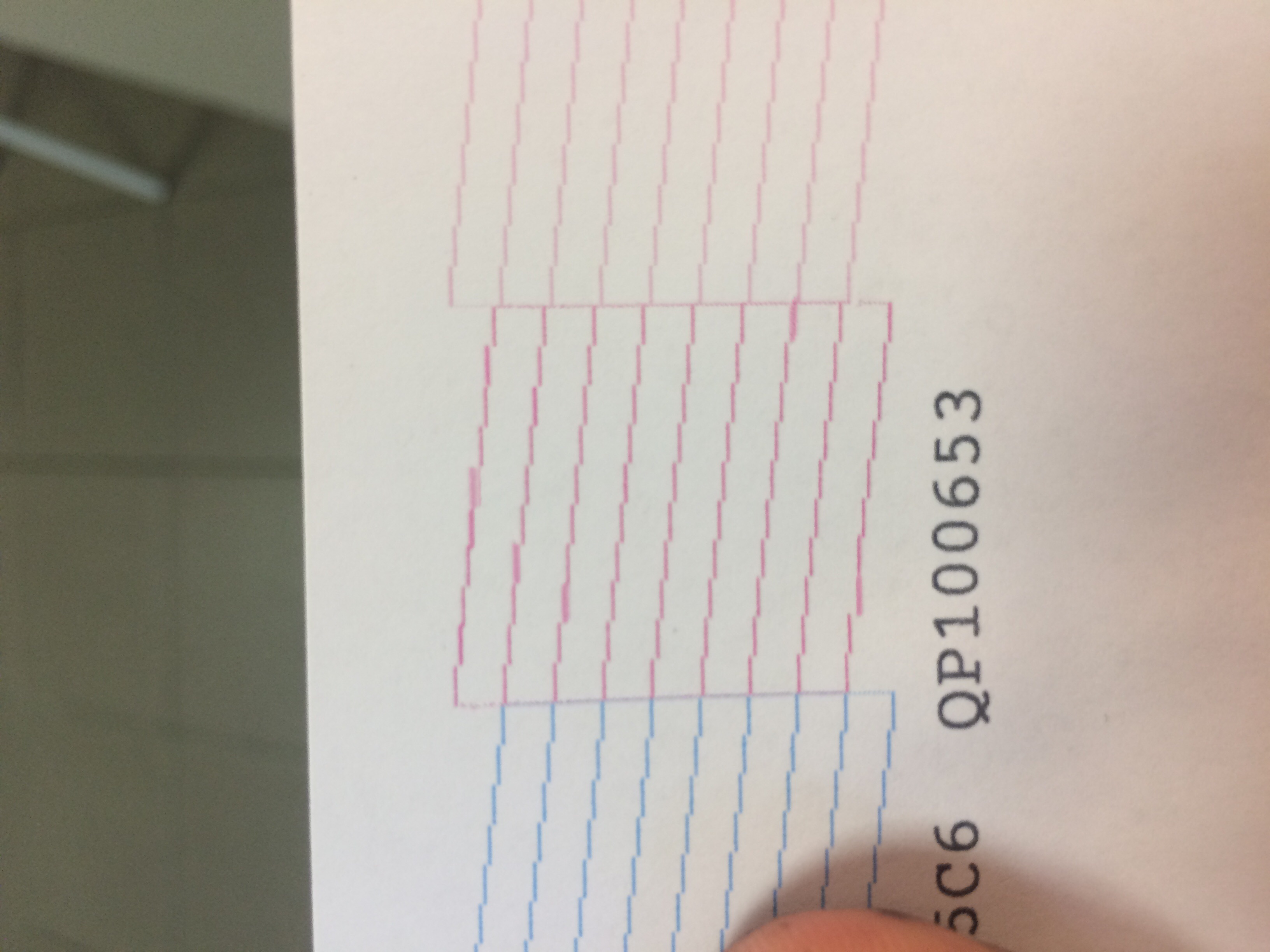

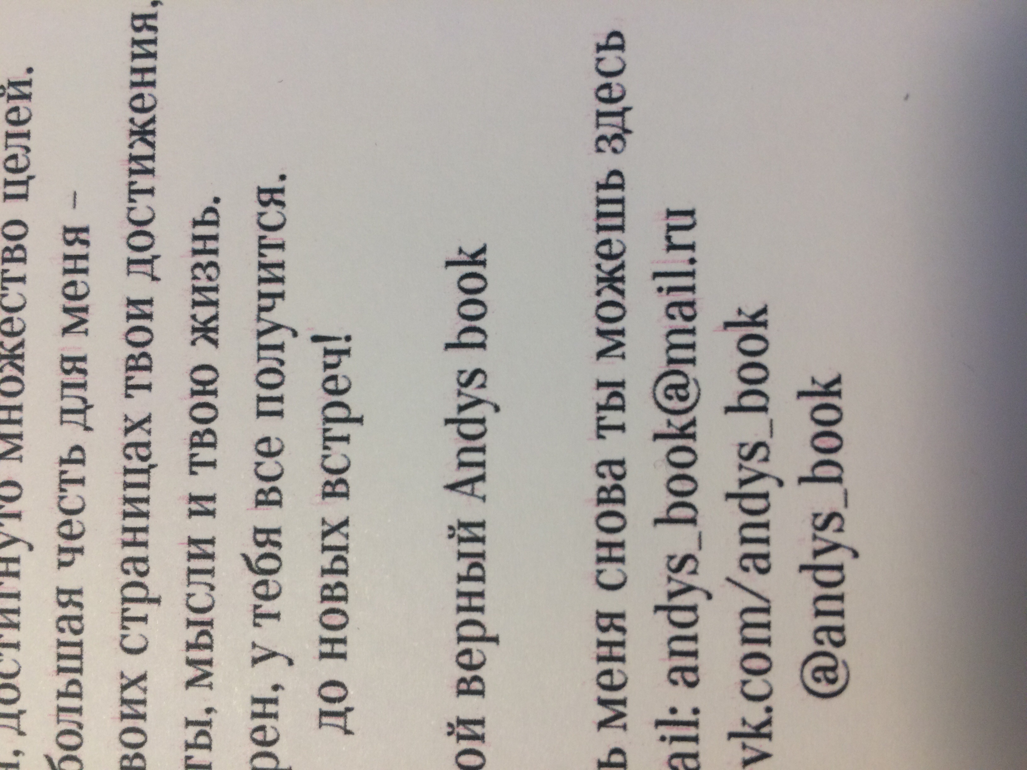

Проблема с L800/L805 печатаешь черный текс, а вокруг краснота
| Сообщение #2 Отправлено 03 декабря 2018 - 09:59

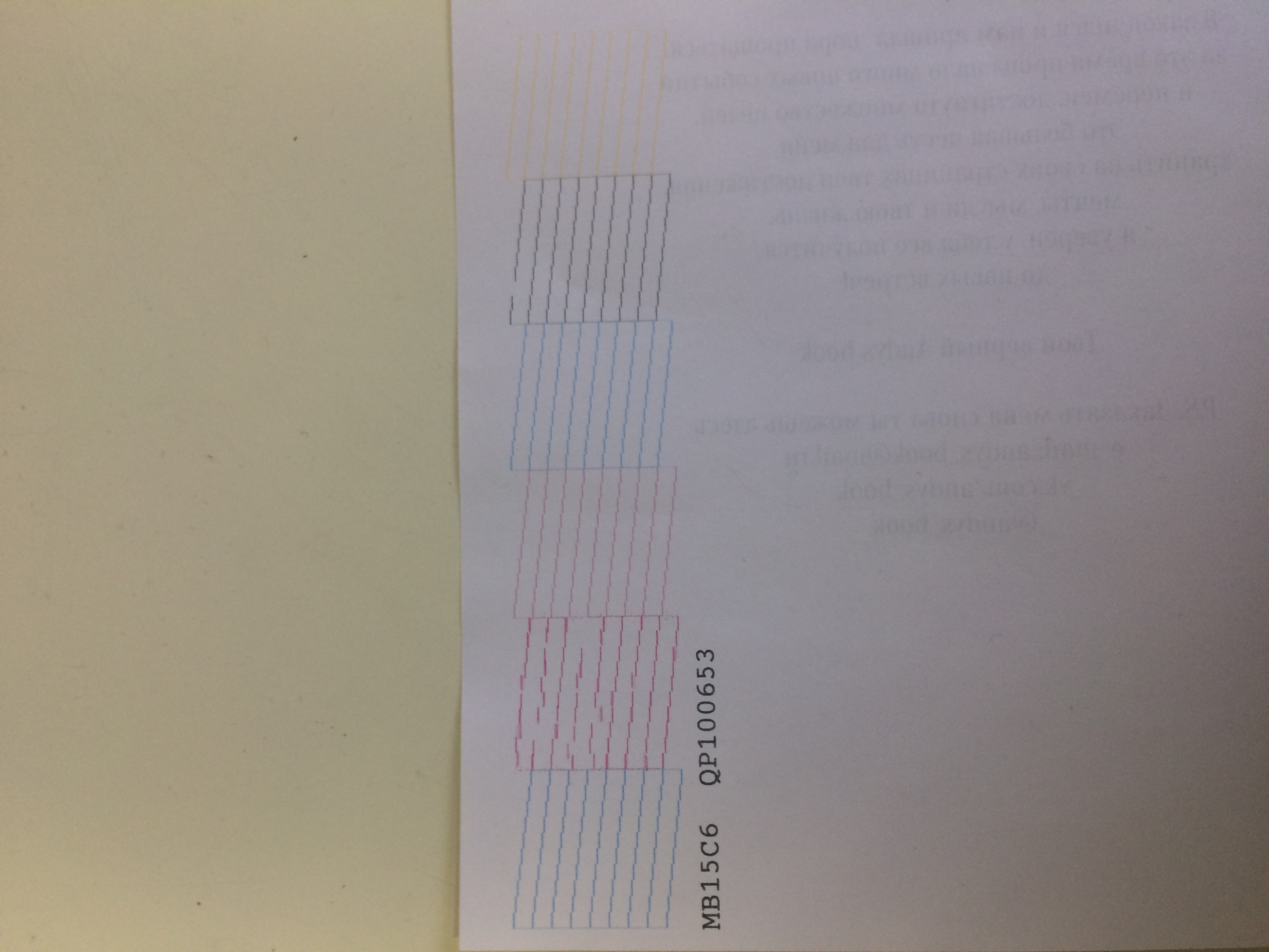

Выложите тест дюз сразу как только начинает возникать красное пыление не делая ни каких прочисток. Похоже чернилки наелись и непонятно, почему вы черный цвет печатаете смесью цветных.
| Сообщение #4 Отправлено 03 декабря 2018 - 10:43
краску меняли
Диситек на диситек?
Чернила шприцем из демпфера тянутся легко?
И где ответ на вопрос - почему черное печатаете цветными чернилами?
После прочистки убирается, но через страниц 50-100 опять начинается
Выложите тест дюз сразу после такой прочистки, когда пыление убирается.
| Сообщение #5 Отправлено 03 декабря 2018 - 11:20
Мастер которому отдавал, говорит заливал разные чернила. По поводу тянуться ли чернила легко или нет не знаю. А как надо печатать чёрный цвет? Как стоит так и печатаю. Хорошо выложу!
