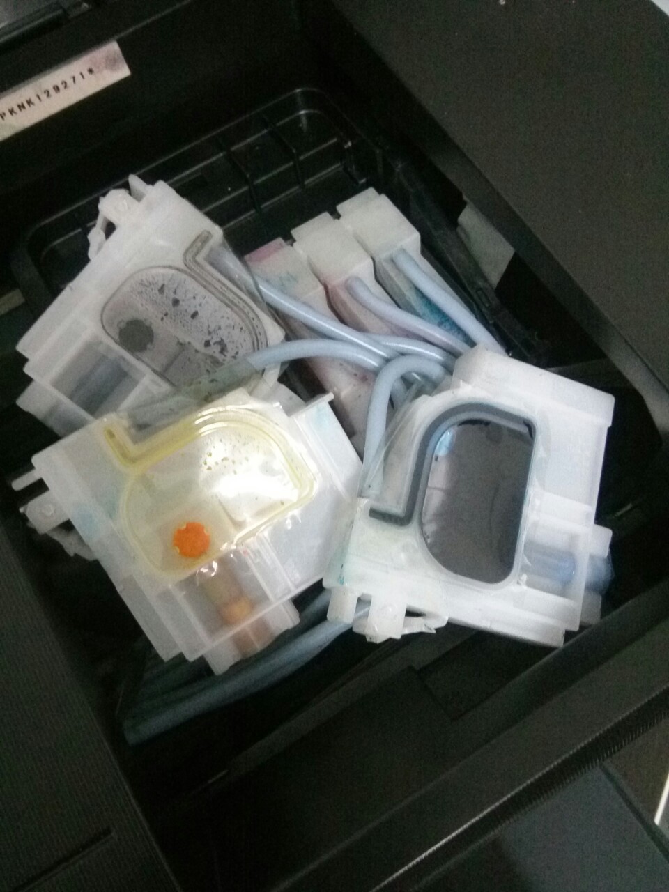

Как у Вас памперс выведен? Стандартный или бутылочка под столом?

puskov, На заводе тест ПГ проводят красным цветом, потом заливают консервирующую жидкость. Т.ч. капли на новой ПГ - это нормально
2. Смешение желтого не с черным, а с отработкой
3. Чернила ушли возможно из-за того, что памперс переполнен, он и вытянул чернила
При замене ПГ на новую я обязательно мою капу со снятием оной с аппарата (ранее наливал дист.воду в капу и протягивал, положительного мало),
далее слив делаю наружный. Результат - положительный

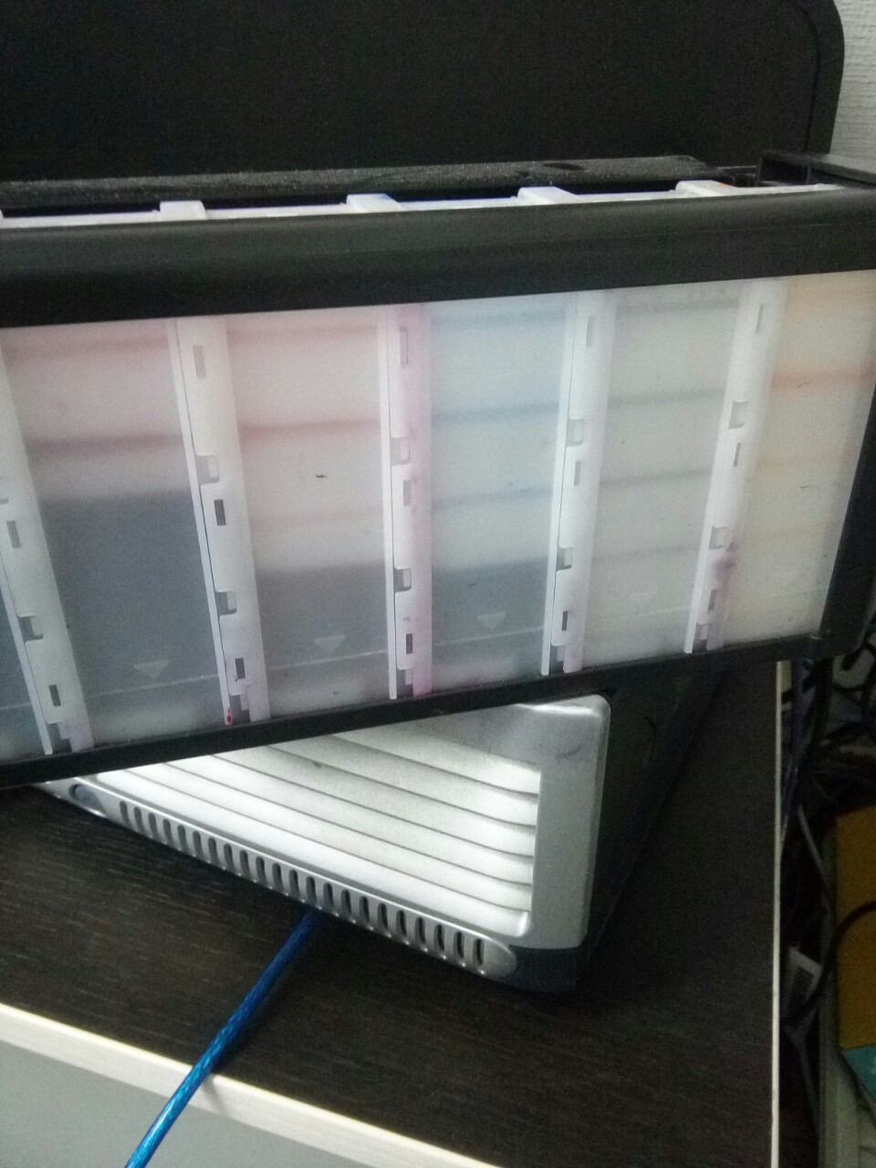

ugrinov_ss выше положенного в L800 не поднять там фиксаторы на принтере для СНПЧ.Стас выведен на ружу слив,бутылка внизу.Но у меня ещё 4 L800 так стоят и ничего не вытекает.Не знал про заводской тест красным и про консервацию.Раньше брал новые головы вроде все сухие.И в 4Print до этого брал 1 на L800 капель не видел.Вчера залил чернила,сегодня посмотрю если что отпишусь.Всем спасибо за помощь и советы. С ув.Андрей

indigo99 а почему еще 4 принтера с бутылками внизу не вытекают ??Сегодня этот принтер ночь простоял с бутылкой внизу,чернила на месте и даже трубка слива чистая

МаК7 Я сам раньше по молодости сливал бензин.Вопрос в том,что принтерами пользуюсь не первый год.Начинал с Epson 220.После любой прочистки в трубке остаётся отработка,значит она дожна тянуть,но это у меня первый раз.И у всех принтеров у меня длинные трубки и бутылки внизу.Токда подскажите на каком уровне ставить ёмкость отработки ?

сделайте трубку комбинированную: с толстым сливом, тогда эффекта "гаража" у вас не будет
| Сообщение #14 Отправлено 04 декабря 2018 - 09:41
И зачем вааще выводить слив на таких аппаратах? Там всё просто вынимается и моется.
