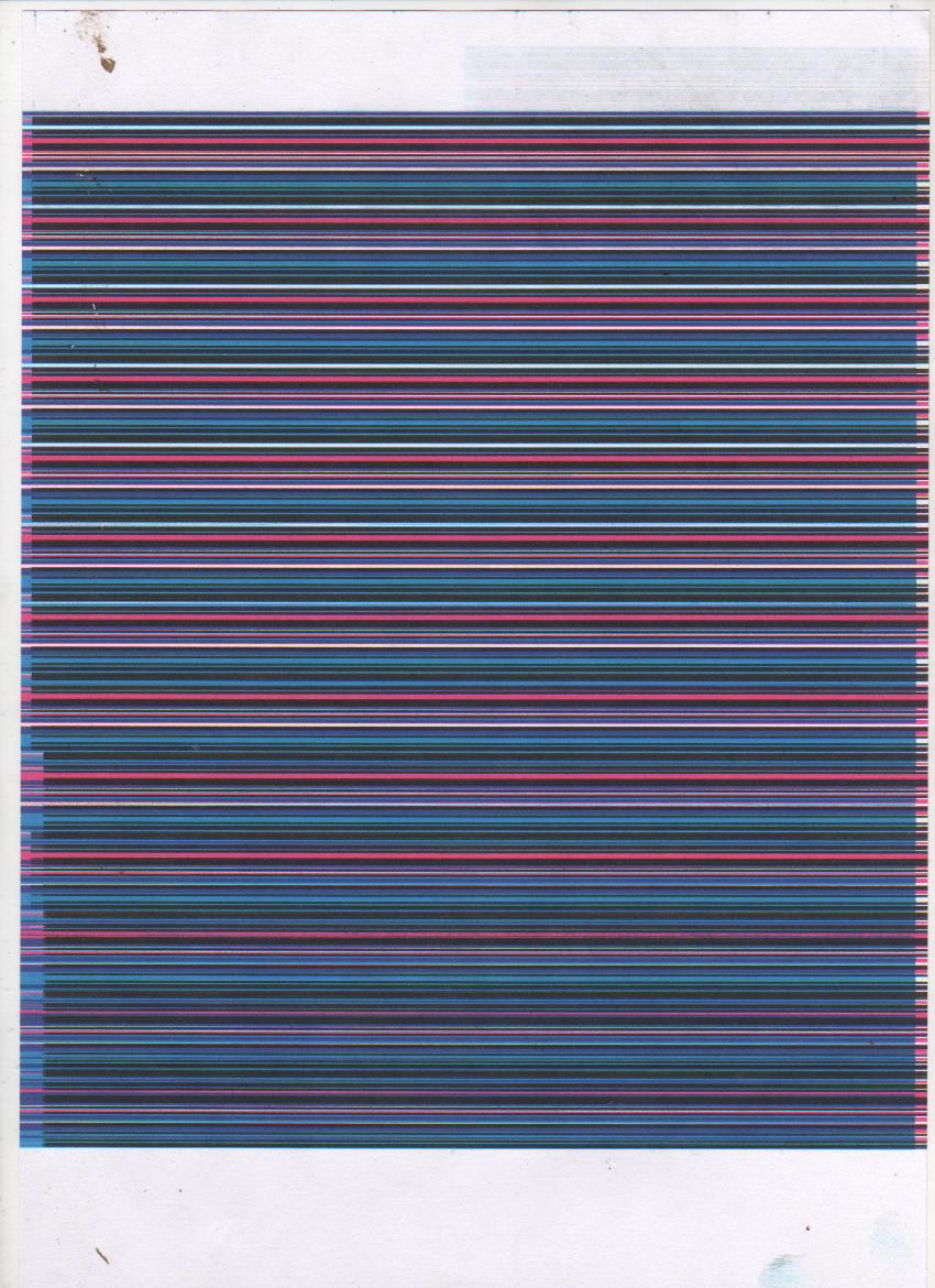

Это случилось при замене головки, ужаснулся, не подходит думаю, поставил назад свою старую проблема осталась, прошивки не помогли, id вбивал, помогите мне найти причину.
Чтобы не печатал печатает какую-то зебру
cx4900 печатает не понятно что
| Сообщение #3 Отправлено 01 декабря 2018 - 20:32
А может это быть из-за шлейфа 4 пиновый который идет к датчику ленты позиционирования, он у меня выскакивал я еле пинцетом заткнул?
| Сообщение #5 Отправлено 01 декабря 2018 - 21:40
Спасибо! Сейчас буду шлейфы проверять, а есть смысл ставить пг от tx409? Она подходит только id на 2 символа меньше, родная 18 знаков, а от tx409 16 ?
| Сообщение #6 Отправлено 01 декабря 2018 - 22:08
nekalanas, ПГ от TX409 не совместима с принтером CX4900.
| Сообщение #7 Отправлено 01 декабря 2018 - 23:24
Проблема электрическая, проверяйте шлейфы на предмет короткого замыкания или пробоя на корпус.
