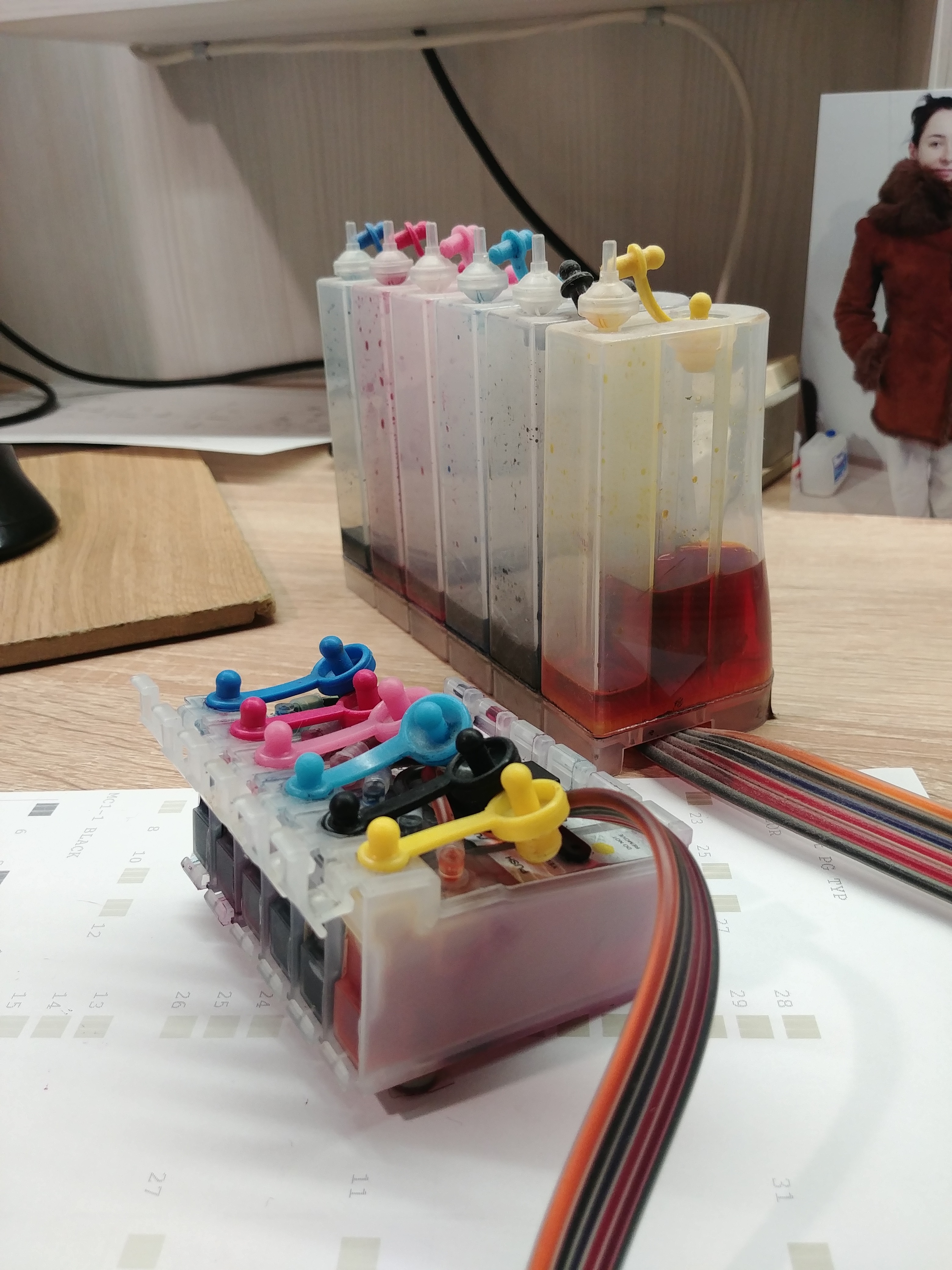

|    Сообщение #1 Отправлено 28 ноября 2018 - 23:08   -Jk-
В последнее время печатаю мало, и чернила в СНПЧ за год-два попросту портятся, не израсходовавшись даже наполовину.
Плюс есть проблемы с герметичностью системы, пару раз в год приходится откачивать воздух шприцем.
Долго изучал, думал, читал, спрашивал.
Есть мысли отказаться от СНПЧ в пользу ПЗК.
Но есть ряд проблем.
1. По устаревшим данным ПЗК имеют свойство самопроизвольно подтекать. С этим что-нибудь решилось? Поролоны, клапана, мембраны и т.д. ?
2. Необходимость вынимать при заправке. Очень не нравится. Кроме риска перелива есть еще какие-то опасности заправки не вынимая?

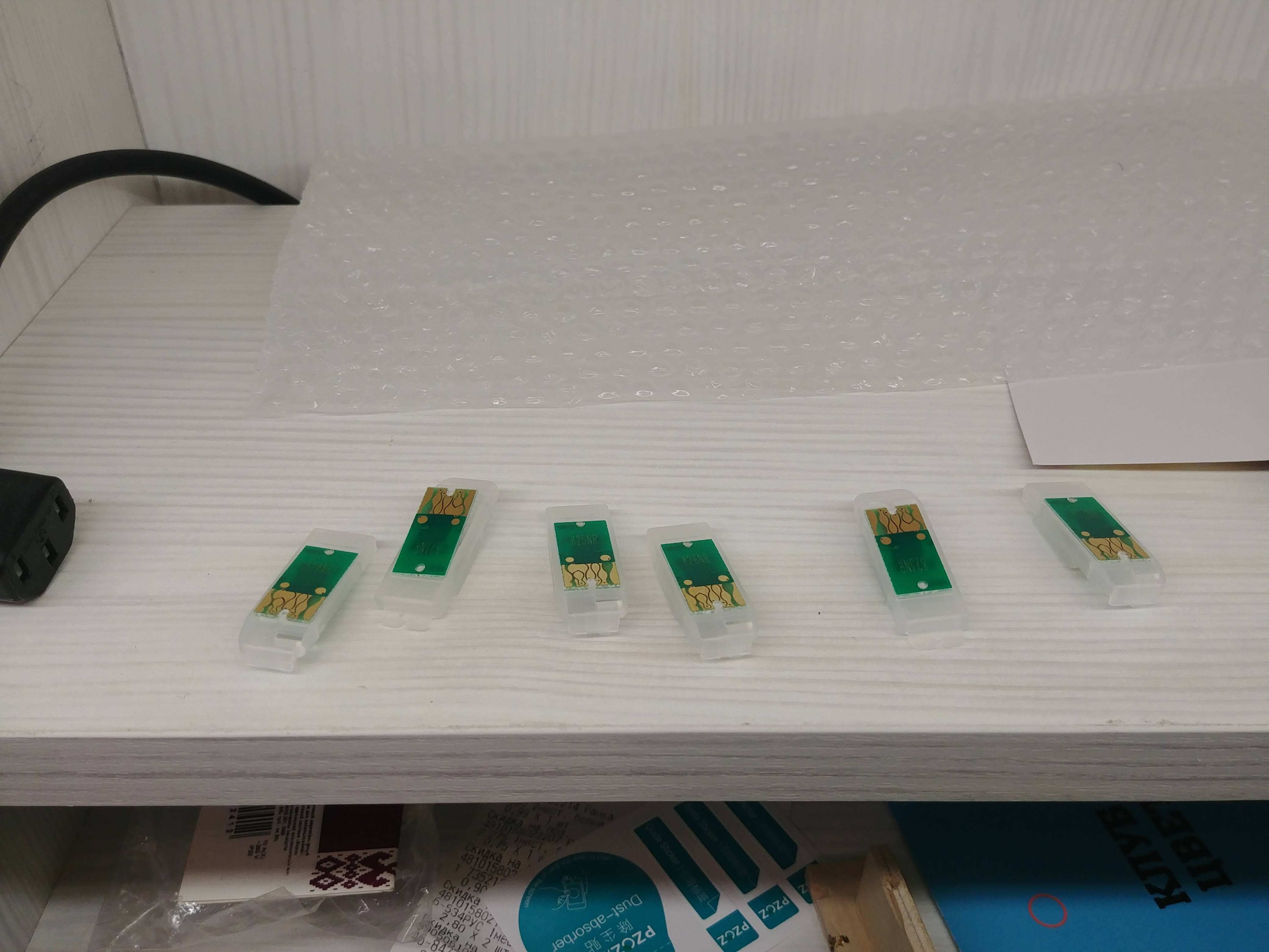

3. Следует из второго. Обнуление. Я так понимаю, бывают чипы, обнуляемые при извлечении/установке, а бывает волшебная кнопка, как на СНПЧ. Если куплю с автообнулением, можно ли переставить чипы от моей СНПЧ, у которой кнопка?
4. Страшные истории про ржавые пружинки - до сих пор актуальны?
5. Есть заманчивая идея сделать ПЗК из моей СНПЧ просто убрав шланги. Или без шлангов не будет вакуума и всё медленно вытечет? Или от конструкции картриджа зависит?
Помогите определиться, пожалуйста. Хочется грамотно разобраться с этим вопросом, а не тупо чернила покупать каждый год. :unknw:

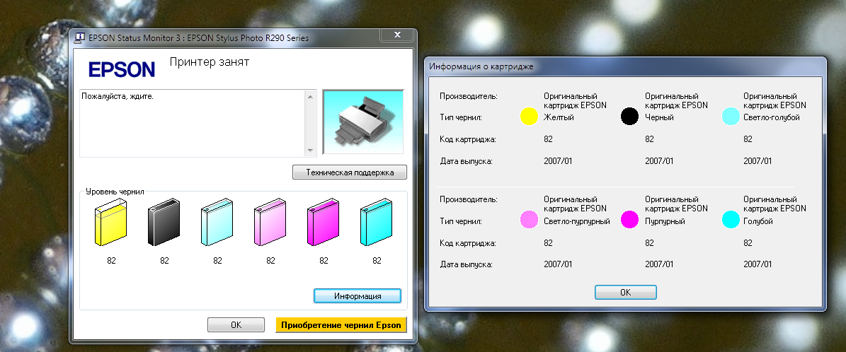

1. В целом, не текут. Но при повторной заправке потек то ли C, то ли LC. Вовремя заметил. Извлек картриджи. Закрыв воздушный отсек передернул затычки на чернильных отсеках. Сделал одну прочистку. Течь прекратилась. Так до конца и не понял пока, чего оно потекло. Повышение уровня в воздушной камере после заправки?
2. Вообще не понял, зачем увидел в этом проблему.
3. А это скорее всего будет бесить. Программный уровень довольно быстро уходит до 21%, а там держится неизвестно сколько. Может даже столько же, сколько со 100 до 21. Вообще не понятно, в какой момент картридж скажет "всё". Со временем программные уровни разбегутся и в любой момент времени хоть какой-нибудь картридж (а скорее всего несколько) будет показывать свой 21%. А так как оно имеет тупейшую привычку сообщать о закончившемся картридже прямо во время печати, печатать на А4 премиуме будет всегда страшно. С этим придется жить или мне чипы такие попались?

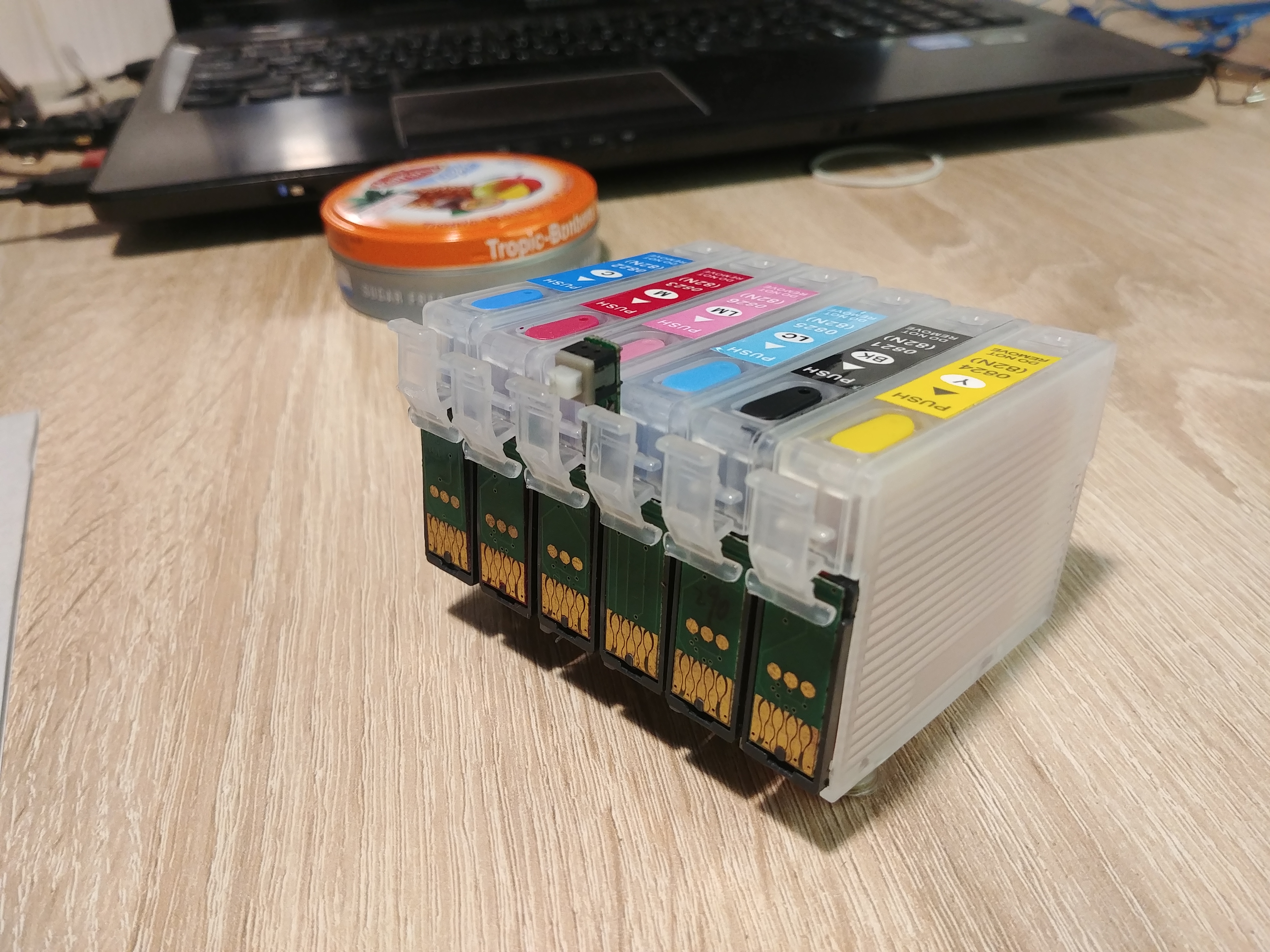

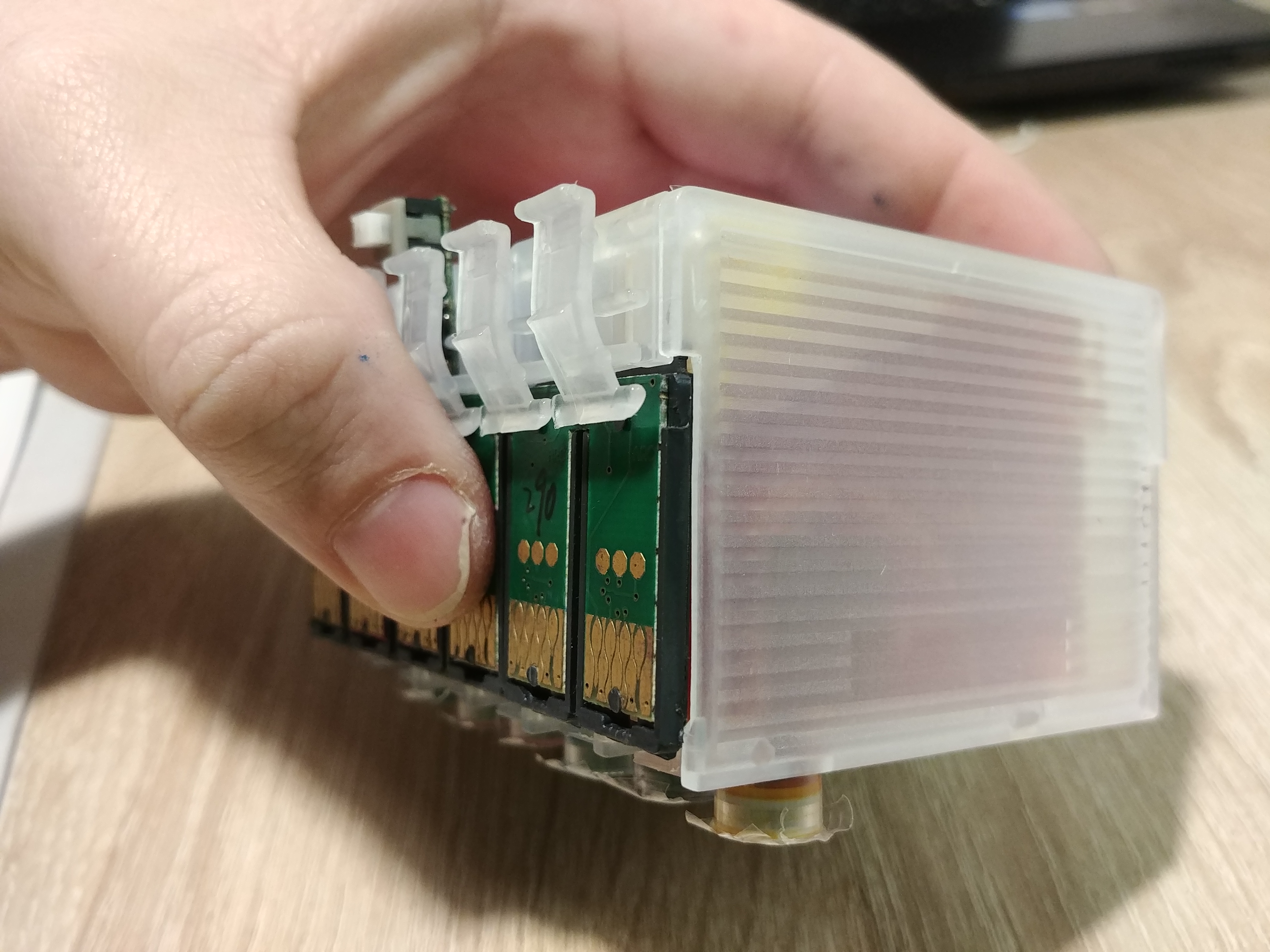

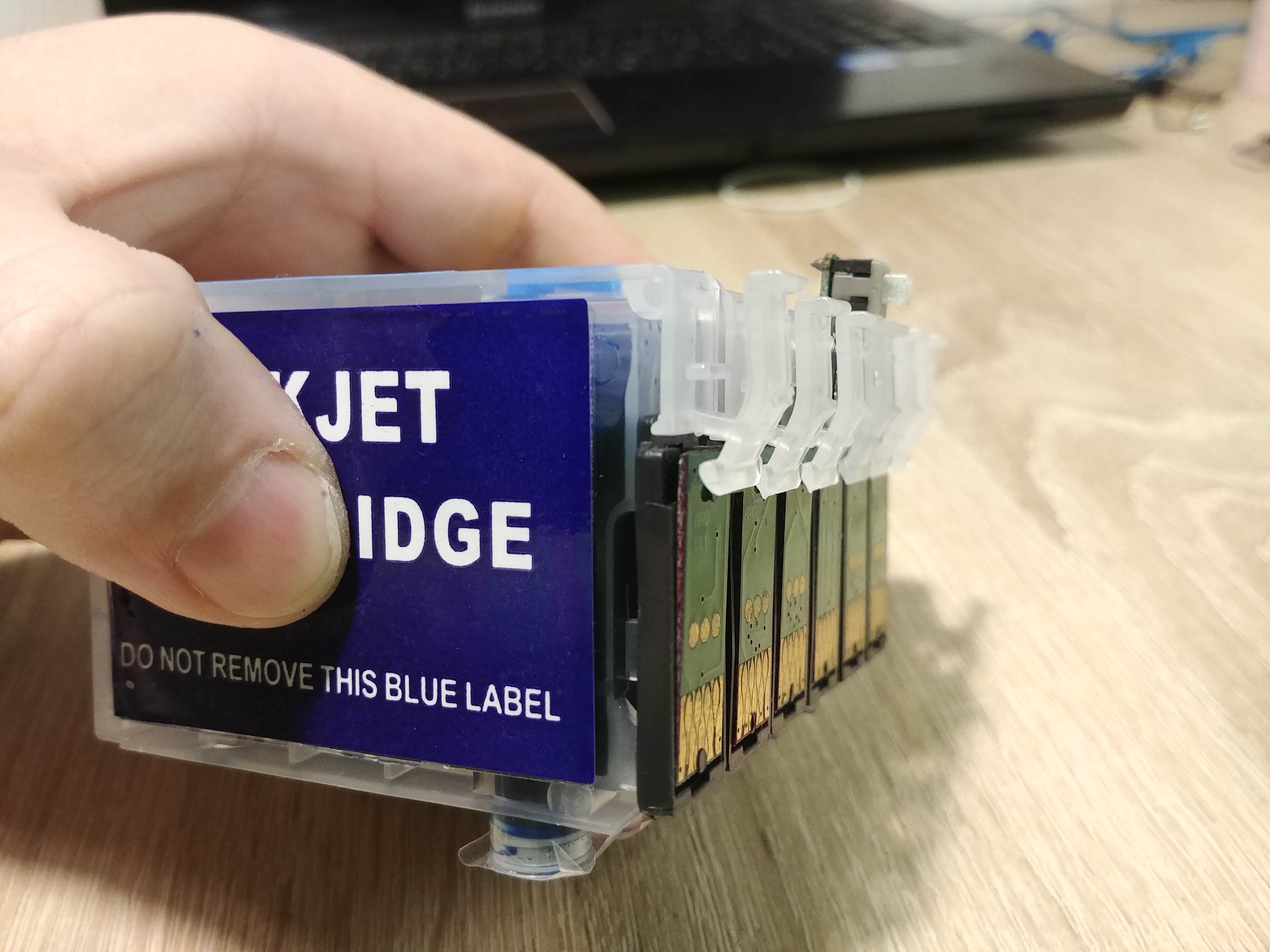

Прикрепленное изображение: 20190211_000159.jpg
Прикрепленное изображение: 20190211_000209.jpg
Прикрепленное изображение: 20190211_000222.jpg
Прикрепленное изображение: 20190211_001011.jpg
Прикрепленное изображение: 20190211_001019.jpg
