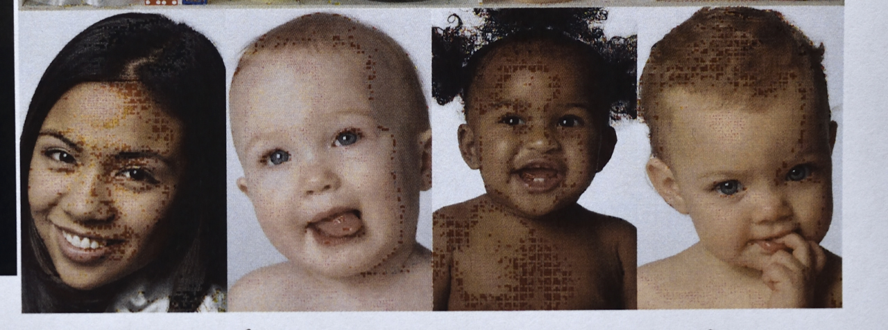

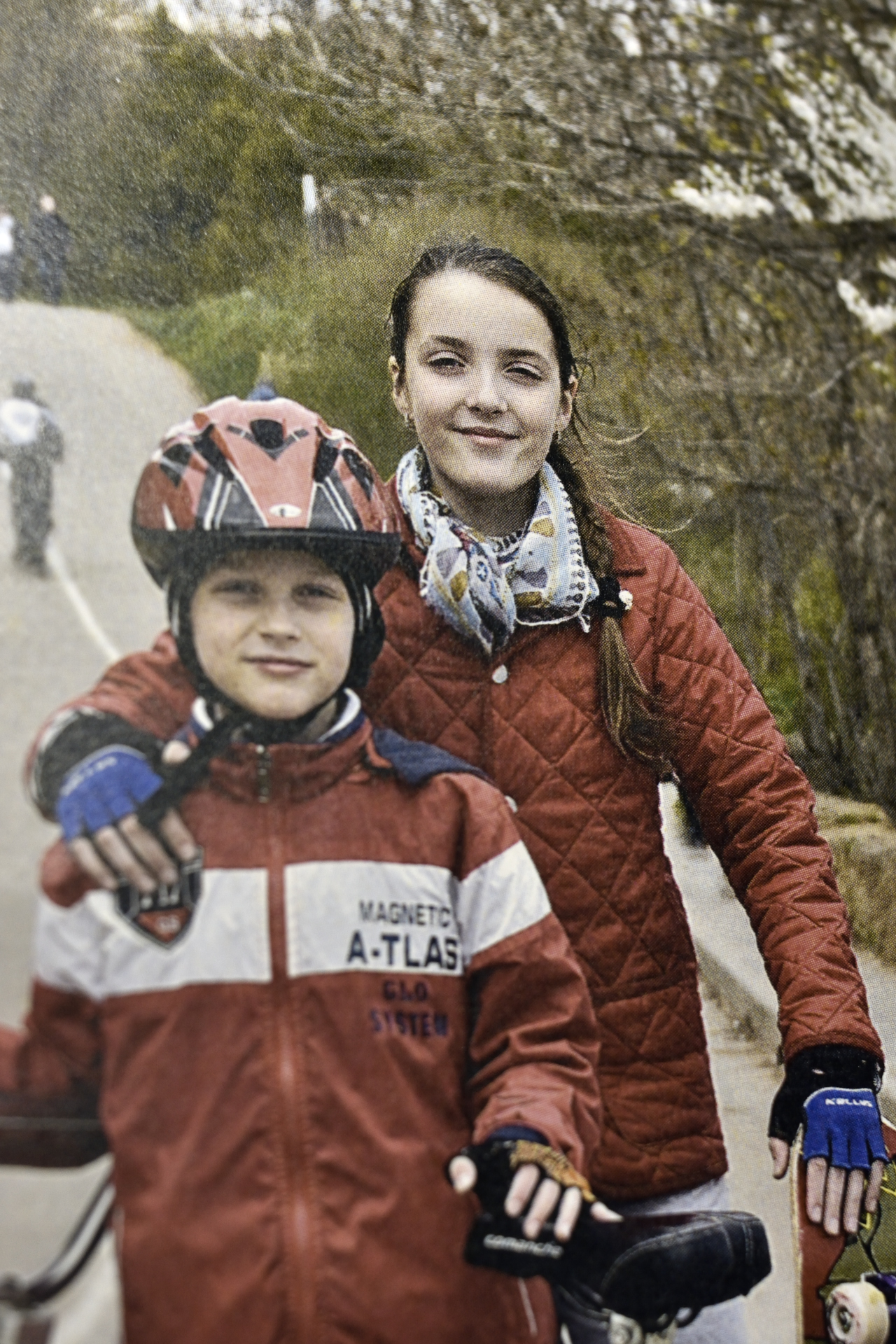

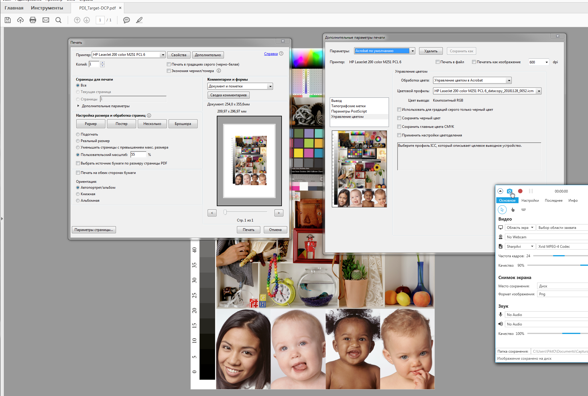

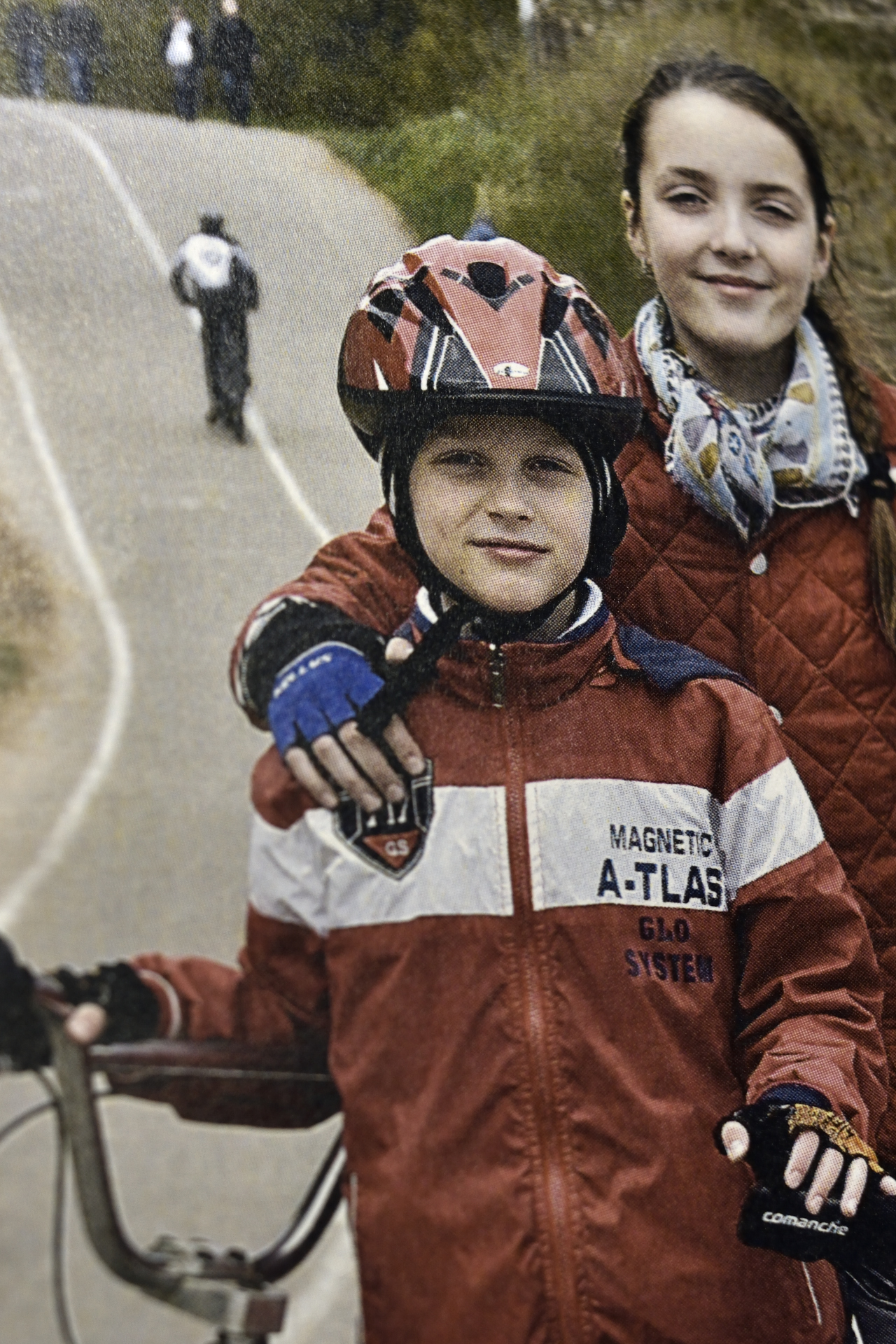

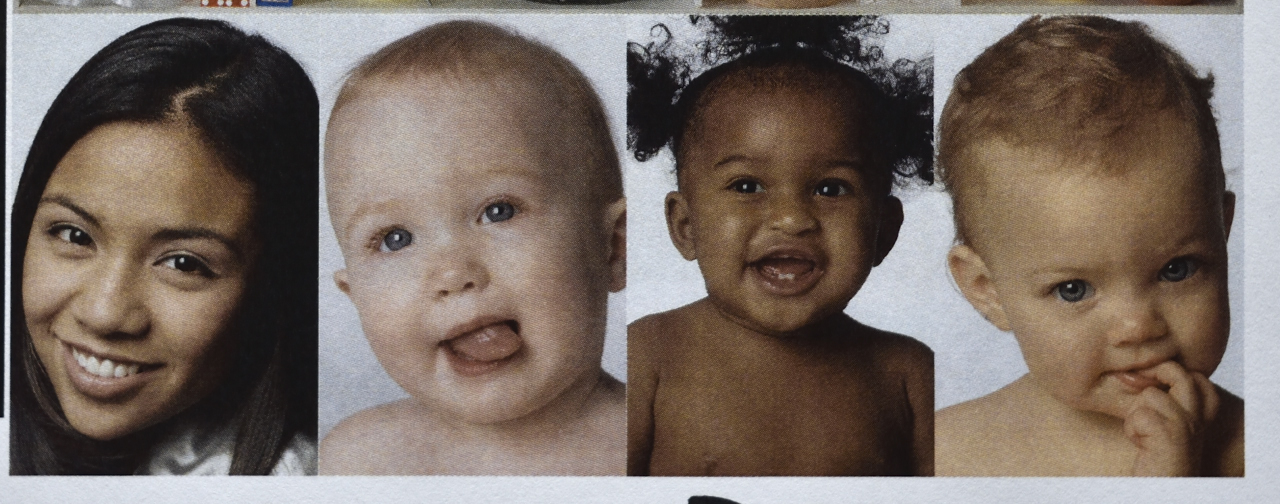

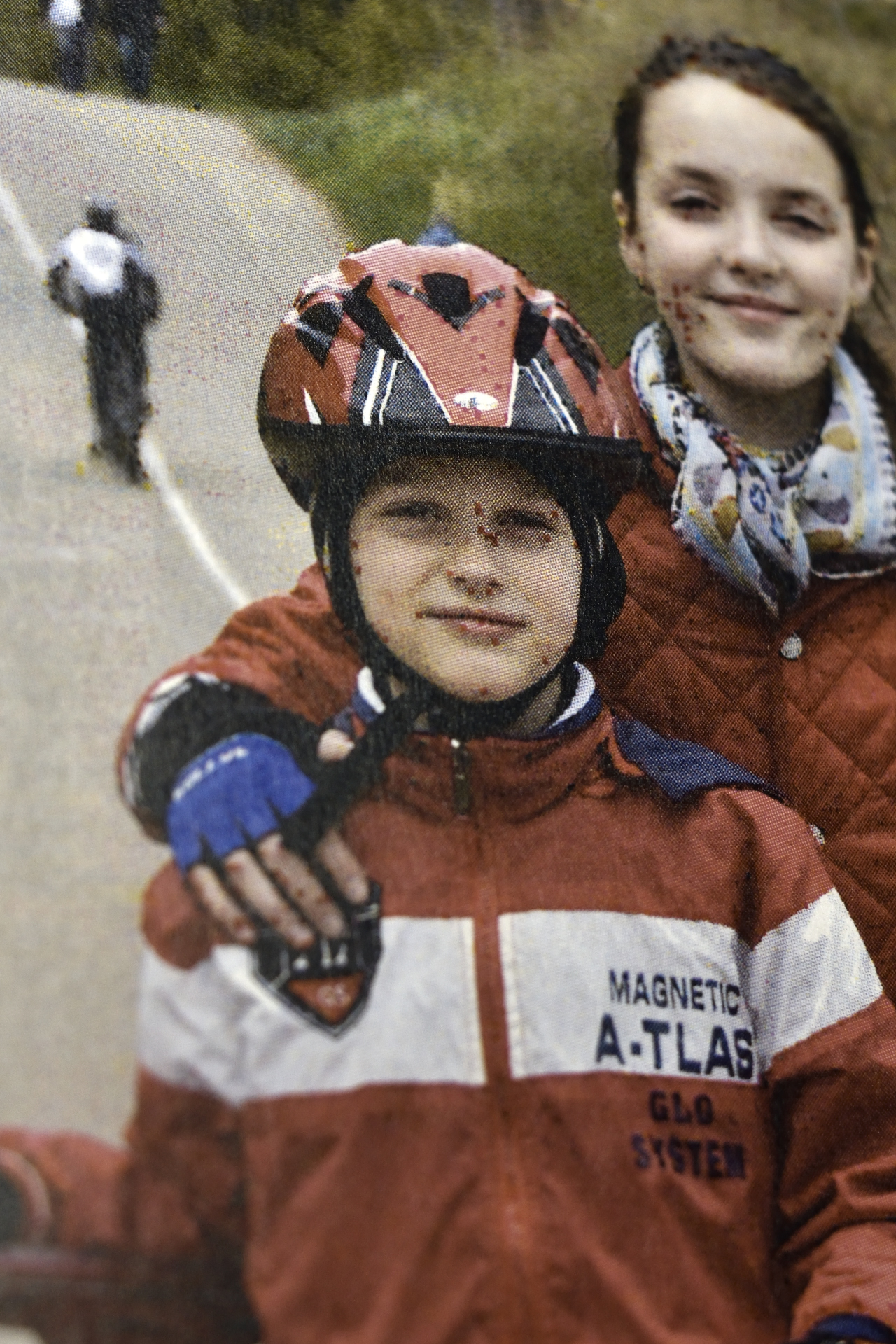

Добрый вечер! Засыпал в лазерник НР м251 тонер Static Control, парралельно принтер автоматом обновил микропрограмму с сайта НР. Я построил профиль. При печати через Фотошоп с построенным профилем на изображении (см. фото 1,2,3) вылазят артефакты.

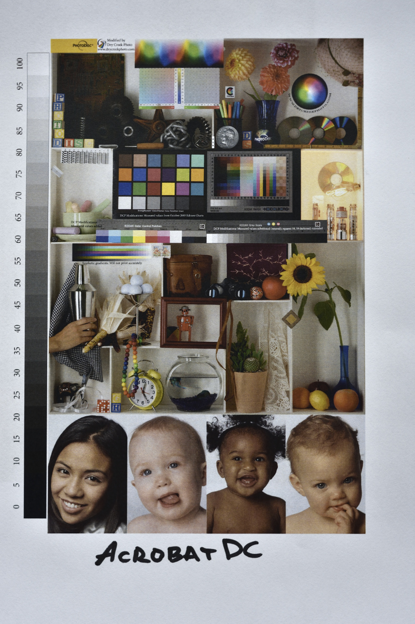

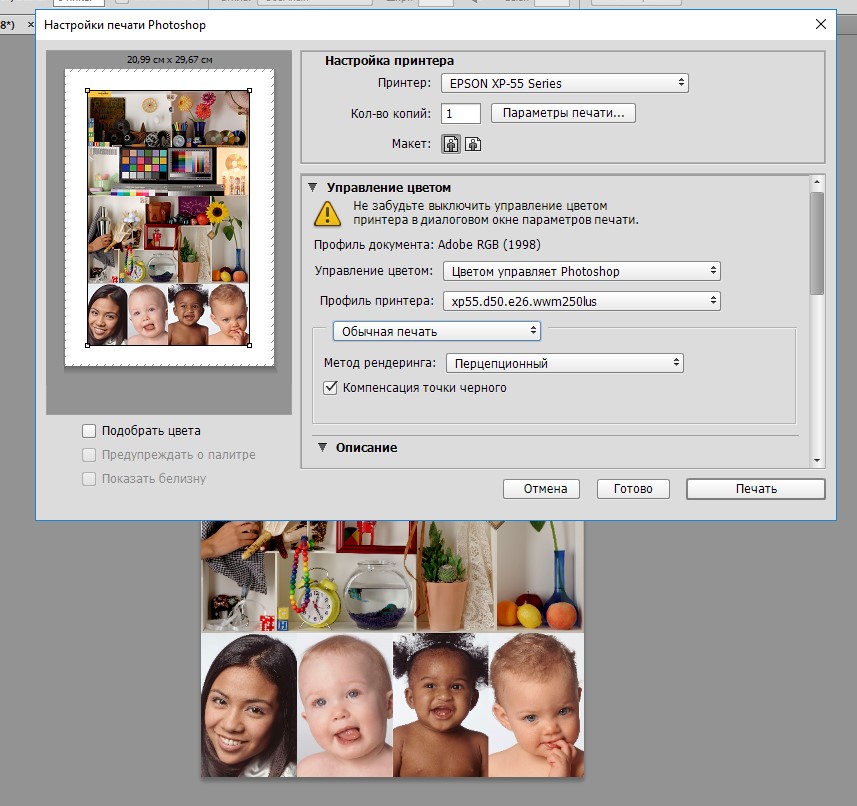

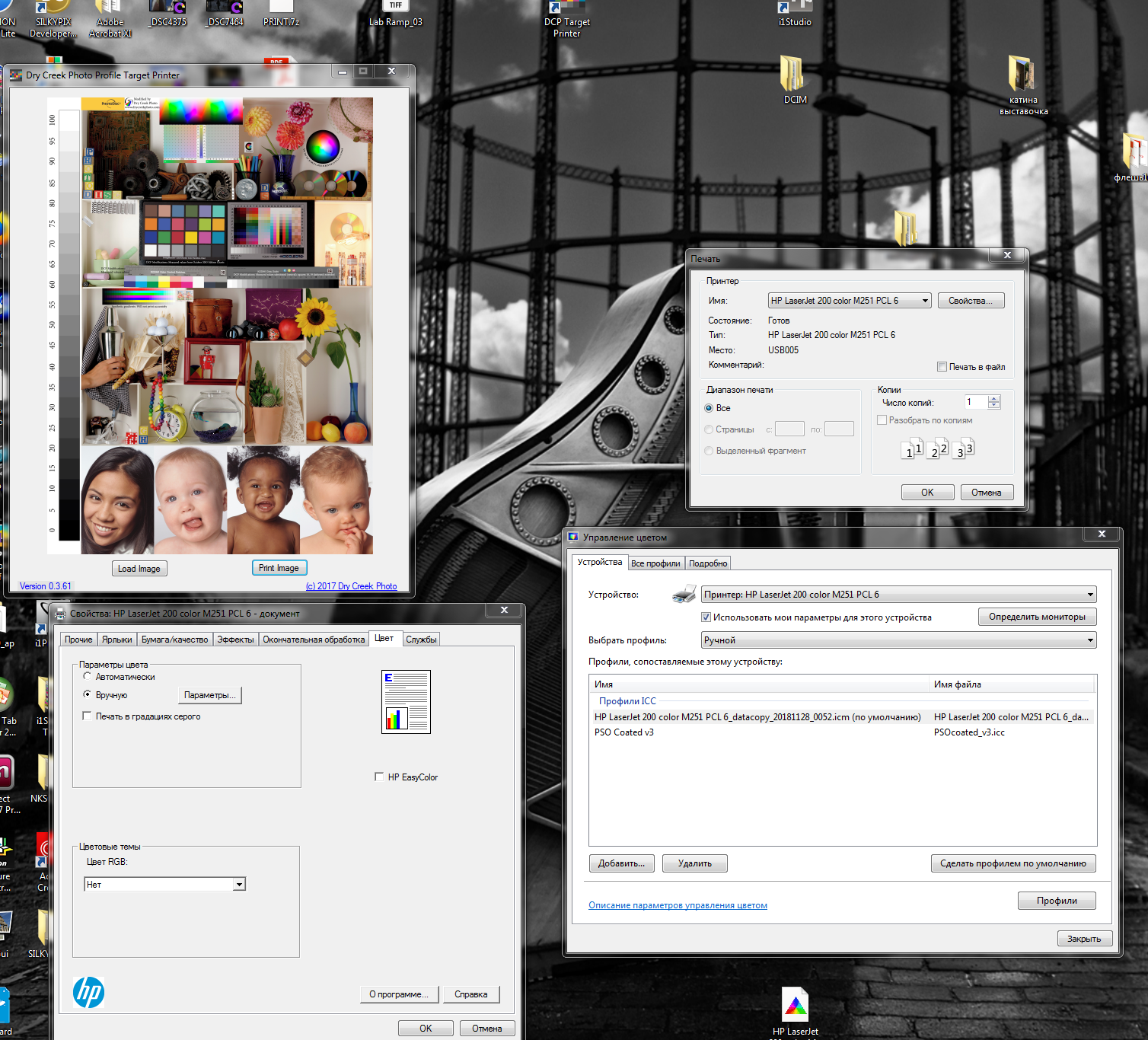

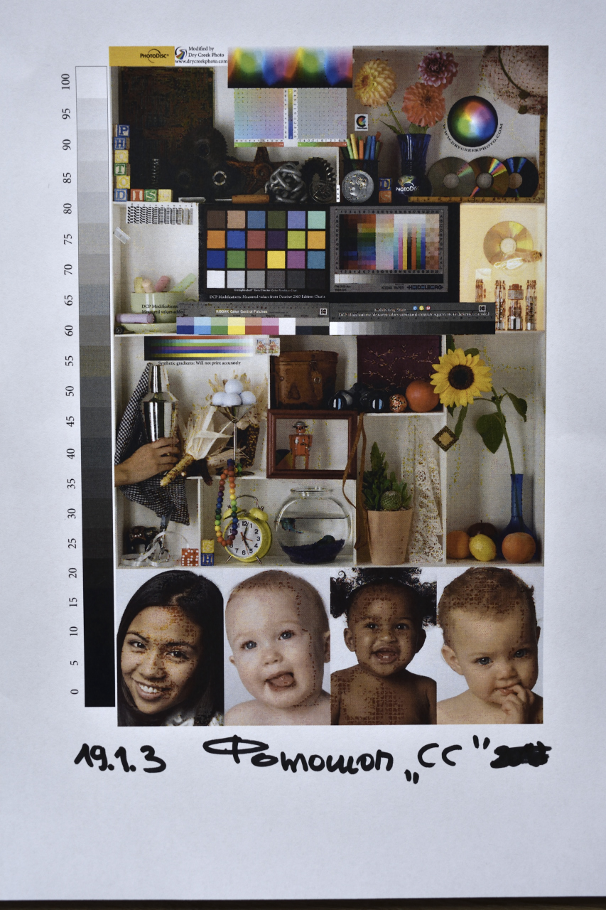

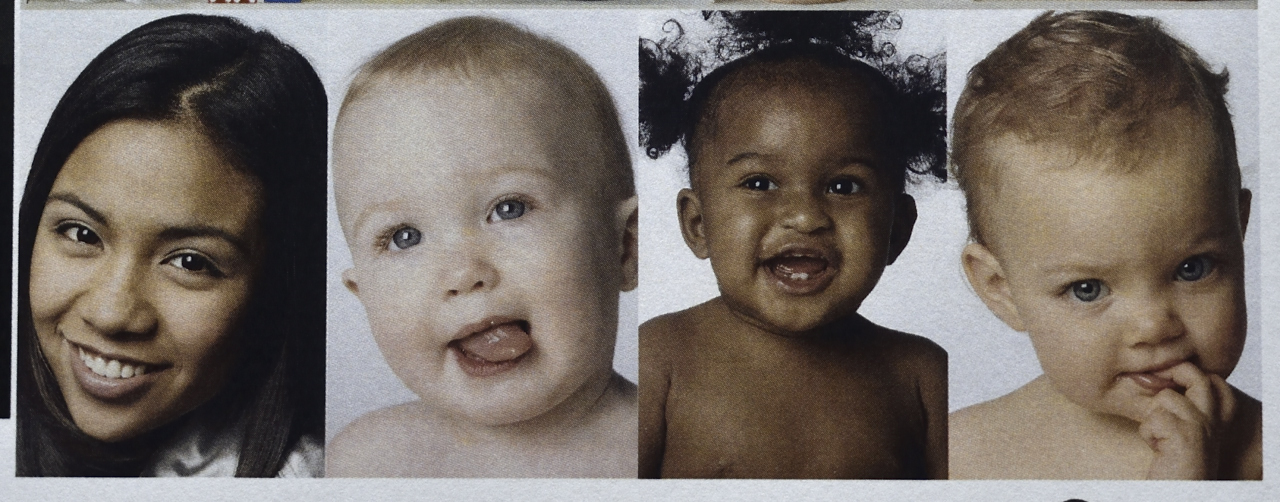

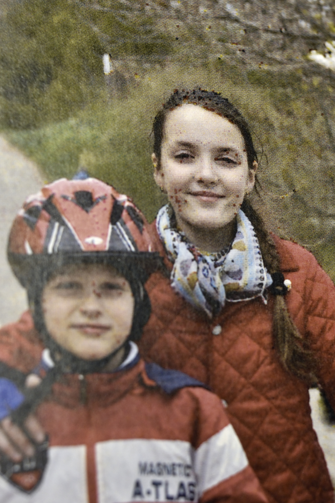

При печати этого же изображения из просмотрщика фотографий Виндовс-7 с подгруженным этим же профилем "по умолчанию" в модуле "Управление цветом" артефактов нет (см. фото 4,5)
В обоих случаях, печать проходит с отключенными в драйвере НР, параметрами влияющими на цвет (sRGB, Adobe1998, Яркий, HP_EasyColor ) Подскажите, в каком направлении копать?
артефакты при печати через Фотошоп

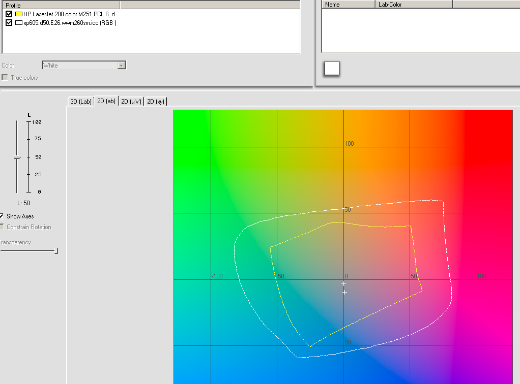

И каков цветовой охват? Киньте сюда, плиз, свой профиль в архиве. Интересно посмотреть.

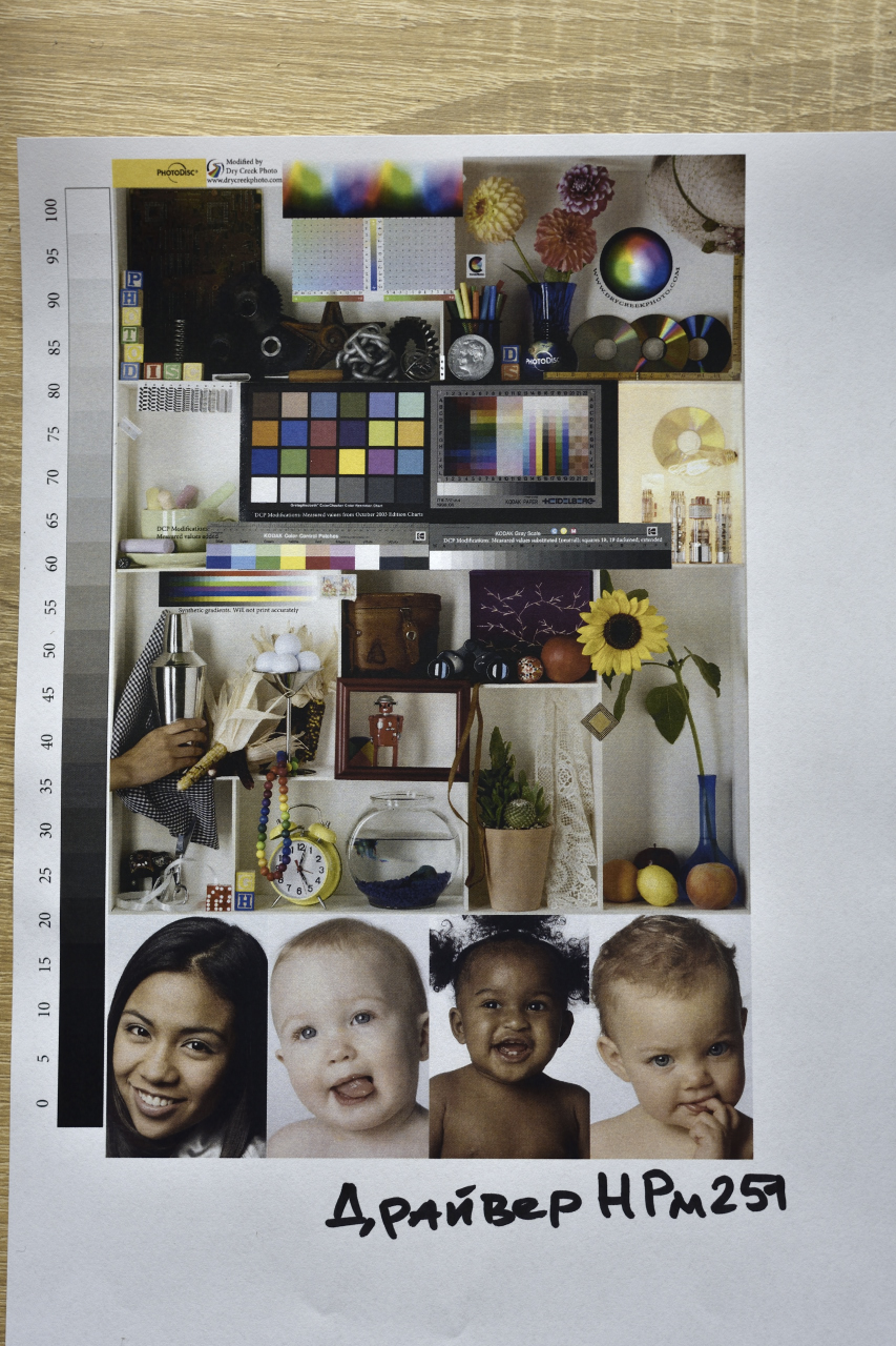

WWM, Добрый день! По порядку. Тенденция сохраняется. Напечатал 3 варианта. 1й- прямая печать из драйвера НР. Изображение слегка "зеленит", имеет сниженную насыщенность по цветам.
WWM, Печать в Acrobat DC. Изображение чуть темнее, сдвиг не много в "красноту", по цветам более насыщенней.
WWM, Фотошоп. Без комментариев. Хотя нет,на изображениях негроидных моделей артефактов больше

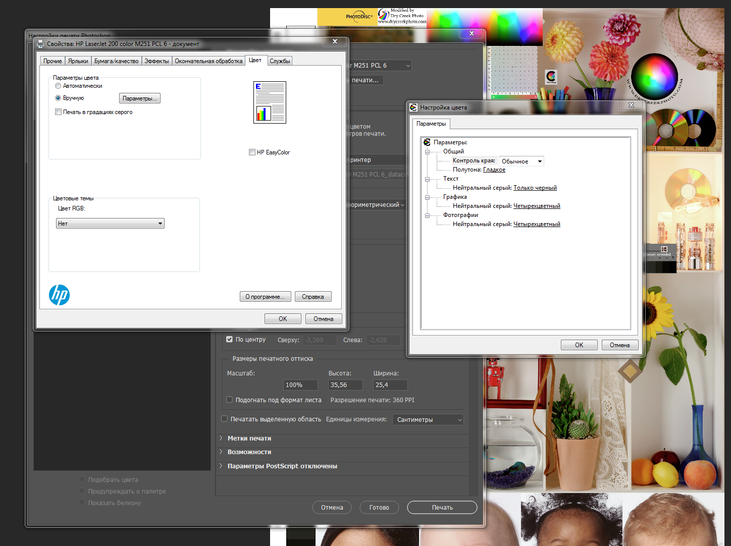

Нельзя понять где у Вас показано окошко настроек фотошопа СС и при этом настройки принтера.
Профиль используется приложением, т.е. фотошопом. При этом всякое управление цветом в настройках принтера отключается.

Интересна "ячеистая" форма артефактов.
Все артефакты, в том числе и интересные, всегда связаны с или неправильным созданием профиля, или неправильным его применением.
Это все Вам виднее.
Прикрытое окошко фотошопа не удается рассмотреть, хотя в настройках Относительный колориметрический рендеринг просматривается. Почему не перцепционный?
И где все-таки у Вас управление цветом в настройках принтера? Оно должно быть отключено при печати с использованием профиля.
