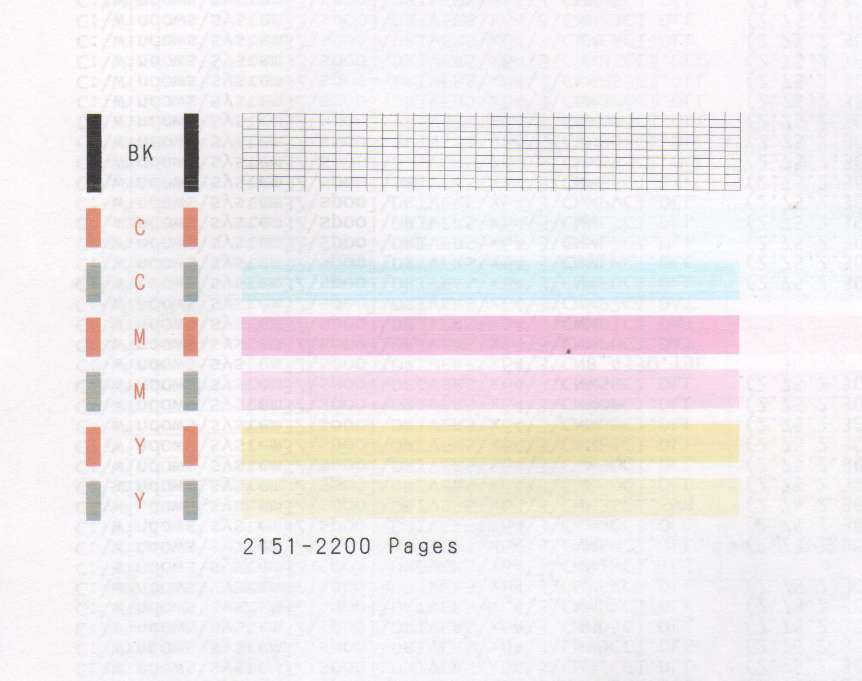

Не печатает синий на IP2840
|    Сообщение #1 Отправлено 28 ноября 2018 - 18:26   Steel1988
Миллион раз прочищал стандартными средствами, прочищал вручную промывкой, замачивал. Синий течет нормально, а печатать не хочет. Вставлял картридж в другой такой же принтер, тоже самое.
  • Прикрепленное изображение: цупа.jpg
|    Сообщение #2 Отправлено 29 ноября 2018 - 08:47   WWM
Скорее всего, проблема в электрической части. Если микросхема на картридже чистая, то источник проблемы внутри - не подается сигнал на выброс крупных капель.
Почему-то кажется, что Вам придется купить новый картридж.
