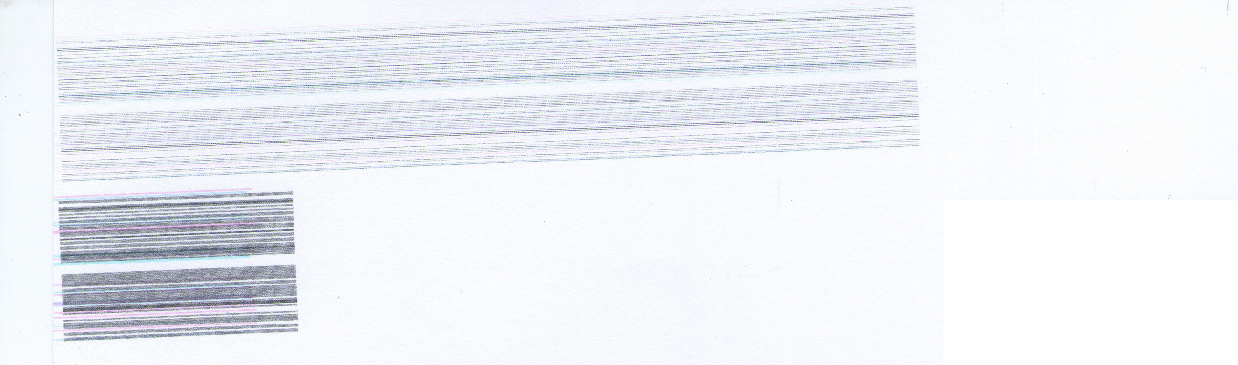

печатал без нареканий.
после перестановки вместо теста дюз такая ерунды.
видимых повреждений не обнаружил.
куда копать подскажите пожалуйста.
Спасибо!

pronya, обычно, так печатается если: КЗ внутри ПГ, или обрыв или КЗ между проводниками шлейфа, или шлейф он недоконца вставлен в разъем ПГ или платы, или поврежден шифратор на плате. Часть этих повреждений вызывается протеканием чернил, часть неквалифицированным вмешательством, часть естественным износом.

pronya, Может отсюда что подчерпнете
https://reseters.ru...=1
схемотехника подключения головки такая же.
С большой вероятностью переломился шлейф на ПГ.

Шлейф на пг epson 1410 ( https://zipzip.ru/?p...5648&state=prod) или здесь ( http://vce-o-printer...500w-l1800.html )

pronya, Обрати внимание на разъем шлейфа на плате, они по странной причине бывает немного выгнуты дугой со стороны контактов, может быть плохой контакт на шлейф.

снял-поставил и все заработало. шлейф отошёл.
