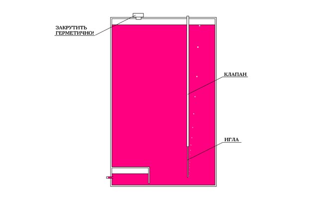

| Сообщение #11 Отправлено 14 ноября 2006 - 07:43
Есть ещё вариант - " КАПЕЛЬНИЦА", типа медицинской. Плотный полиэтиленовый пакет с пробкой из силикона или медицинской резины. Внутри чернила, пробка протыкается медицинской иглой и находясь ниже уровня головки чернила самотёком не выходят, а только по мере разряжения создоваемого головкой. Пакет постепенно сплющивается вытесняя чернила. Заменять можно как сам пакет целиком, так и доливать в него чернила через туже иглу.
| Сообщение #12 Отправлено 22 ноября 2006 - 02:26
Опять долго отсутствовал, но за это время на форуме к сожалению ничего нового.
Вернее новое есть, а решения попрежнему нет.
Тут я опробовал мою последнюю версию и она оказалась максимально приближенной
к "Супер-донору".
Главные преимущества: 1.Независимость системы от атмосферного давления практически решена
(слово "практически" поясню позже, теоретическая возможность
настолько ничтожна, что ею можно принебречь).
2.Независимость от влажности.
3.Диапазон уровня установки донора относительно принтера
значительно увеличивается.
Трубка с иглой на конце играет роль клапана.
Клапан можно назвать воздушно- жидкостным, если не очень каламбурное звучание.
