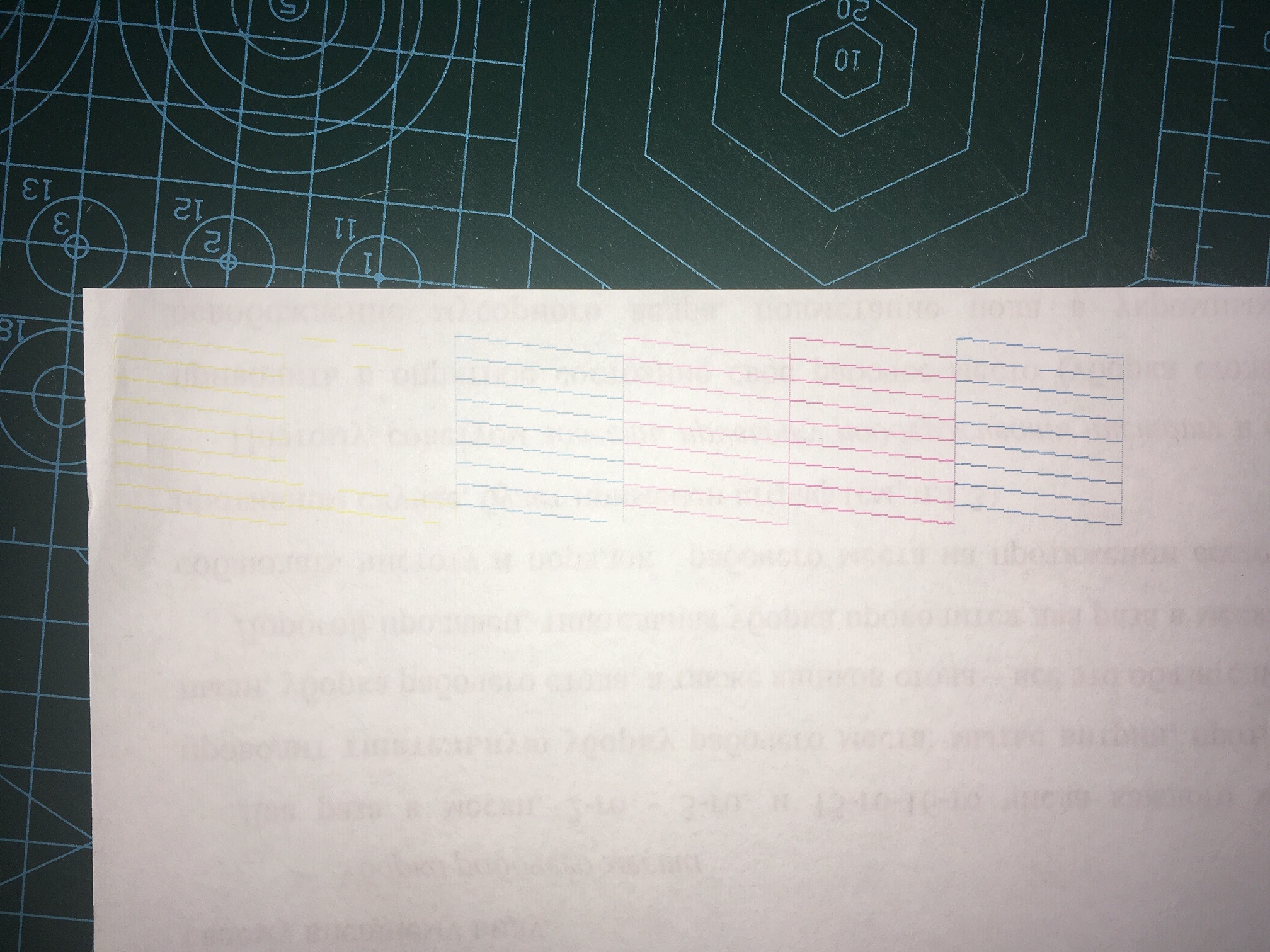

Добрый день! Есть принтер P50, СНПЧ, заправлен чернилами MyInk. Печатает 10-100 фотографий 10x15 в день. Редко: день-два выключен.
В последнее время появилась проблема: при печати вылетает часть дюз какого-нибудь цвета, а после штатной прочистки исчезает черный. Иногда сразу при печати исчезает черный, а не другой цвет. Затем начинаются танцы с бубном: Бутерброд, промывка ПГ через сопла Мистером Мускулом, штатная прочистка, несколько часов отстоя, далее цикл может повторяться. Как правило, удается восстановить черный только через сутки и это помогает примерно для печати 100 фотографий, дальше ситуация снова повторяется.
В данный момент и это не помогает.
Попробовал подсосать чернила шприцом в чернильнице, через верх. Удалось вытянуть несколько капель. В целом чернила не идут. При этом фильтр-юла продувается, в шлейфе воздуха нет, длительного простоя не было. Почему не идут чернила - не знаю.
Попробовал подсосать чернила шприцом в чернильнице, через низ, при пошатывании шприца чернила идут.
Тест дюз на данный момент показан на фото.
Как быть?

| Сообщение #2 Отправлено 22 ноября 2018 - 11:56
Чернила видимо старые, загустели. Промойте картриджи и голову СПЕЦИАЛЬНОЙ жидкостью для принтера (а не для окон), и заправьте новыми свежими чернилами.
| Сообщение #4 Отправлено 22 ноября 2018 - 12:57
чернила не идут
Ну так устраните непроходимость, не страдайте фигней, ответ же на поверхности что у вас не так. Шприцем должны легко тянуться ЛЮБЫЕ чернила, ЛЮБОЙ густоты и давности. Если не идут - ищите причину засора и устраняйте. Это тупо гидравлика и ни какой мистики, чтоб задавать кучу вопросов об оном и том же и ходить вокруг да около.
| Сообщение #5 Отправлено 22 ноября 2018 - 14:46
Что предлагаете?
Что угодно, но делать то, что связано с причиной, а не то, на что хочется думать. Чернила слить и промыть хотя бы водой если нет спецсредства и мыть до тех пор, пока шприц не начнет легко протягивать жидкость. Потом купить свежие чернила, залить, удалить из демпферов воздух, отбалансировать доноры, сделать пару прочисток и спокойно печатать дальше. Да и выкинуть нафик эти воздушные фильтры, накрыв отверстия на донорах просто листком бумажки.
