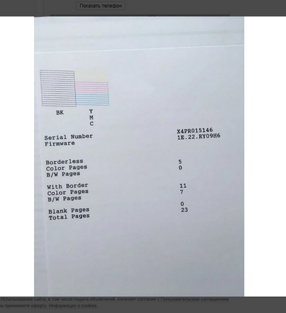

WWM, на авито нашел как раз Epson L3050 за 8500, практически новый, говорят не пользовались. Стоит брать? О чем спросить продавца, что бы перед продажей проверить? Печать тестовой страницы?
| Сообщение #9 Отправлено 23 ноября 2018 - 11:22
Всегда стремно покупать б/у струйник. Продавец обычно обманывает, на деле оказывается головка не совсем в порядке, в результате выброшенные деньги.
Что значит почти не использовали? Тест дюз, конечно, надо запросить, но он не всегда отражает истинное положение дел, так как на тест дюз расход чернил минимальный, а проблема может вылезти при реальной печати изображений.
Короче, первичная информация требуется:
- тест дюз,
- пробег (если его нет под тестом дюз, то отчет ПринтХелп),
- и на каких чернилах работает сейчас и вообще от рождения.
В любом случае надо смотреть живьем

WWM, Ну он даже частично в пленке. Вот ссылка Если через авито доставку брать, в случае несоответствия, его можно вернуть и деньги не пропадут.
Да и сам принтер модель 2018 года. Продавец написал что куплен 2-3 месяца назад.

Вангую там рваная/перекинутая голова и тест напечатан после прочистки.
Человек может быть не спецом, и количество листов сказал навскидку по памяти. Тем более, в переписке, он сказал, что не знает как вывести тест на печать, пришлось помочь. Он меня разводит или на самом деле не разбирается?

Если принтеру пару месяцев от роду, напечатано 2 десятка страниц и всего полцены...
i.shveyk,
А что он говорит? Почему за полцены продает?
И Какие там чернила Вы не сказали.
И где отчет программы Принтхелп? Или Вы с продавцом оба не знаете что это такое?

Задал вопрос, почему так дёшево. Подождём, что скажет.
Сказал, что продавал за 10000, но никто не брал, а продать нужно срочно.
Чернила те что из коробки. Получается фирменные.
Сомневаюсь, что он знает, что такое PrintHelp. Если он не знал, как сделать прочистку...
Могу попросить, конечно.
