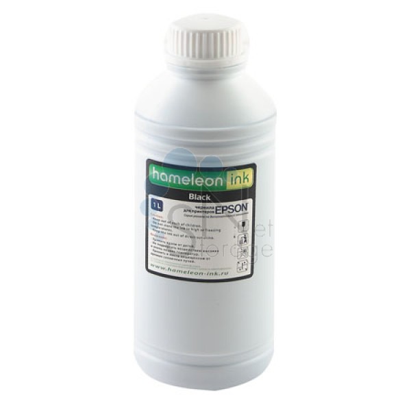

Добрый день! Есть три принтера - L800 (примерно 40 000 отпечатков), L1300 (примерно 10 000 отпечатков) и L805 (2 000 отпечатков). Заправляются чернилами *прикрепил картинку*. У всех трех после печати, к примеру, фото 10 х 15 (10 шт.) забиваются дюзы и приходится их прочищать по 10-15 раз, а то и больше. Возили много раз в ремонт, нам говорили либо все нормально, либо просто прочищали и возвращали. Драйвера переставлял на все принтера, система десятка лицензия, проблема может быть в ней? Заранее спасибо.

Короче, чернила хрень. Это какая-то подделка под хамелеоны от Revcol.
Введите даже адрес сайта, что на бутылке. Сайт не существует!
Поэтому надо покупать новые чернила (известных брэндов), промывать головы и СНПЧ. Причём промывка нужна серьёзная. Прямыми руками. Короче, на один принтер где-то неделя уйдёт, в лучшем случае.
Можно быстрее, но лучше не форсировать. Реанимация должна быть постепенной. Также нужна хорошая сушка голов.
Чернила Инктек не рекомендую. Плохая цветопередача у них. Да и тоже забивают иногда. Конечно, не так как ваши чернилки.
