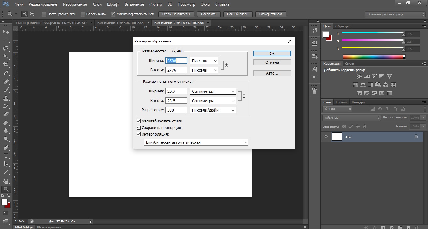

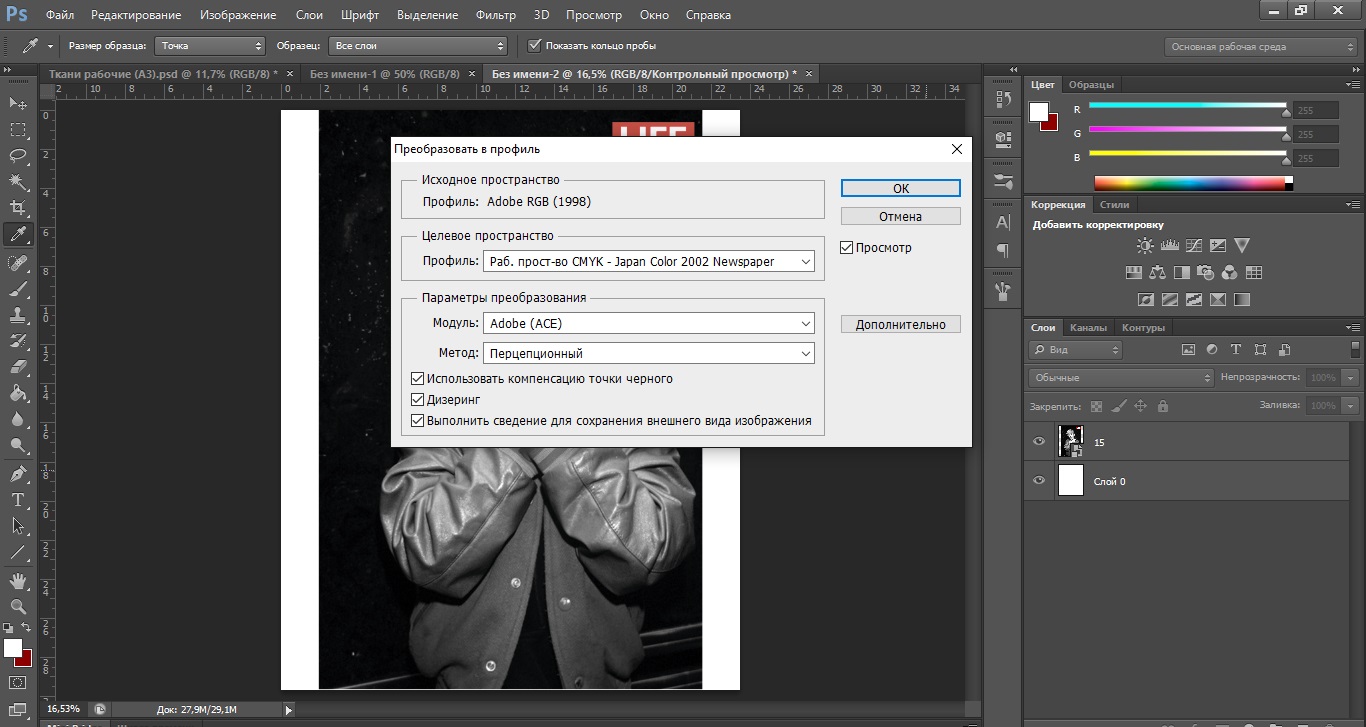

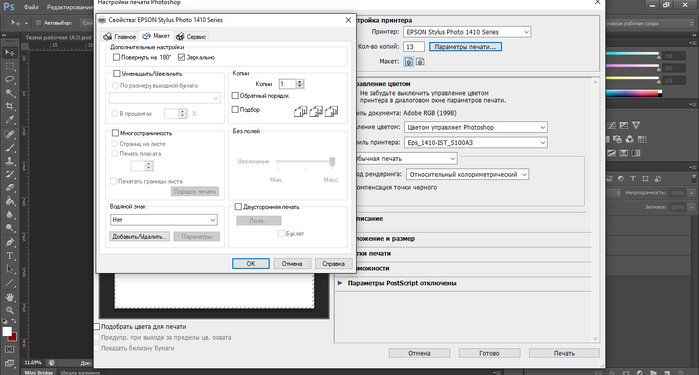

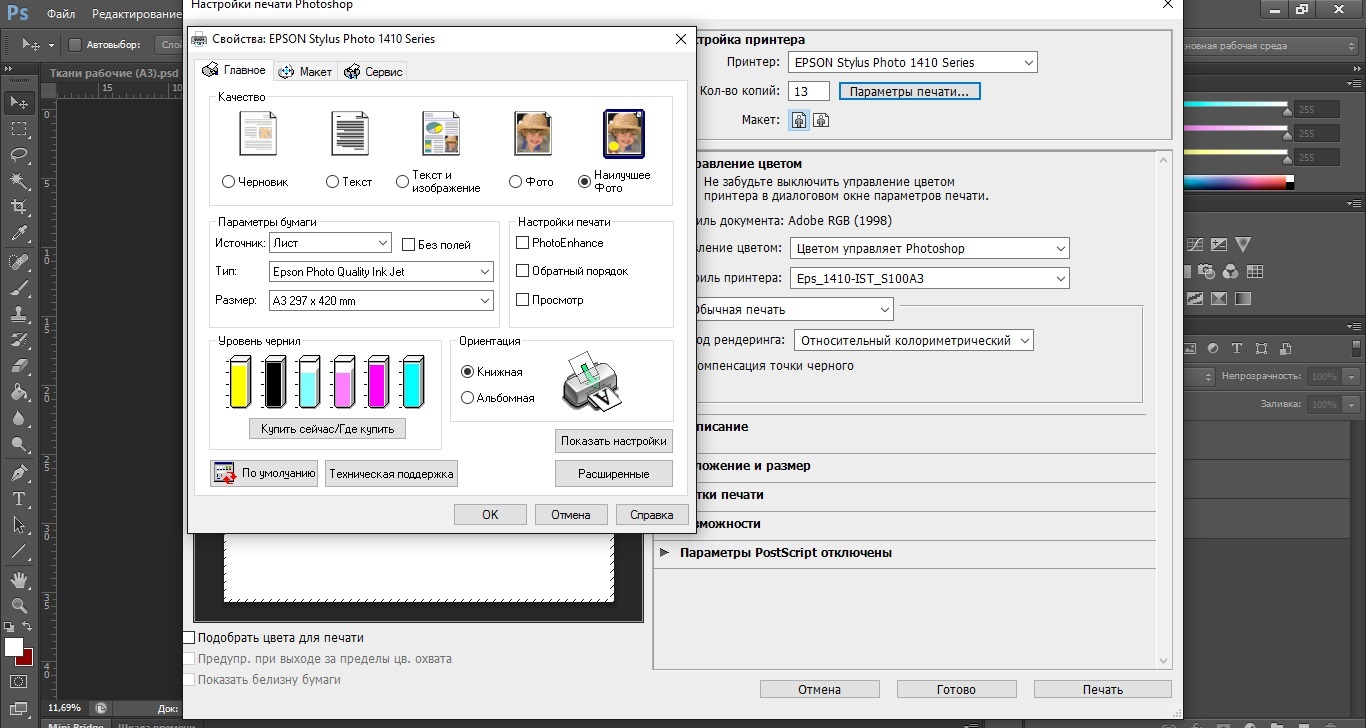

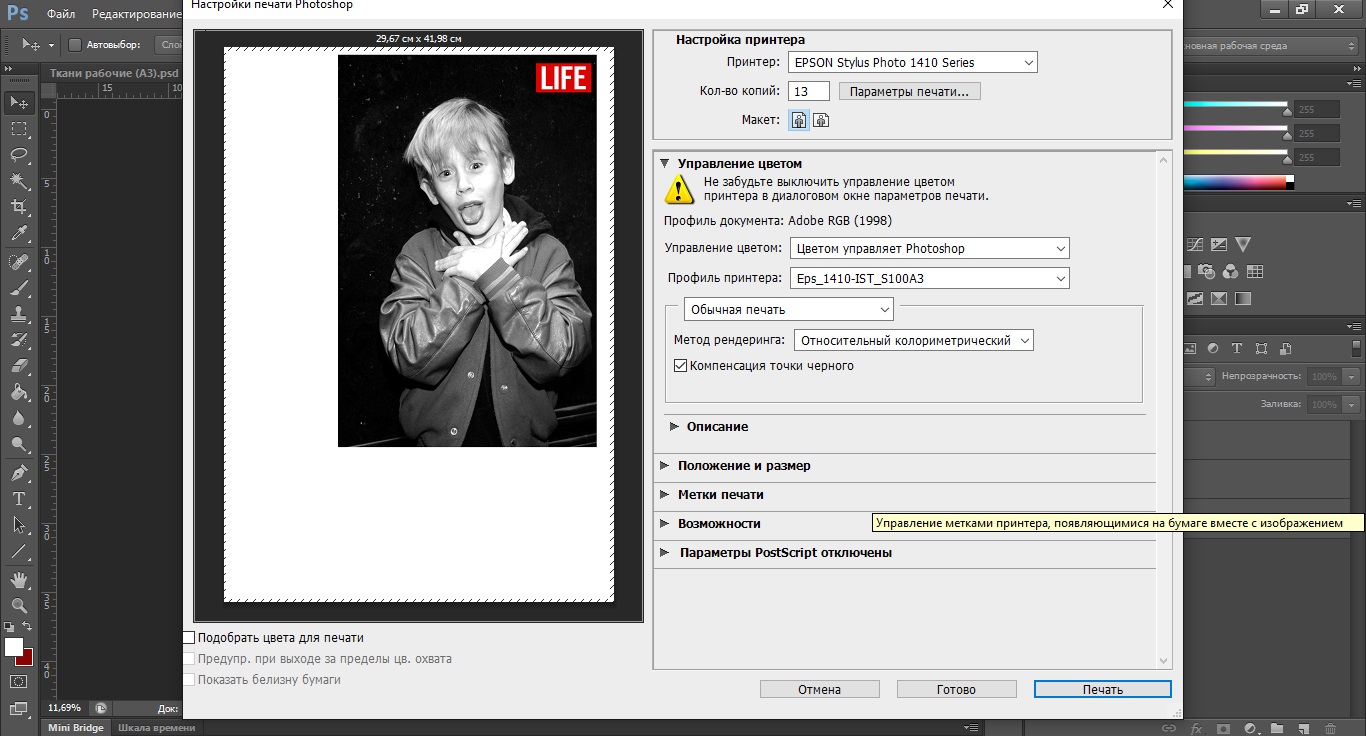

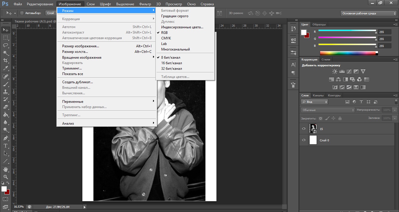

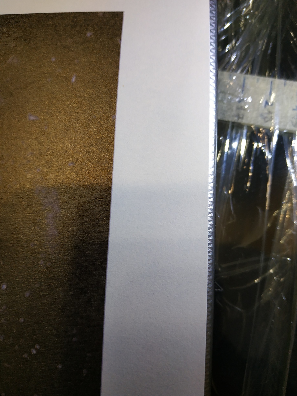

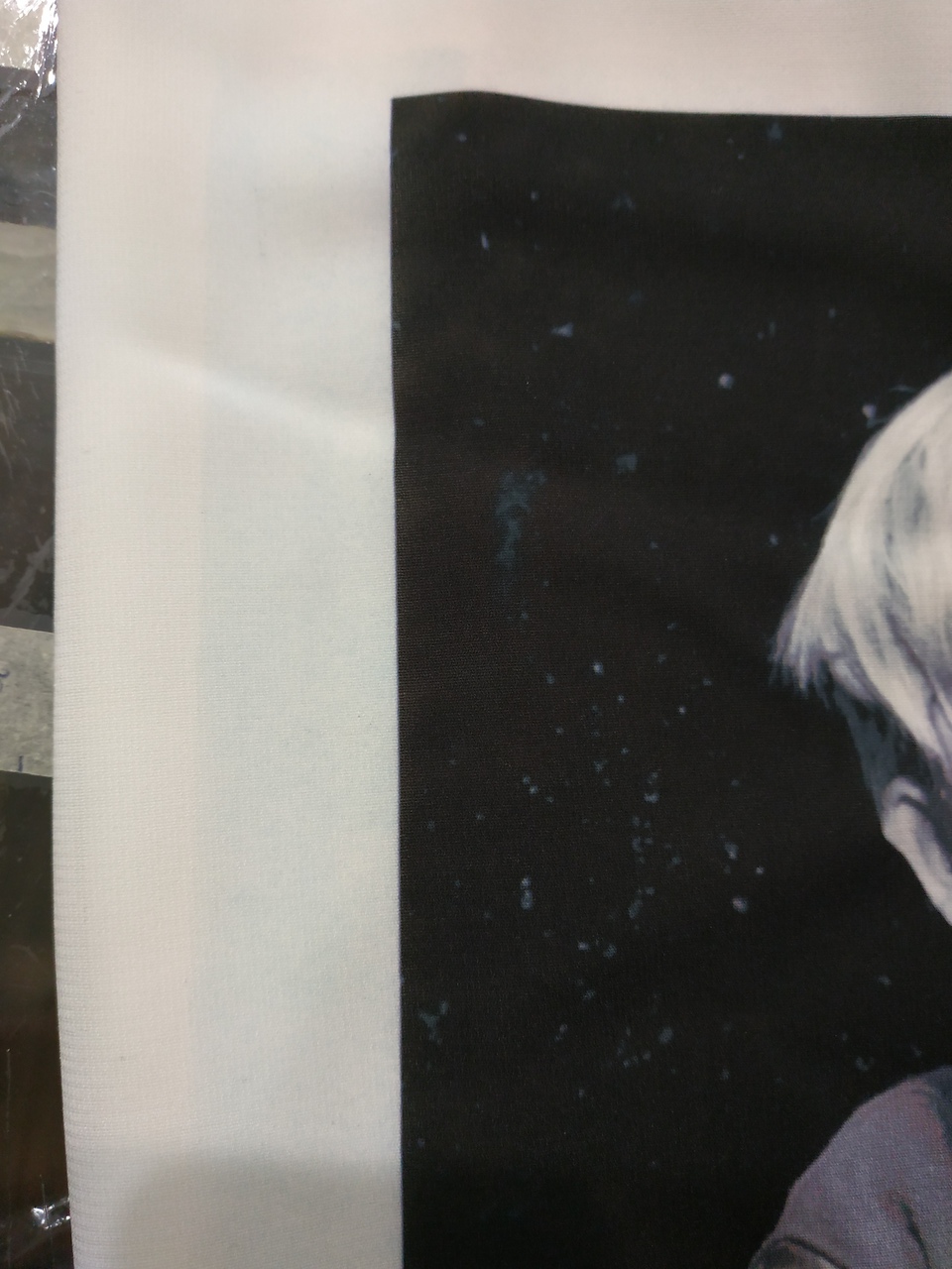

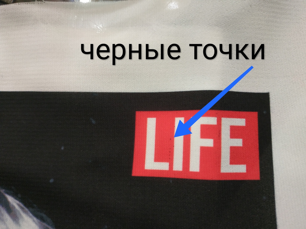

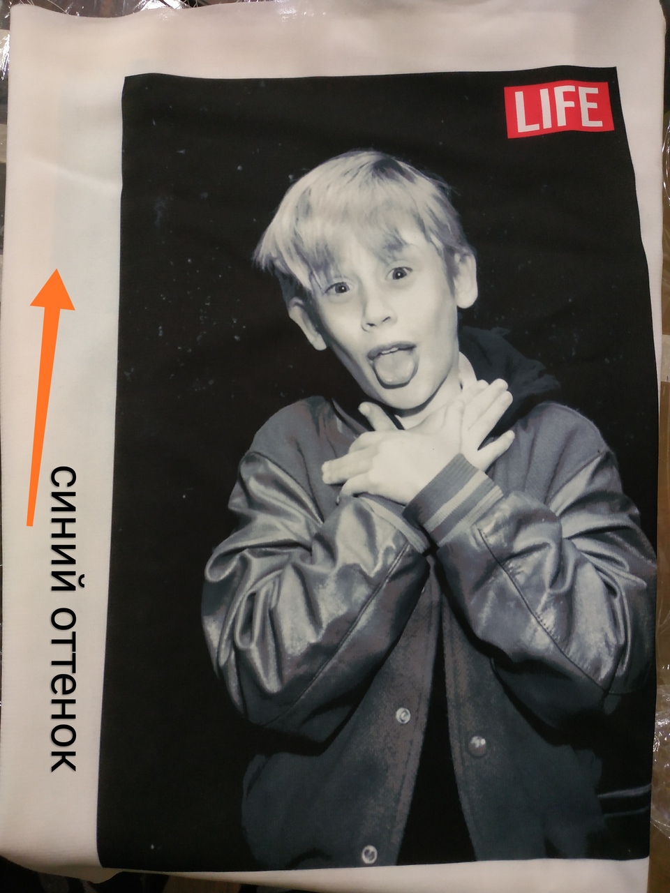

Столкнулись с такой проблемой: при печати изображения на странице виден синий «налет» который при сублимационном переносе отпечатывается на расходниках оставляя синий развод по контуру изображения, также периодически возникают синие точки и волоски на готовых расходниках после переноса изображения.
Для печати используем принтер «Epson stylus photo 1410», краска сублимационная «Ink system» с СНПЧ, бумага сублимационная «Inksystem technology» 100 гр/м2 (S100-A3).

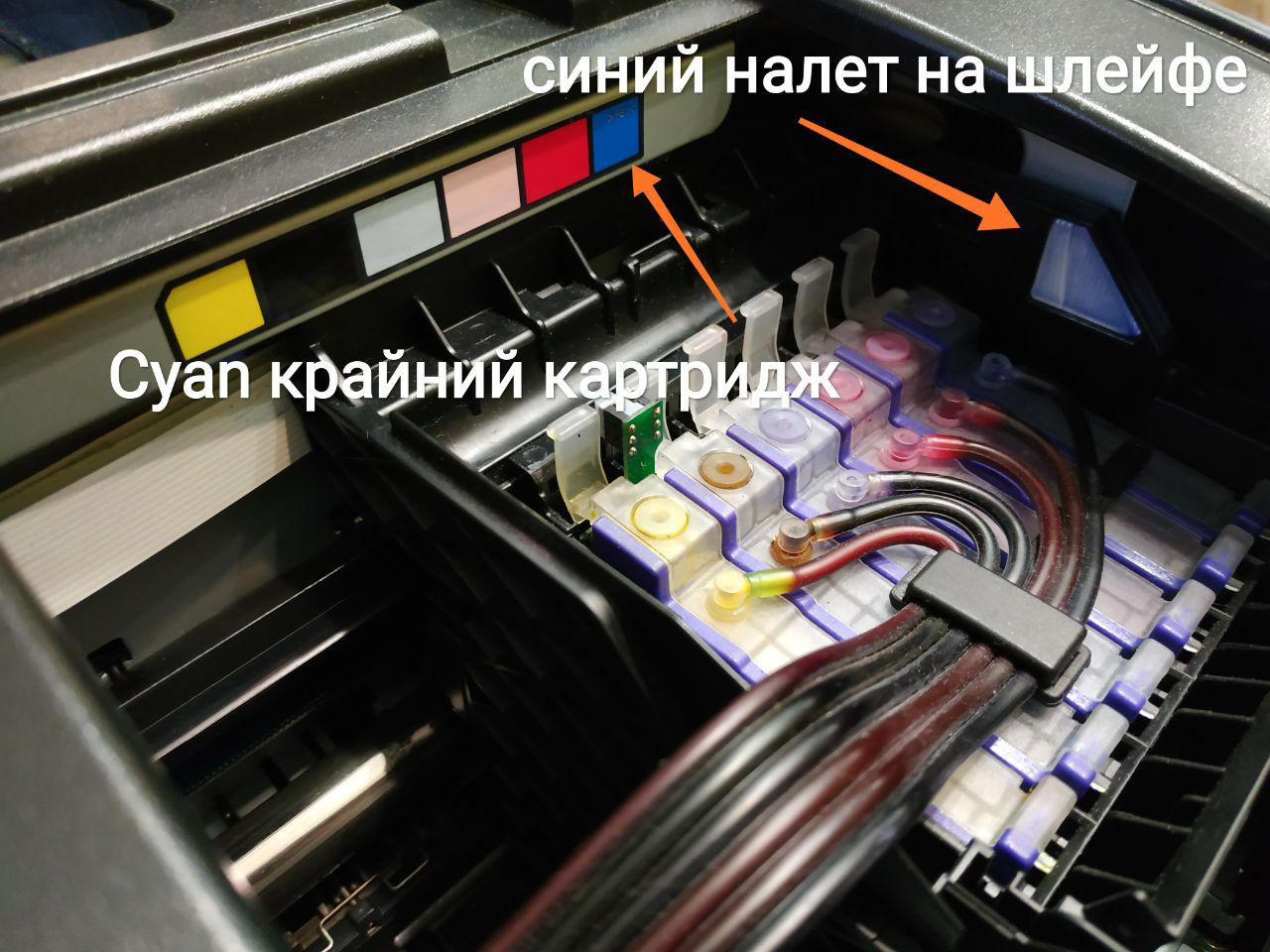

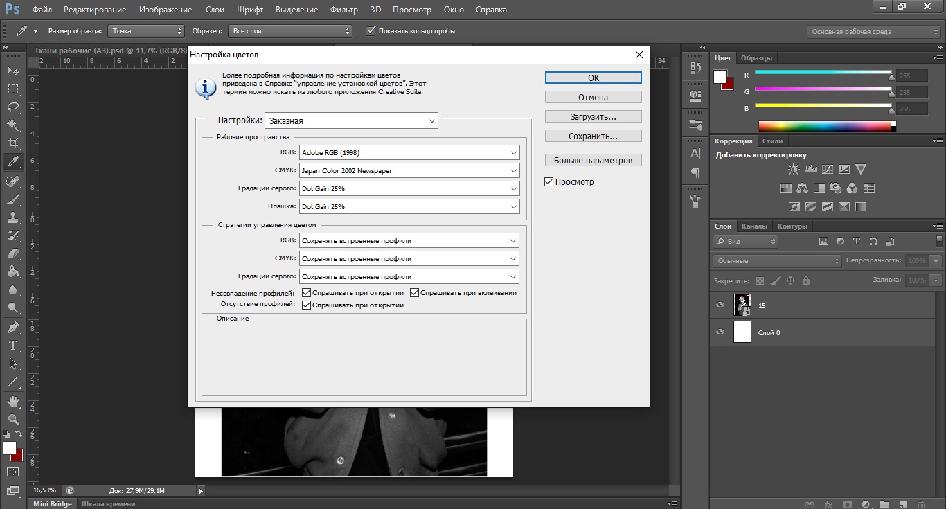

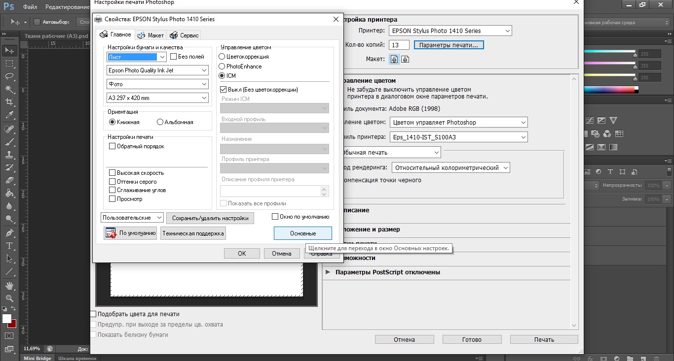

На одном из форумов нашли схожую проблему. Там писали что это «косоструй». Мы думаем что дело в синем картридже (Сyan), т.к. этот цвет стоит в каретке крайним справа и при печати на бумаге развод виден на распечатанной бумаге слева на изображении, как будто Cyan оставляет разводы по контуру изображения при печати. Дело в том, что «налет» возникает только на темных изображениях и только синего цвета. Также иногда принтер «плюется» черным цветом. Может кто сталкивался с такой проблемой? Будем благодарны за помощь. Фото с настройками принтера и «налетом» прикрепляю.
