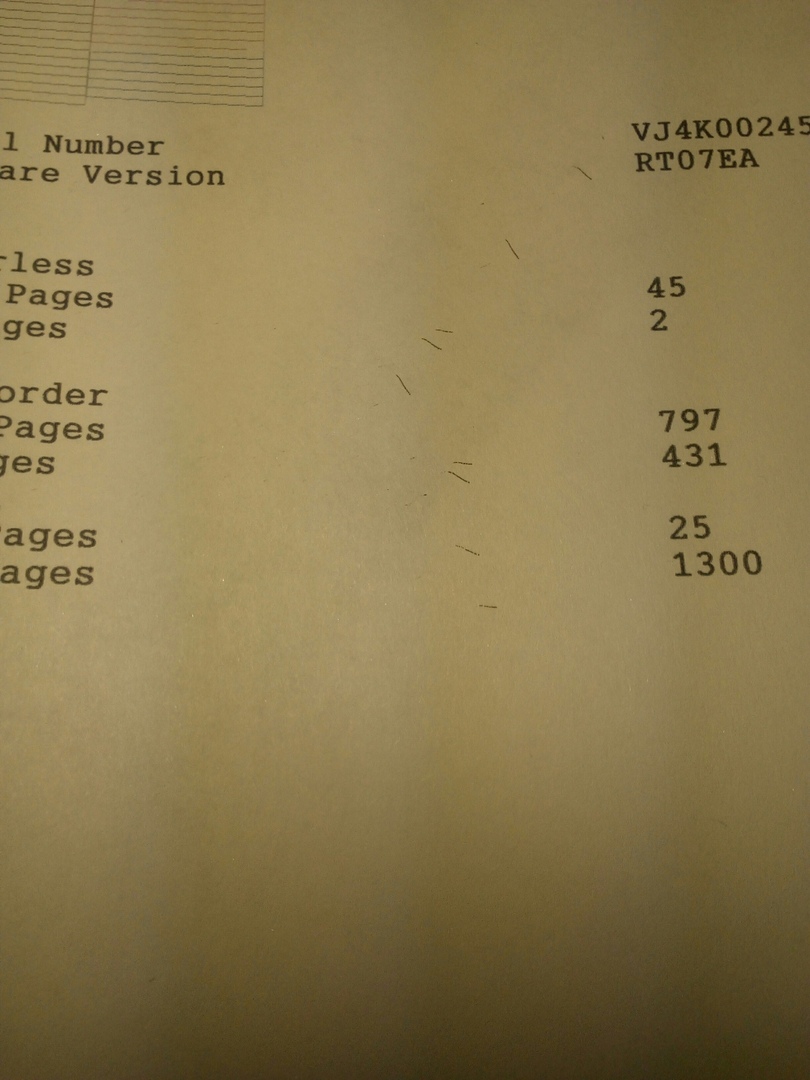

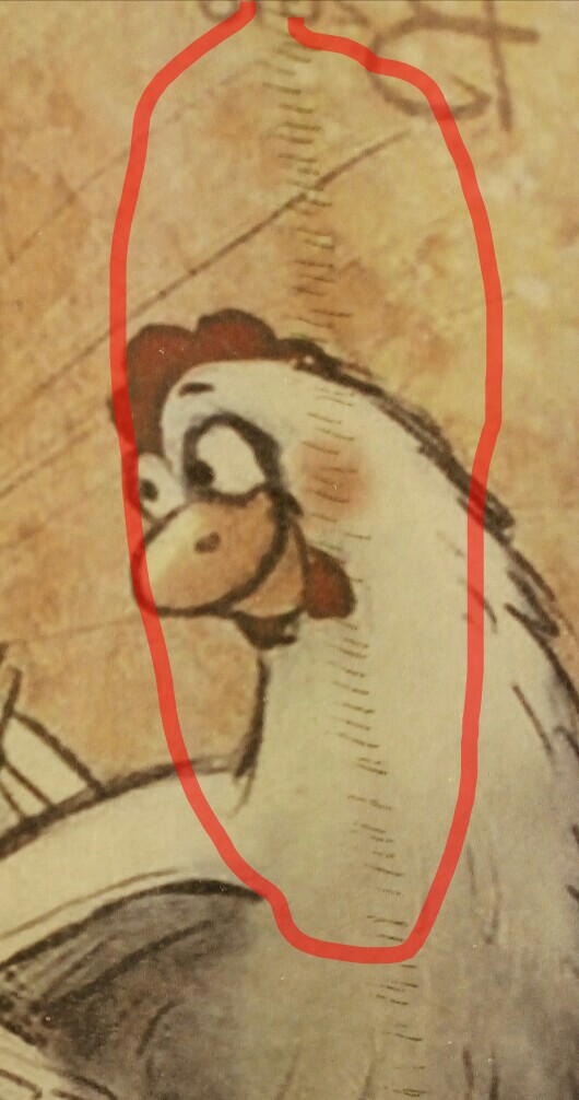

При печати Epson L132 чиркает мелкими палочками. Что делать.
Принтер на сублимационных чернилах, при переводе картинки очень заметен брак. Как их убрать?
Прочистка принтера и головы уже не однократна.
Epson L132 чиркает при печати
| Сообщение #3 Отправлено 18 ноября 2018 - 21:47
Прошу прощение за качество фото.
на фото хорошо заметны мелкие полоски.
происходит все при печати.

Странный артефакт.
В первом случае похоже на кривую бумагу.
Во втором очень похоже на шерсть прилипшую к голове.
А если лист прогнать пустой марать будет ?
Скорее чистить, чистить и еще раз чистить от налипшего гуана.
Эта фигня всегда в одном меcте или на разной бумаге на разных ?
| Сообщение #7 Отправлено 19 ноября 2018 - 08:00
ludrei8, Снимайте ПГ и протрите снизу, только по дюзам не шоркайте и пальцами за пластину не беритесь.
Принтер не забываем выключить из розетки!!!
