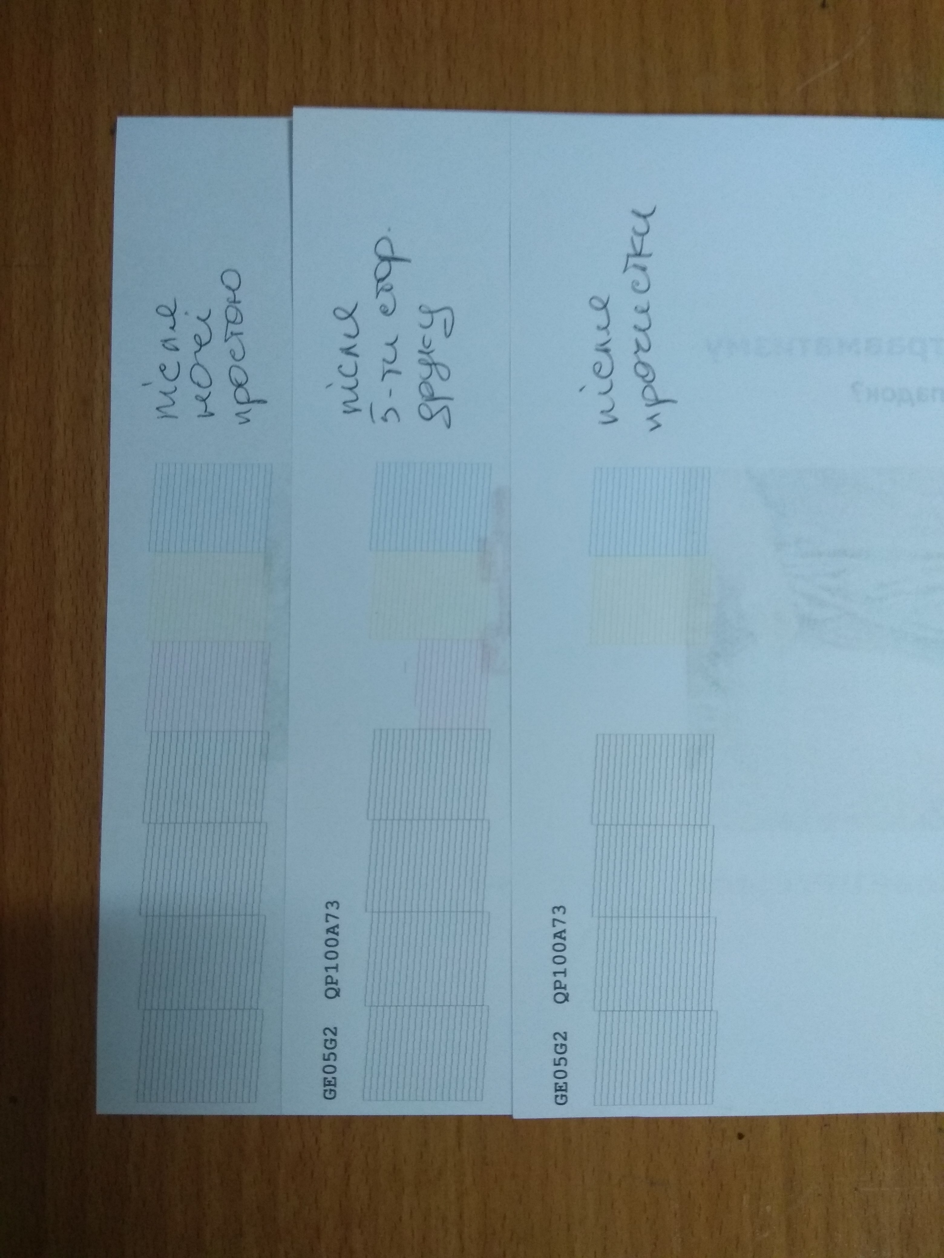

Есть два принтера, с идентической проблемой, пропадает красный цвет. Постоят сутку, сделаю прочистку тест дюз идеальный, начинаю печать пропадает красний, делаю прочитку, красного на проверке дюз вовсе нету. Картртджи в принтарах оригинальные. Один апарат прошол 500 страниц, второй болие 20000. Немогу понять в чем проблема.

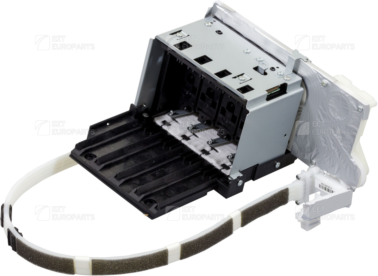

| Сообщение #7 Отправлено 21 ноября 2018 - 23:03
Нет у этой модели демпферов на головке, а сама демпферная система выглядит так:

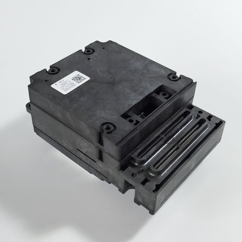

И кстати, раз уж зашла тема про этот принтер. Есть ли способы промывки этой головки кроме штатных прокачек? Насколько я понимаю, конструкция ее отличается от других головок из-за того что чернила в нее подаются под давлением (поэтому предполагаю некие клапана). Думаю простым продавливанием и бутербродом не оживить. Есть у кого опыт работы с этими головками?

В головку вставляется переходник (на картинке выше им заканчивается шлейф) и затягивается двумя винтиками.

| Сообщение #10 Отправлено 22 ноября 2018 - 14:30
kordi, благодарю за пояснение. Ну а насчет промывки... Самый верный вариант - это залить хорошую промывку (в картриджи) и сделать Прокачку чернил несколько раз с перерывами на обед. Все хвалят CR-02 и говорят, если при таком способе положительного результата не будет, то уже ничего не поможет.

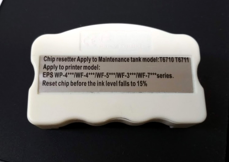

Возможно проблема и в чернилах. Тогда вопрос какими чернилами кормить аппараты WF-5620 и WF-4525. Аппараты достались на халяву, хочу довести их до рабочего состояния.
И вопрос к KORDI Кокой программатор используеш, для сброса чипов на отрабочки и картриджах.
