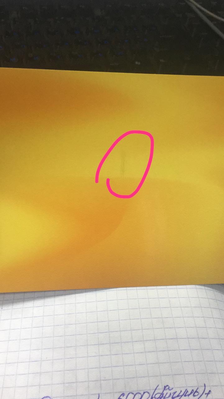

У всех принтеров епсон возникает какая-то дилемма. в одном и том же месте пятно у нескольких принтеров, не сильно грязное пятно примерно посередине листа, при чем на всех трех принтерах. протираешь ролики, чистишь мускулом и листочками , пару листиков и потом опять та же песня. как решить. прикрепляю фотку

Фото нет, попробую угадать. След от ролика захвата бумаги?

|    Сообщение #4 Отправлено 17 ноября 2018 - 09:51   g_less
Вот фото. Понятно что это след от ролика, только почему у всех принтеров он на том же месте? И не исчезает не полсе протирки? как еще можно избавится?

|    Сообщение #5 Отправлено 17 ноября 2018 - 10:38   ugrinov_ss
g_less, потому что у всех указанных принтеров ролик на том же месте. И постарайтесь быть внимательным. По 100 раз повторять Вам никто не будет.

Плохо видно, но по-моему это не от ролика захвата, а пластикового колеса, расположенного по соседству с роликом захвата.
Его и надо протереть.
