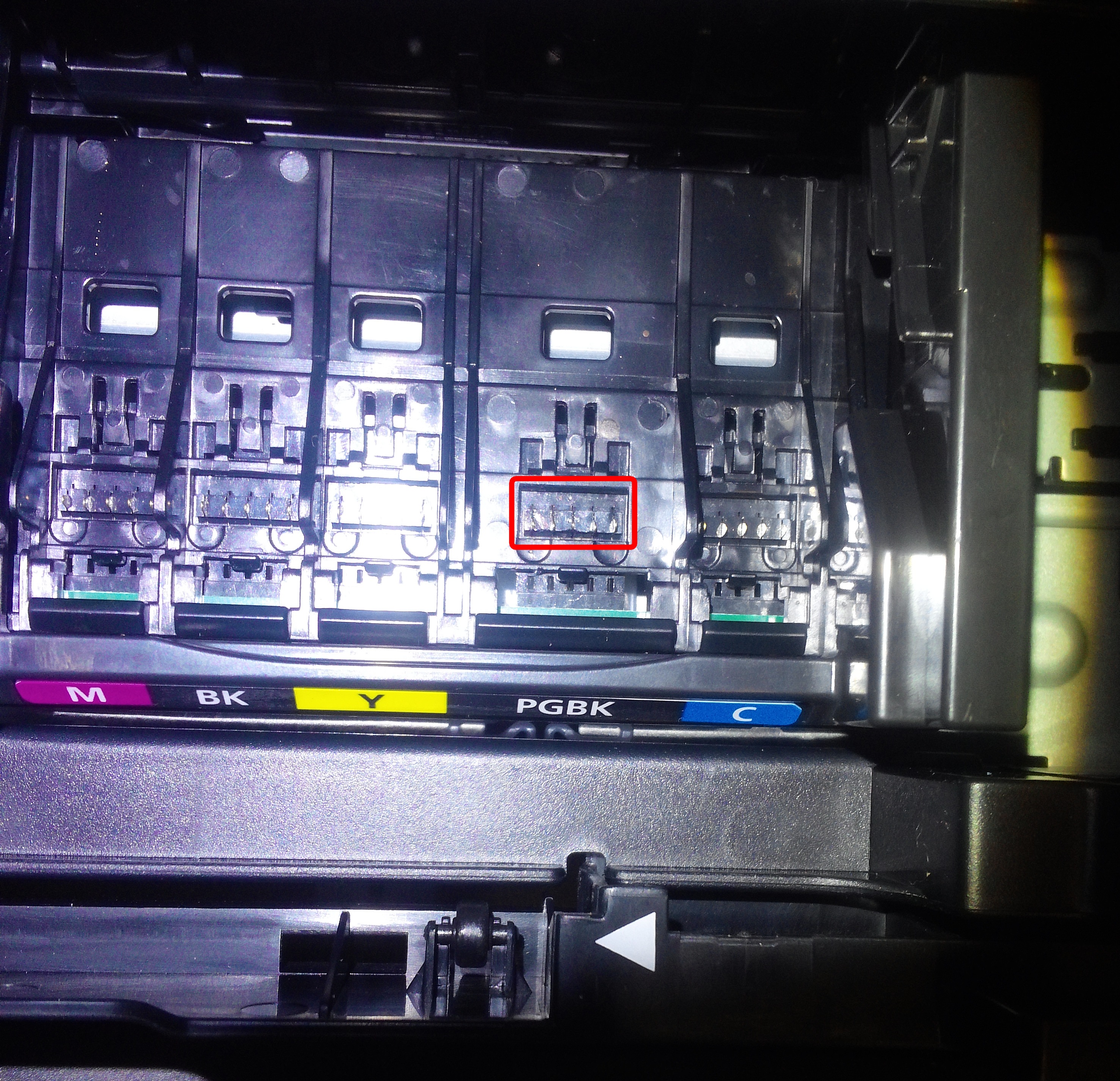

Принтер IP7240, не видит черный картридж PGBK, есть 3! картриджа, и ни одного не видит. Причина - погнуты контакты под черным картриджем.
Вопрос, а как собственно можно заменить эти контакты (на черный картридж)? Может кто разбирал, а то я покрутил посмотрел... и что то ничего не приходит на ум.

Прокапайте контакты ММ, похоже на засохшие чернила.
Сделайте фото снизу каретки.
| Сообщение #5 Отправлено 21 ноября 2018 - 19:01
_kentavr_
То что Вы называете планкой, это часть печатной головки. По фото плохо видно, но предположу, что центральный контакт запал, и уже не выступает над плоскостью, как остальные 4 контакта PGBK. Может, его можно просто вытащить пинцетом (предварительно, конечно, вынув головку из принтера). Если он потерял пружинные свойства,но контакт с головкой не потерял, то нужно что-то придумывать, чтобы востановить"пружинность". Может, стоит поискать знакомого, кто может это сделать?
| Сообщение #6 Отправлено 22 ноября 2018 - 17:11
Да один контакт запал, и еще 2 шт. подозрительные, фоткал с мобильника и тяжело что то передать на фото. По поводу части ПГ.
Собственно ПГ я вытаскиваю, и вот эти контакты... они остаются в каретке. Может быть они вытаскиваются (по аналогии как у EPSON)?
| Сообщение #7 Отправлено 22 ноября 2018 - 18:50

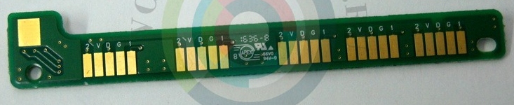

Контакы вытаскивать пинцетом не нужно, хорошо промойте. Контакты должны ходить свободно и должны быть на разной высоте, по крайней мере один из них, так было задумано.
Для хорошего результата, нужно снять колодку с контактами и планку и промыть отдельно.
| Сообщение #8 Отправлено 22 ноября 2018 - 20:08
_kentavr_
Делайте больше фото своих действий. Еще не видел подобного. Если камера телефона плохо делает фото, может, попробовать видео?
Контакты не надо выдергивать со своих мест, а только попробовать "расходить".

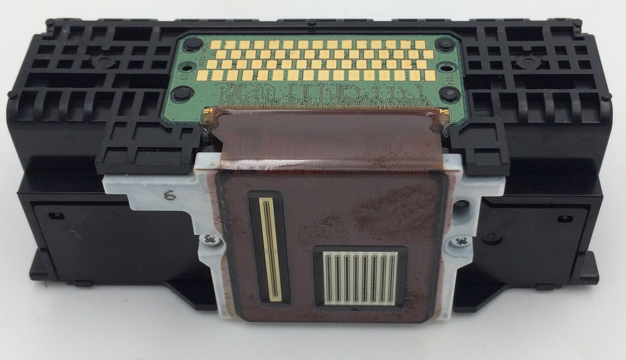

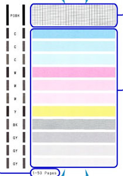

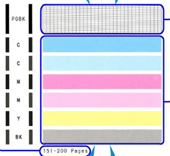

ip7200, c печатающей головкой QY6-0082, если не ошибся, у которой шесть цветных полосок, в шаблоне проверки сопел печатает 8 цветных линий, C - 5пл., C - 2пл., C - 1пл., M - 5пл., M - 2пл., M - 1пл., Y - 5пл., BK - 5пл.
mg5600 c печатающей головкой QY6-0082, если не ошибся, у которой шесть цветных полосок, в шаблоне проверки сопел печатает 6 цветных линий, C - 5пл., C - 2пл., M - 5пл., M - 2пл., Y - 5пл., BK - 5пл.

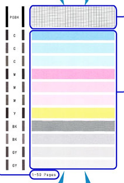

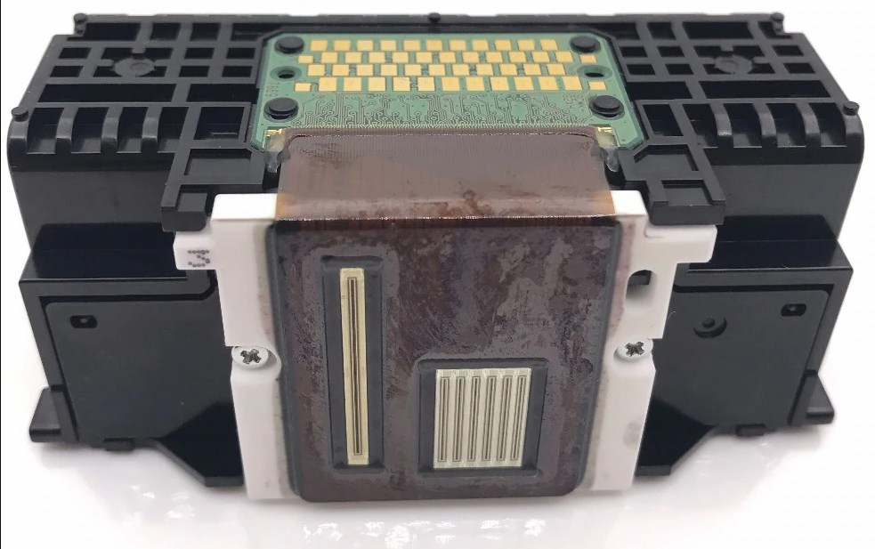

mg6300 c печатающей головкой QY6-0083, у которой восемь цветных полосок, в шаблоне проверки сопел печатает 11 цветных линий, C - 5пл., C - 2пл., C - 1пл., M - 5пл., M - 2пл., M - 1пл., Y - 5пл., BK - 5пл., GY - 5пл., GY - 2пл., GY - 1пл.

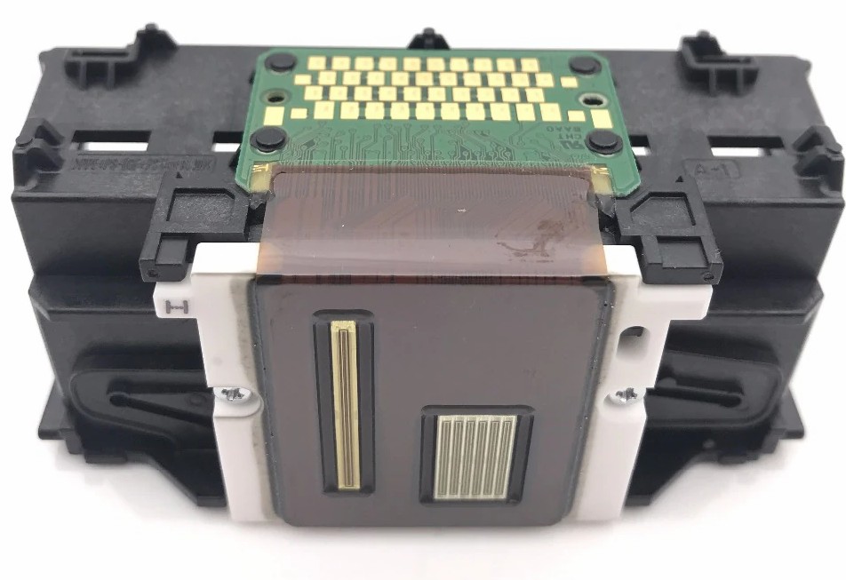

ts5000, ts6000, ts6100, c печатающей головкой QY6-0089, у которой шесть цветных полосок, в шаблоне проверки сопел печатют 6 цветных линий, C - 5пл., C - 2пл., M - 5пл., M - 2пл., Y - 5пл., BK - 5пл.

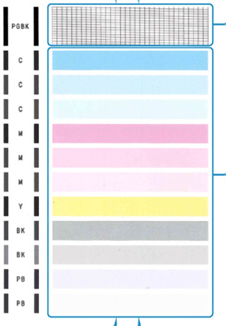

А вот в ts8000, ts9000 интересно, печатающая головка QY6-0090, у которой восемь цветных полосок, в шаблоне проверки сопел печатают 11 цветных линий, C - 5пл., C - 2пл., C - 1пл., M - 5пл., M - 2пл., M - 1пл., Y - 5пл., BK - 5пл., BK - ? пл., GY - ?пл., GY - 1пл., в ts8100, ts8200, ts9100 вместо GY, будет PB.
Не знаю насколько правильные картинки печатающих головок, возможно мне попались не правильные картинки. Да и размеры капель сопоставил как я думаю.
Конечно понятно, что на каких-то полосках два размера сопел, но на каких не знаю. И почему-то у QY6-0089 шесть полосок, как у QY6-0082, хотя у 89 наверняка точно нет сопел размером 1 пл.
картинки
картинки
картинки
картинки
картинки
Спс, пробовал расходить, но вот только стало хуже... один контакт запал и не пружинит совсем.Плюс еще 2 шт. ниже уровня.
но контакты на одном уровне
Да совершенно верно , на одном уровне все контакты.
Собственно вот это хотелось бы и сделать, но опыта разборки такой модели у меня к сожалению нет... Вот поэтому и спросил , с какого боку подойти к этой колодке. К тому же, есть еще один "донор".

Оставте в покое разборку каретки, вам нужно найти способ снять контактную плату и колодки. У Canon такие вещи держаться на защёлках.
