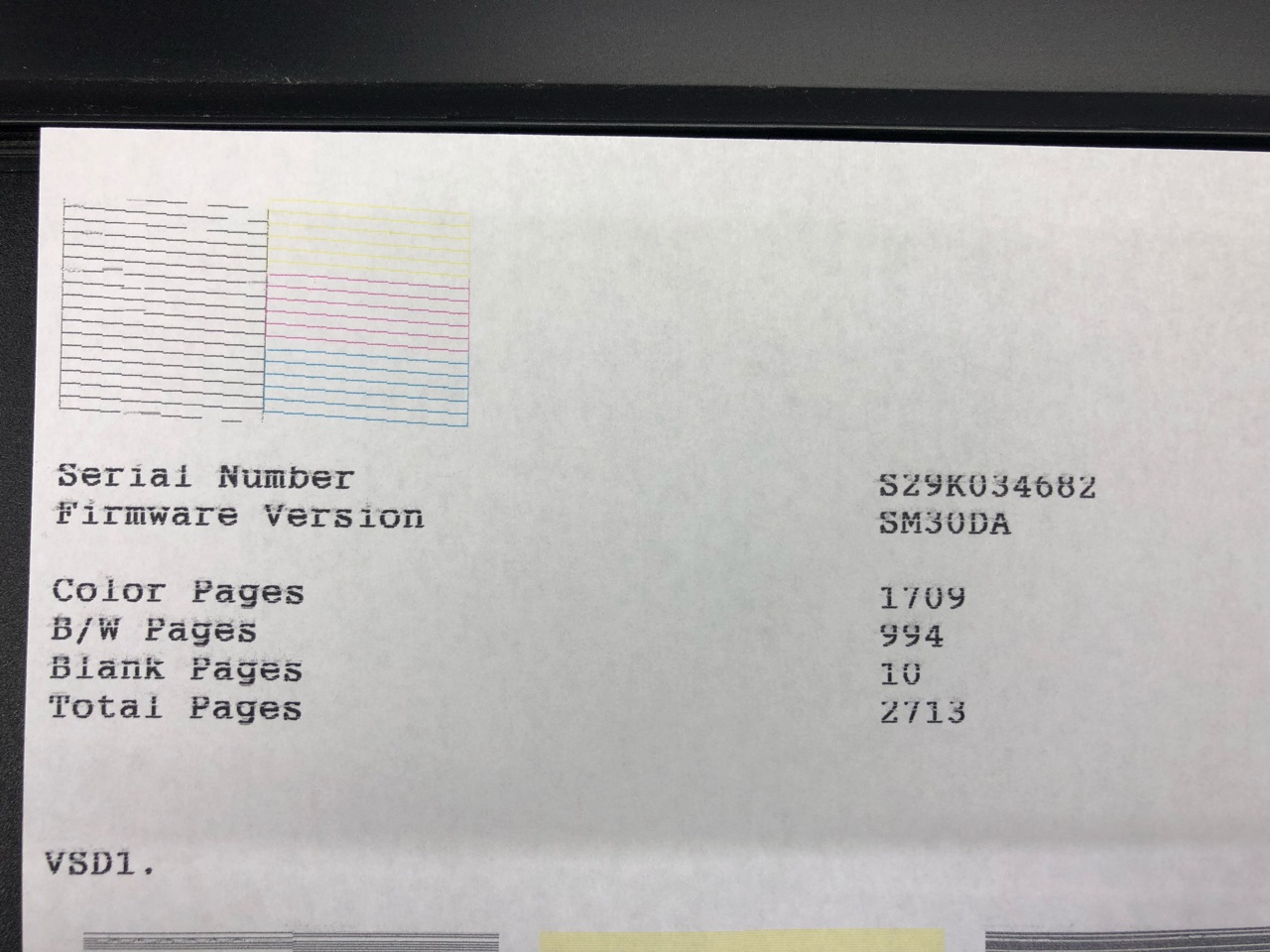

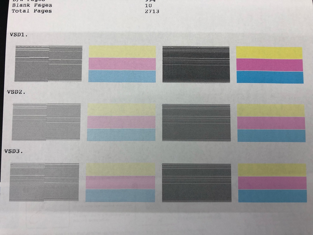

Epson L210 проблемы с черным

Если воздуха в демпферах нет - дело плохо. Мне уже несколько этих аппаратов с таким дефектом попадали, где кроме как заменой ПГ его убрать не удавалось.

Пару раз именно такой дефект получалось промыть, долгой и нудной промывкой в течении нескольких дней с помощью сильных жидкостей.
Если снять голову и промывать то будет виден жуткий косоструй, что видно на тесте, буквы размыты.
Причем первую голову я отквасить по началу не смог дюзы практически ен пропускали жидкость а там где пропускали был такой же косоструй, разобрал, в итоге увидел под увеличением абсолютно чистые камеры и полости и залепленые дюзы на самой пластине.
Голова конечно в утиль.
Но попробовав разные жидкости на выдраной пластине, пришел к выводу что некоторые жидкости промывочные понемногу растворяют эту хрень.
И сама проблема именно в залепливании отверстий в пластине.
В итоге две следующие головы промыть удалось.
Отмочка, потом промывка смотрим душ если косоструит продолжаем отмочку.
Долго, нудно, с пониманием того что вариантов других нет.
Сейчас лежит тертья с еще более жутким чем у вас косоструем, неделя отмывки результата пока не дала, надеюсь что смогу ее оживить в итоге.

подскажите, пожалуйста, какую Вы жидкость используете, и как отмачиваете? спасибо
| Сообщение #5 Отправлено 16 ноября 2018 - 23:25
Подсказать что в вашем конкретном случае поможет не смогу.
Промывками пользуюсь очень разными.
Список который дам на этом форуме в загашнике почти весь лежит.
Начинаю с простой воды дистилированой, а дальше по нарастающей. WMM, ocp, интек, инкмайте, оригинальный эпсон.. в каждом конкретном помогает конкретная промывка, если бы видел голову и дюзы под увеличением то смог бы предположить что их скорее всего поможет прочистить.
Иногда помогают банальыне - мистер мускуль и мастер блеск, пользую их редко только ан определенных головах.
Если они не помогают начинаю эксперименты с арессивными средами - типа хлорки, доместоса и ваниша.
Тут уже 20% что поможет - 80 что кирдык голове.
Даже как то растительное масло и бензин через дюзы давил - не помогло :))
Пробуйте, методика на этом форуме указана по промывке достаточно подробная мне даже добавить особо нечего.
Я как бы свои наблюдения рассказал - что именно в этих головах залипают дюзы на пластине, а ваша задача их аккуратно размочить и промыть. Следуя методике.
