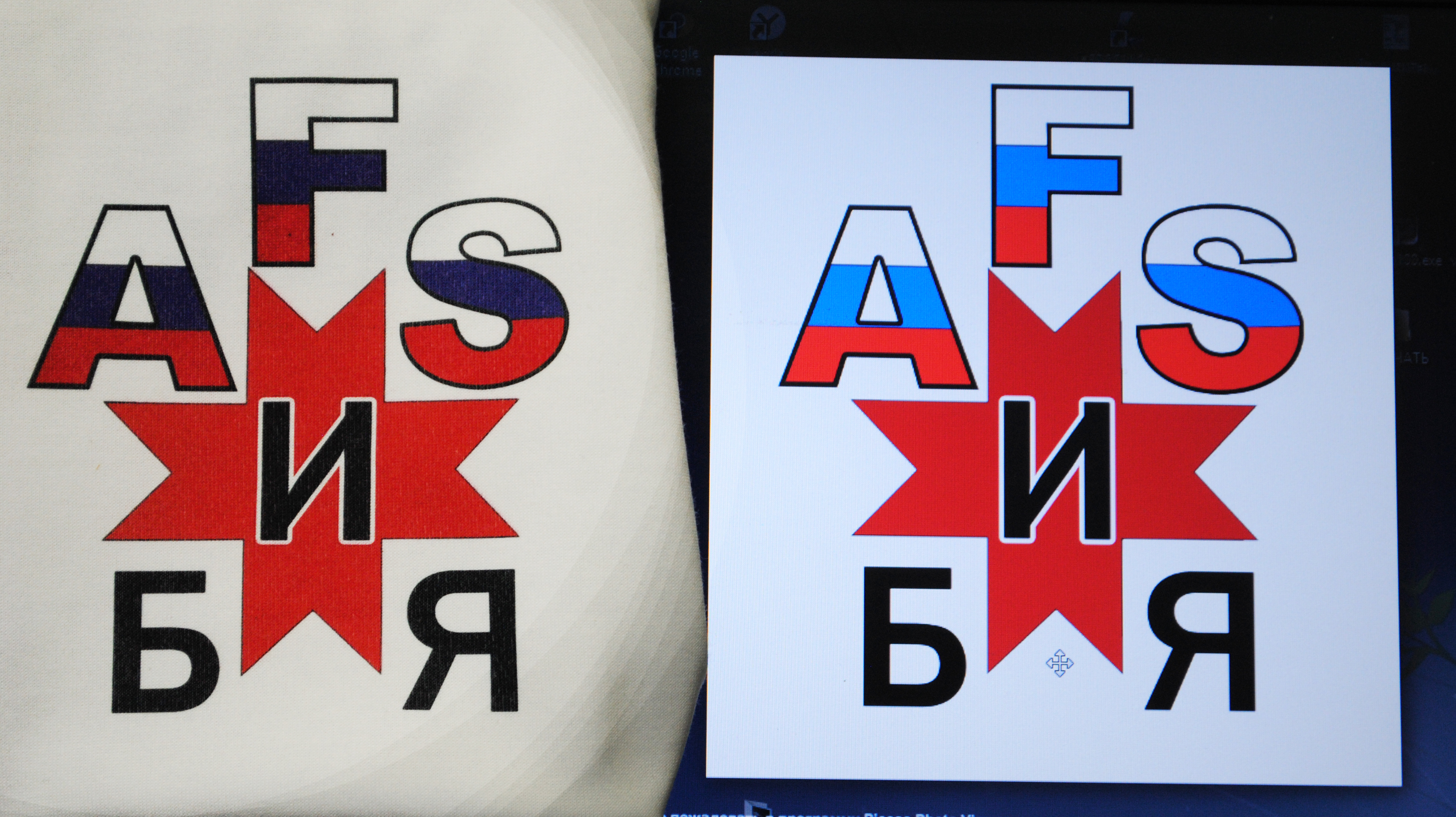

Печатаю на сублимации уже давно (несколько лет). Раньше с цветом все было более менее нормально. В последнее время изображение получается красноватым. То есть, к примеру вместо синего цвета получается фиолетовый. Принтер Epson Stylus TX210. Чернила использую InkTec. Помогите, что мне можно сделать? Срочно надо делать заказ.

tabik5, сами что-то предпринимали для устранения этой проблемы? Дюзы все на месте? Никакого смешивание цветов на тесте дюз нет?

tabik5, драйвера переустанавливали с очисткой папки Windows/System32/spool?

Скачал новейший драйвер с сайта Epson. Переустановка драйвера не помогла. Все так же. Наверно все таки краска такая попала....
