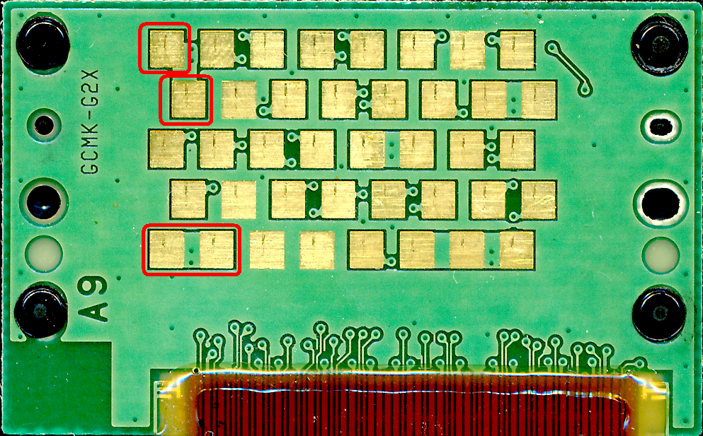

|    Сообщение #8 Отправлено 15 ноября 2018 - 14:34   Barranno
Я сначала хотел написать что-то вроде:
если найдёте, или подскажут, какие контакты на печатающей головке можно заклеить, чтобы отключить пигмент, по аналогии с тем, что написано в этой теме reseters.ru/...topic=38368, сможете домучить эту печатающую головку.
потом нашёл это startcopy.net/notes/canon_printhead.shtml:
При обрыве 17-го контакта, как и следовало ожидать, принтер выдал «белый лист»; вместе с 25+26-ым пропала печать цветными чернилами; а вот при обрыве 32+40 принтер выдал индикацию: «ПГ не установлена»?! А я думал, что пропадет черный. Как предположение – по этим контактам запитаны еще и элементы определения наличия ПГ в принтере.
Видимо, отключить пигмент не получиться.
|    Сообщение #9 Отправлено 15 ноября 2018 - 19:13   kap1982
Пробуйте, чёрный картридж можете не вставлять, заклеить скотчем указаные контакты.
  • Прикрепленное изображение: Копия QY6-0054,47,44+.png
