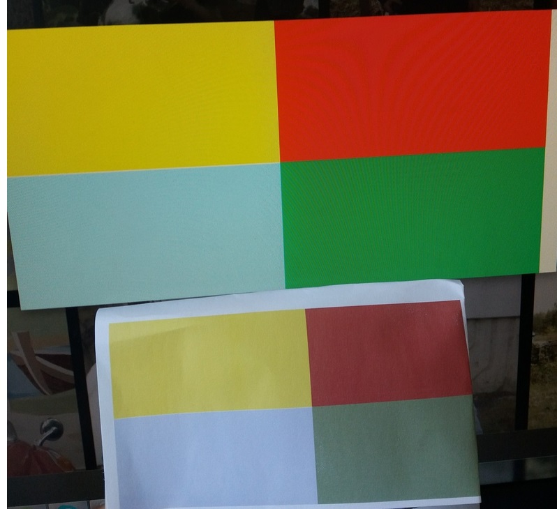

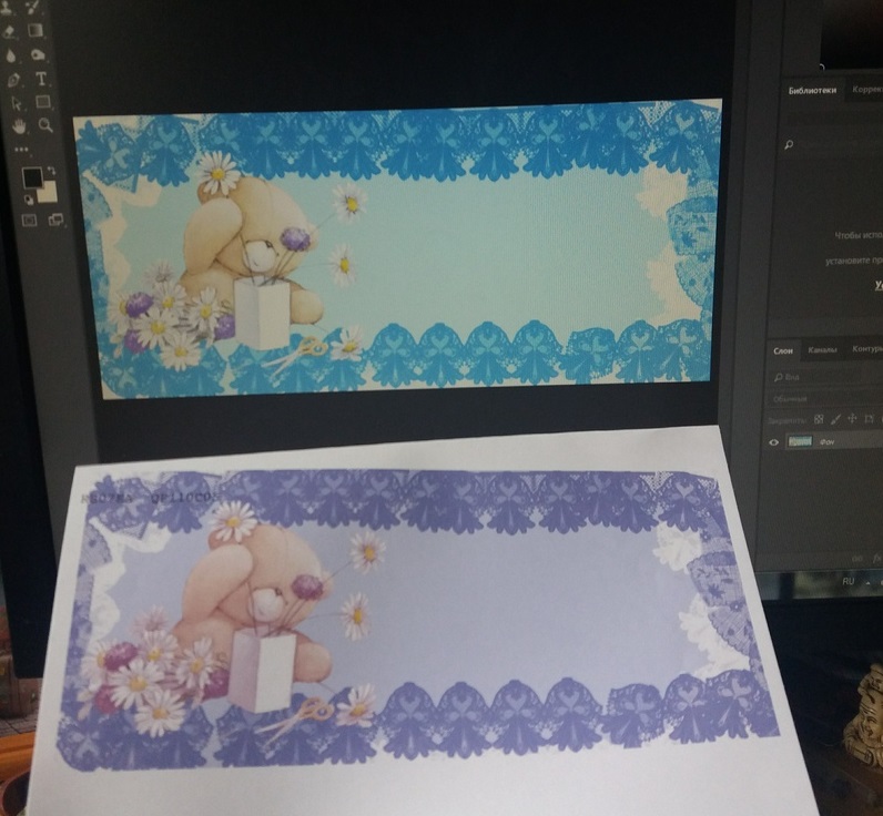

Добрый вечер. Очень нужна помощь. Уже не знаю куда обратиться. Был принтер Epson L 110, в работе был 2 года, печатала краской INKWAY. Потом заметила что голубой цвет печатает синим, отдала принтер на диагностику, сказали не видят проблем. Нашла другого мастера, прочистили снпч, поменяла краску на InkTec, проблема не исчезла. Купила принтер новый Epson L 312 залила краску InkTec, проблема та же. Пробовала оригинальную краску Epson, печатает хорошо, с сублимационной краской цвета темнее. В чем проблема может быть?

Здравствуйте, как по мне, то всё с Вашим принтером хорошо, как и с чернилами. Сублимационная печать сравнивается с оригиналом изображения не по бумаге, а по готовому изделию. Сублимационный отпечаток на листе практически всегда будет искажен в цвете, но на готовом изделии картинка будет как на экране, ну или хотя бы похожая. Попробуйте перенести отпечаток на изделие для сублимации и сравните результаты. Если картинка с экрана монитора будет сильно отличаться от картинки на изделии, то Вам скорее всего нужно сделать профилирование принтера под ваши чернила, бумагу и параметры переноса.

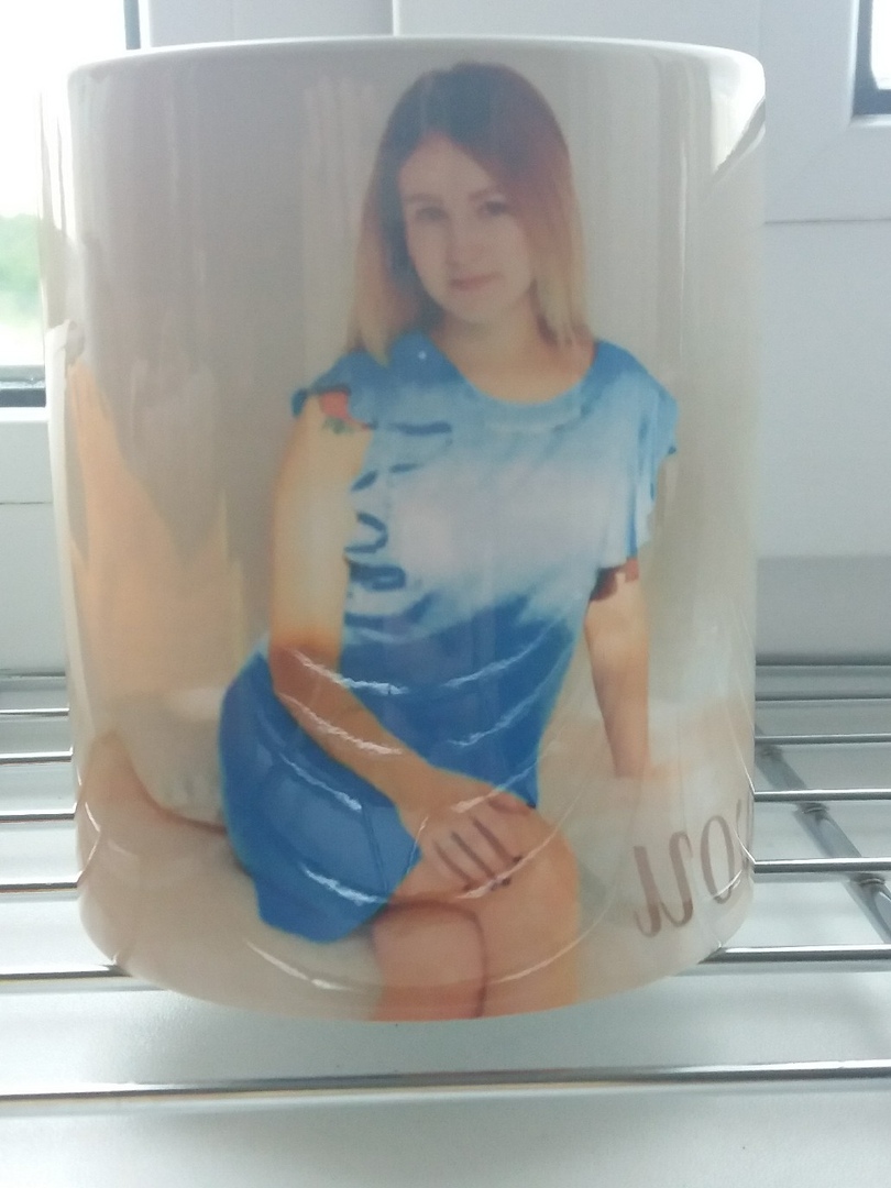

|    Сообщение #5 Отправлено 13 ноября 2018 - 18:46   Julia04
Вот

|    Сообщение #6 Отправлено 13 ноября 2018 - 18:49   Armando
А как именно проводилось профилирование?
|    Сообщение #7 Отправлено 13 ноября 2018 - 18:57   Julia04
Не профессионально) Скаченные профили для этой краски загружали и через фотошоп пробовали печать.

Всё очень просто ))) Принтер, чернила и день недели не при чём )))
Сублимация, как технология имеет весьма ограниченный цветовой контраст (цветовой охват), в сравнении например с видеосистемой (монитором по простому) или той же фотопечатью на фотобумаге. Соответственно хочь запрофилируйся и хоть золотые чернила набулькай - проблема не уйдёт.
Для понимания что и как получишь при печати, нужно не исходник смотреть, а включать режим экранной цветопробы в ФШ с профилем принтера. Само собой монитор отстроить с прибором нужно.
Немного поправит результат использование принтера Про линейки с дополнительными цветами при печати из под РИПа и соответствующей настройкой системы. Но это уже другие затраты ... и "высший пилотаж" т.с.
И да... мелкие 4-х цветные принтеры - просто отстой для подобной продукции, в частности мелкофото на кружках - тут модель с лайтами нужна (Т50 типа).
