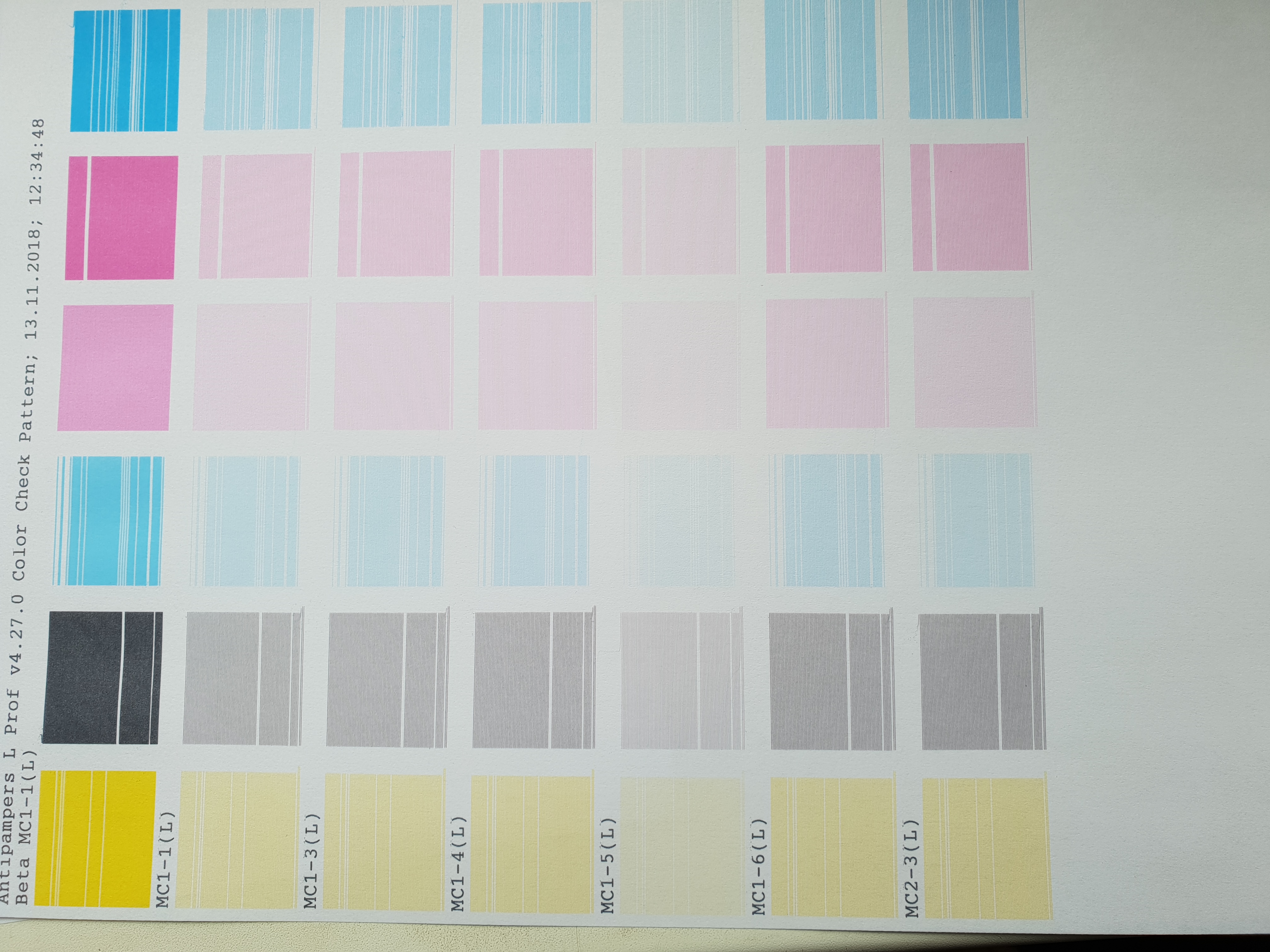

Ещё наверное можно тест режимов печати сделать, но PrintHelp не поддерживает его у L1800. Вроде у антипамперс раньше был демо-режим с возможностью печати теста режимов, может сейчас уже по другому, скачайте antipampers.pro/zagruzki, установите, посмотрите, если демо-режим будет, можно будет бесплатно сделать тест режимов печати (тест различных режимов печати).

щас утром снова попробовал, были проблемы, сейчас опять прочистил и теперь удовлетворителньо. Краска отсутствует лишь в пару местах.
попробовал. Фото прикрепил.

Тююю... может оказаться, что просто воздух в демпферах. Делов на 10 минут при прямых руках. В сообщении №6 описано на пальцах как и что.

там должен быть только воздух как в видео или это не имеет значения?
Воздуха там НЕ должно быть от слова совсем. Видео снято чуть коряво, с неудачным ракурсом, при котором толком не видно чего нужно добиться при этой процедуре. Главное, чтобы в демпферах осталось как можно меньше этого воздуха, а при хорошей сноровке можно извлечь его полностью, заместив чернилами.
