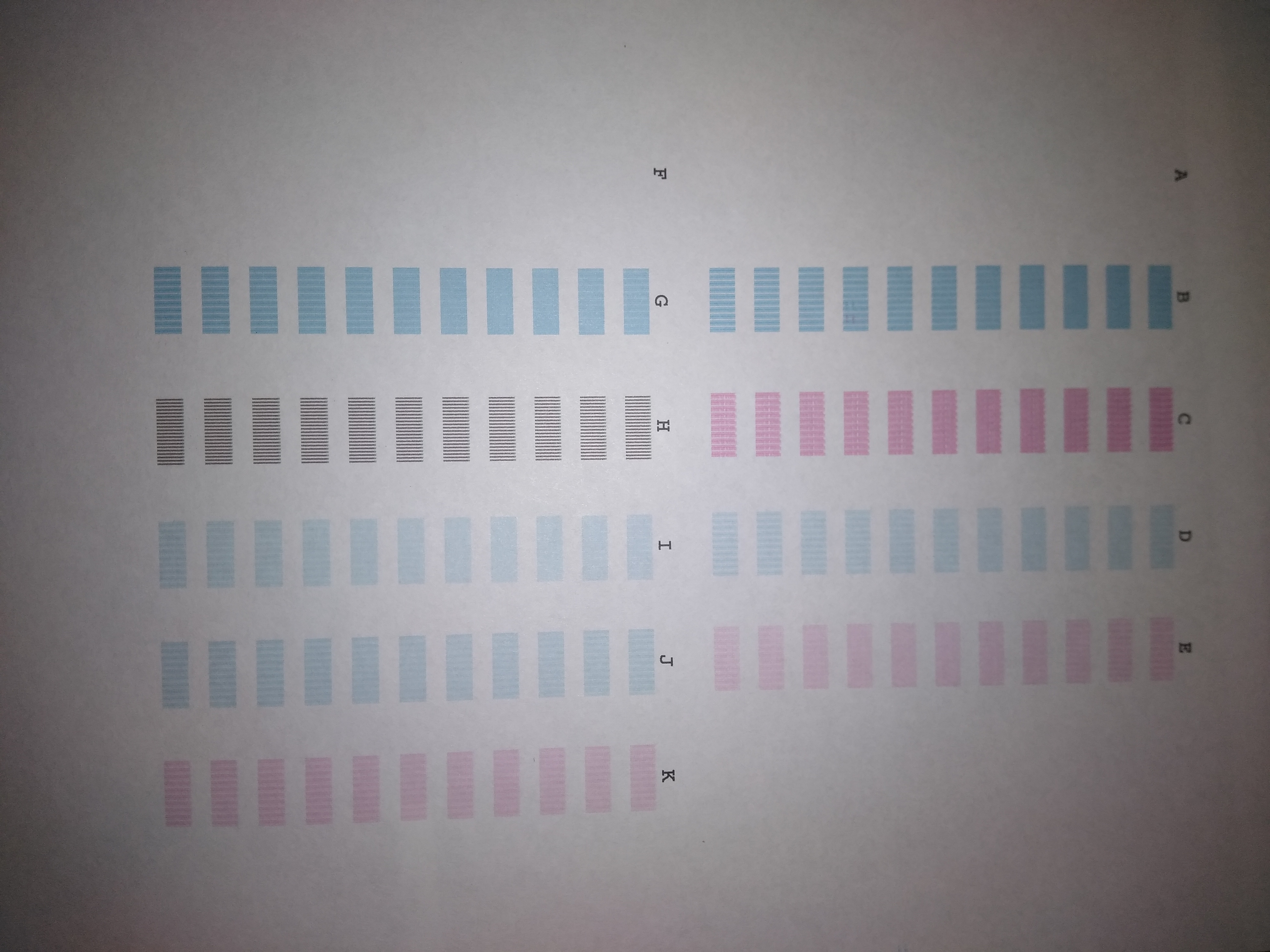

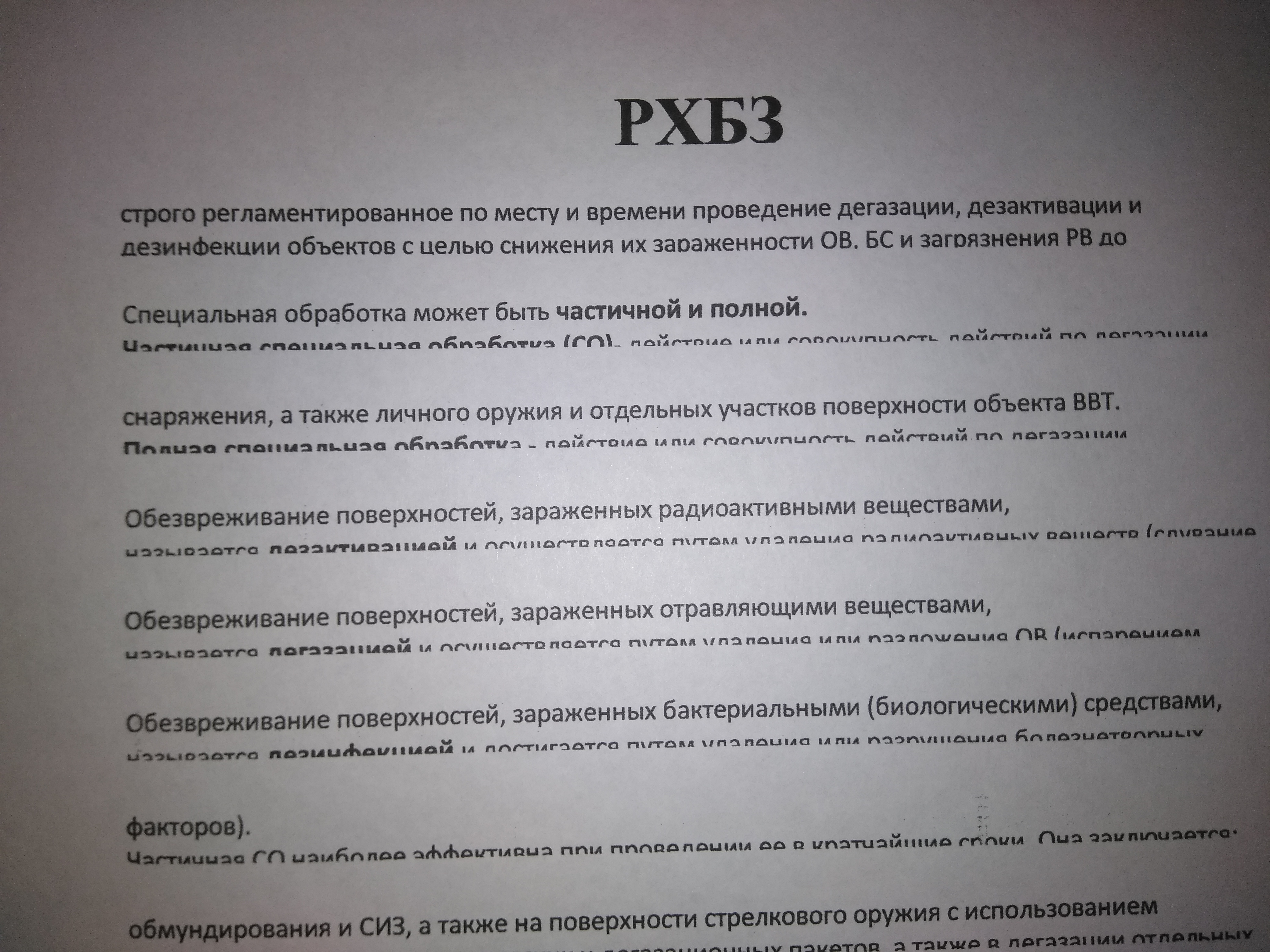

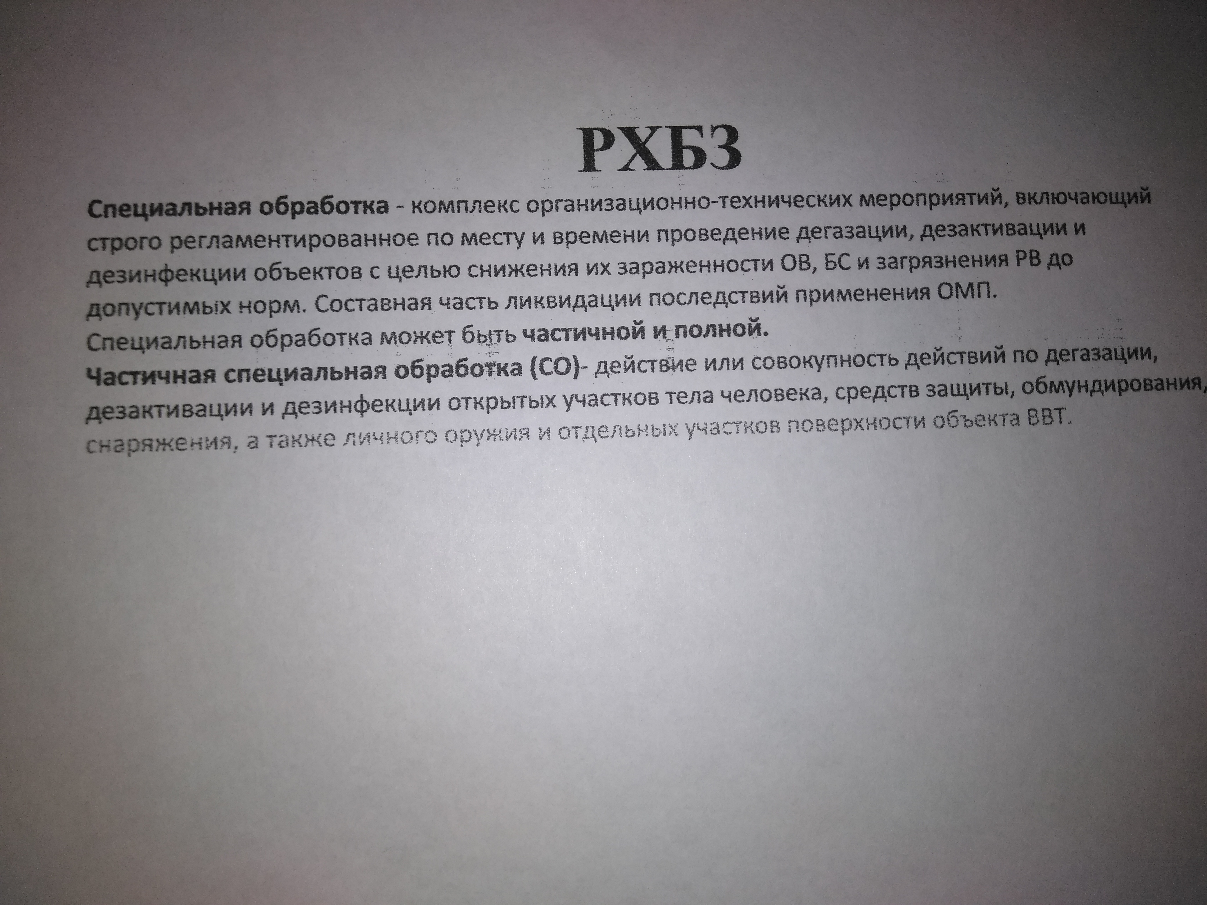

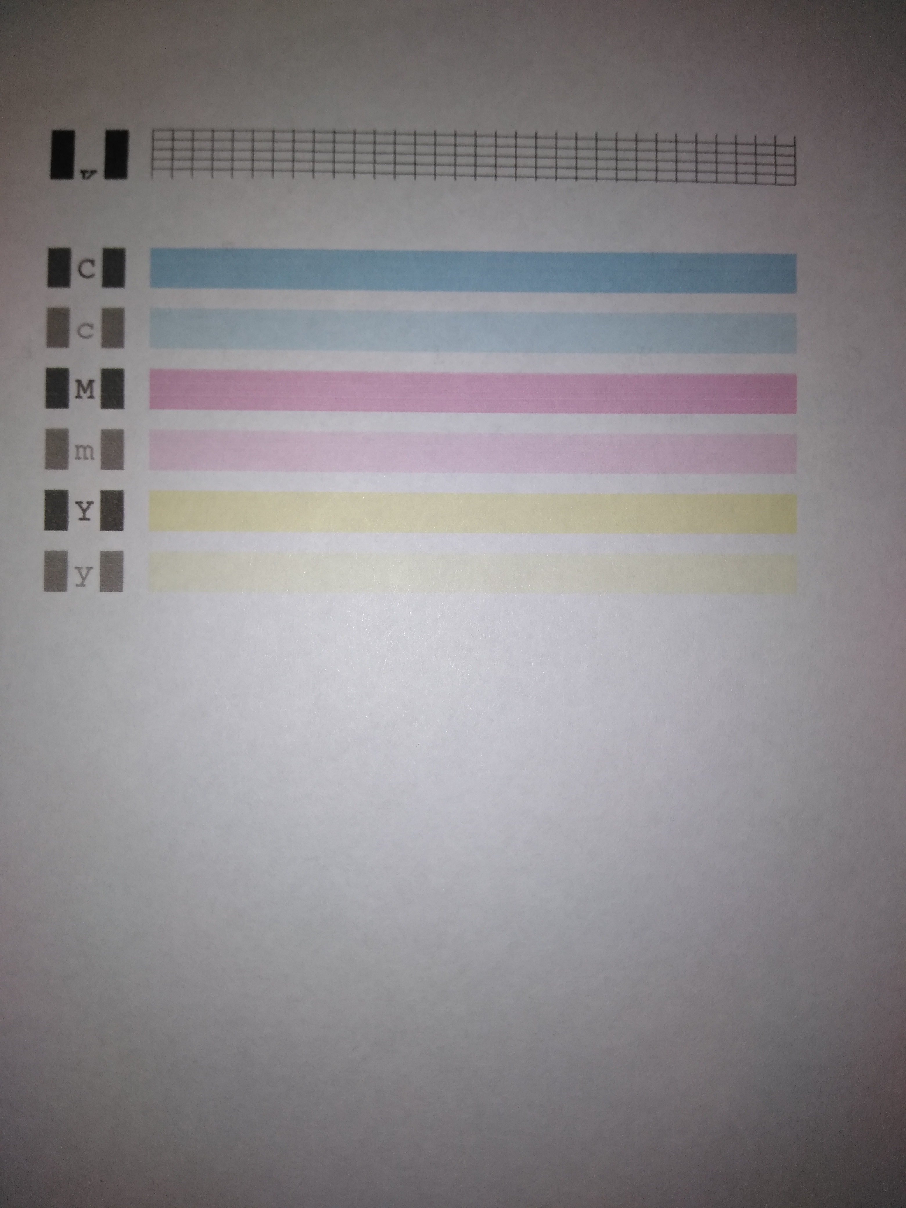

Всем доброго времени, вообщем решил оживить родную печатающую головку от IP2000, так как головка с алиэкспресс спустя три года работы выдает сообщение "НЕ УСТАНОВЛЕНА ПЕЧАТАЮЩАЯ ГОЛОВКА". Отмочил 2 суток в зеленом Мистер Мускуле, вставил полные картриджи, сделал очистку и о чудо, напечатал цветные нормально (красный моросит слегка), а черную сетку наполовину (фото 1). Затем печатаю страницу текста с небольшим количеством цветных строк - печатает только цветной текст. Ставлю оттенки серого - печатает черным но с плохим качеством. Печатаю полностью черную страницу на высоком качестве - печатает текст полностью но плохое качество (Фото 2), печатаю на стандарте - печатает как-будто половиной от дюзы но текст четкий (фото 3). Как я понимаю померла половина черной дюзы, такое возможно? и есть ли шанс прочистить? еще думал что неправильно выравнены дюзы, но черным там не отпечатались позиции A и F (фото 4), какое ваше мнение? Прикрепленное изображение: IMG_20181111_222259.jpgПрикрепленное изображение: IMG_20181111_222315.jpgПрикрепленное изображение: IMG_20181111_222323.jpgПрикрепленное изображение: IMG_20181111_222333.jpg

Просмотр сообщенияDen1010 сказал:
чистить нечего. Как вариант, не печатать документы. Ещё можно поменять печатающую головку, или купить новое устройство.
Ещё можно попробовать при печати текста выбирать, например, матовую фотобумагу, так печатать чёрным пигментом не будет, будет цветными печатать, а ещё так печатает долго.
