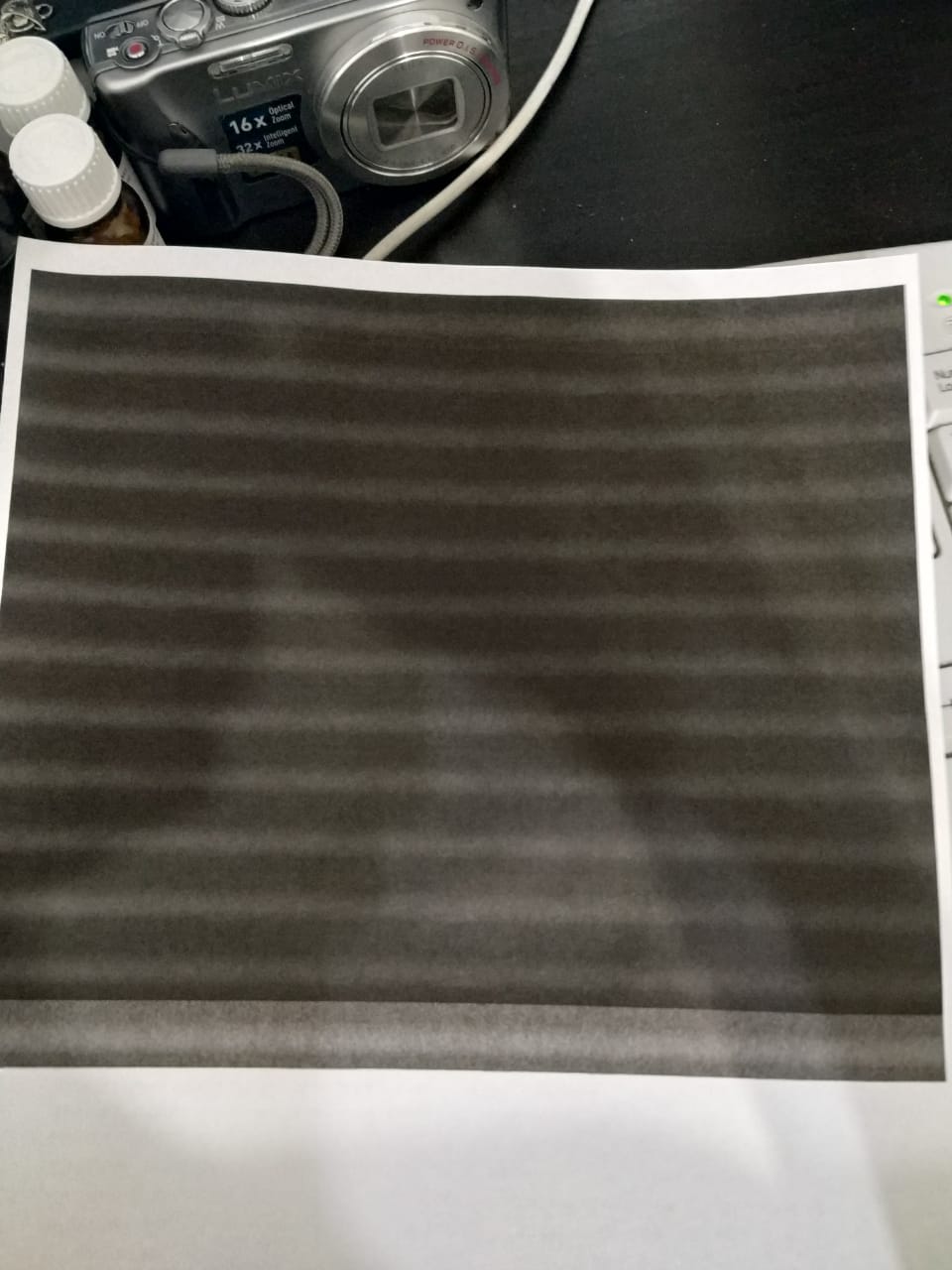

Добрый день, друзья! Внезапно пропал черный цвет, утром еще печатал, потом на последующих страницах заполосил и пропал полностью. Попробовал прочистки не помогло. Воздуха в шлейфе не было, при открытии отсека со шлейфами, только в черном чернила не сместились обратно в емкости. Начал искать причину где зажат шлейф, нашел у заправочной емкости панельку, которая отодвигается, снял её и чернила начали движение обратно в емкость. Убрал воздух изо всех шлейфов, проблема с черным не решилась. Что могло случиться?

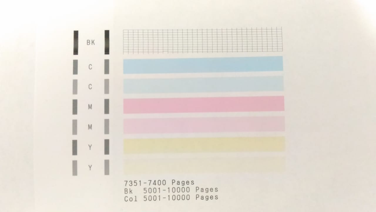

| Сообщение #5 Отправлено 16 марта 2019 - 08:49
denn70, вставь листик в принтер, нажми и удерживай кнопку отмена до мигания желтого светодиода два раза, принтер раскатает тест дюз. Выложи сюда и я те скажу че и как.

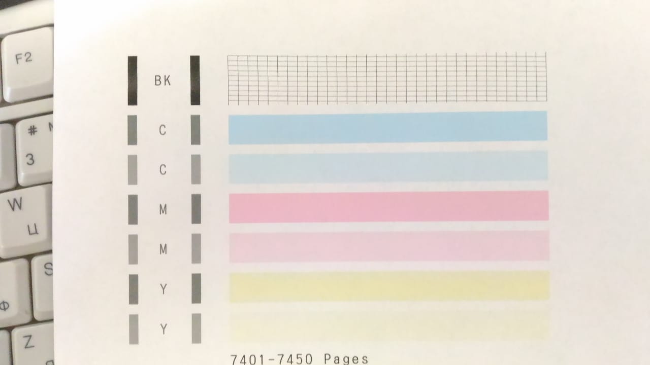

| Сообщение #7 Отправлено 17 марта 2019 - 06:54
denn70, короче подыбай мой видос на ютубе, там все расжевано че да как, заправь все, прокачай. Потом тест дюз выложишь сюда.
