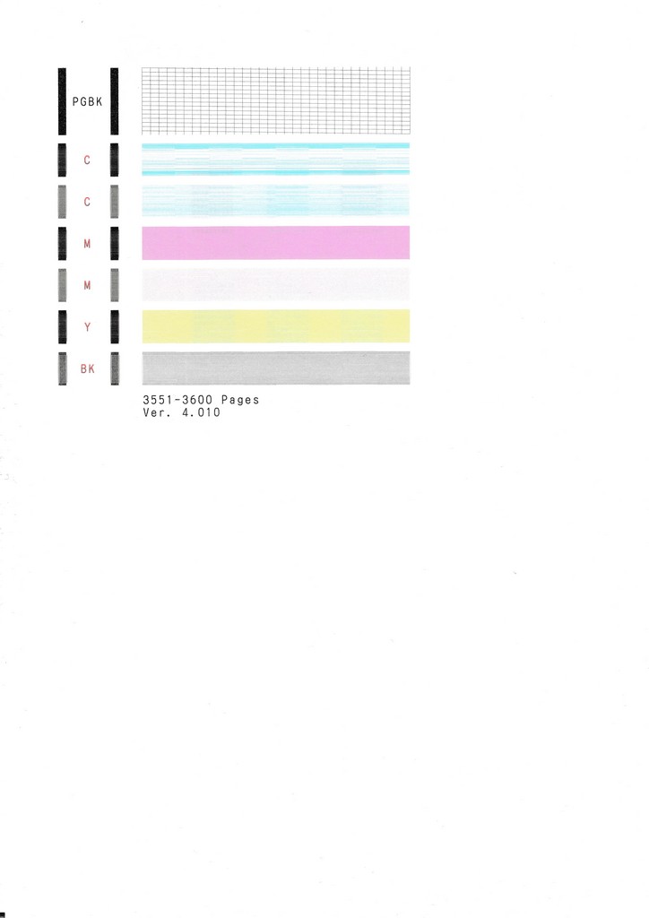

| Сообщение #1 Отправлено 04 ноября 2018 - 14:01
Картриджи оригинал. Заправляю сам, чернилами InkTec. За 2 года это первая неполадка. Голову промывал дистиллятом в первый раз, безрезультатно. Потом купил промывку OCP и KillBill, с тем же результатом. Голова промывается, выходит только промывочная жидкость, однако полосы при печати остаются. Как я понимаю, последний вариант, это - менять голову?

| Сообщение #6 Отправлено 04 ноября 2018 - 21:01
i.shveyk, на картинке видно дефект фото-чёрных сопел, это точно исправляется заменой печатающей головки на новою или заменой устройства на новое, но это влияет на печать фотографий, если не печатаете фотографии, дефект фото-чёрных сопел можно игнорировать.
А полосы на циане, думаю если от промывок результат совсем не меняется, это какая-то проблема с соплами, естественно надо поменять печатающую головку на новую, или устройство на новое.
Ещё, раз уж жидкости для промывок есть, можно пробовать промывать дальше, вдруг промоется, если не хочется тратить жидкости, можно смириться с потерей циана, и оставить жидкости на будущее.

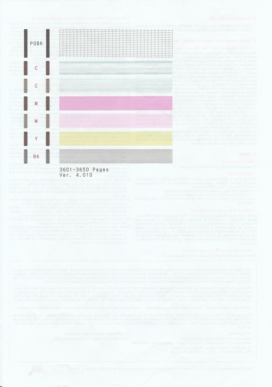

| Сообщение #14 Отправлено 23 ноября 2018 - 09:46
А что произошло вдруг?
Боюсь, что одной заменой чернил не обойдется.
| Сообщение #15 Отправлено 23 ноября 2018 - 10:26
WWM, печатал фото документа в оттенках серого, а там совсем гадкие цвета. Сделал тест-печать, а вместо синего черти что. До этого полосил, но был синий.

| Сообщение #17 Отправлено 23 ноября 2018 - 12:21
Это просто синий забился чёрным из-за прочисток.
Короче, надо купить МФУ такой же модели. Первый будет на запчасти теперь.

| Сообщение #18 Отправлено 23 ноября 2018 - 18:31
i.shveyk
Давайте рассуждать логически. У Вас плохо прочищаются дюзы циана, теперь там вообще пошел черный цвет. Может, это помпа плохо работает? Или это редкое явление - разгерметизация (портятся резинки уплотнения)? От Вас фото капы устройства (что это и где - знаете?)
