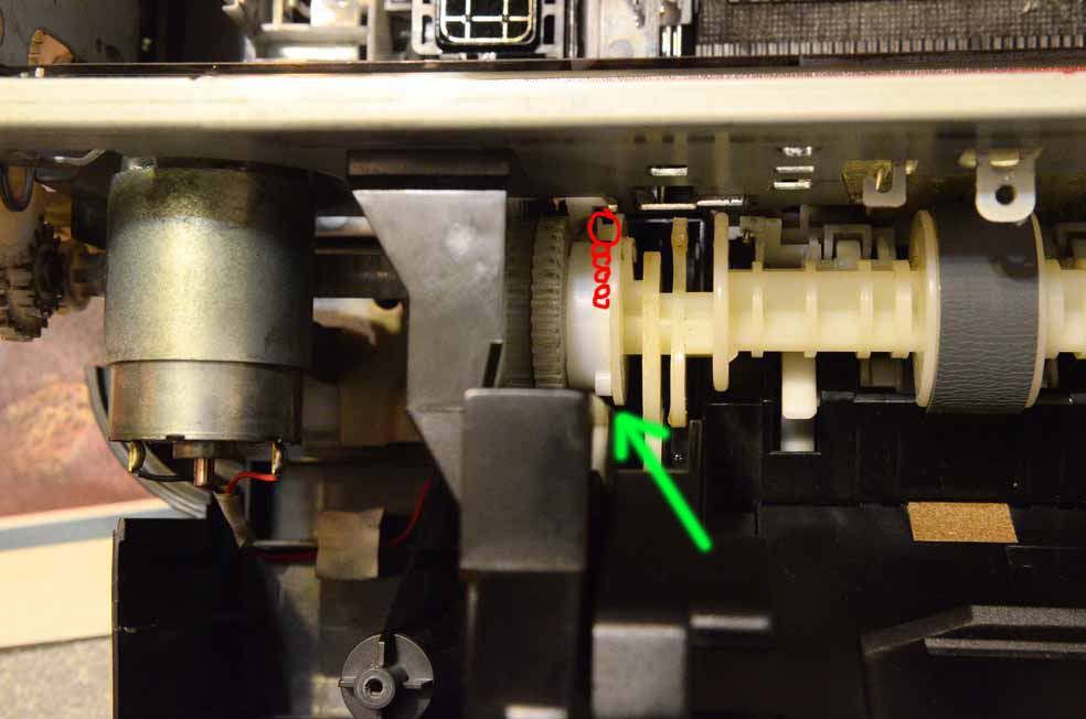

Всем привет. Выручайте. Принтер Epson L805 после того, как захватил сразу несколько штук бумаги, перестал захватывать и крутиться вал захвата бумаги. Мигает кнопка "Бумага", нажимаю на неё, там что-то внутри крутиться, но сам вал не крутится и бумагу не захватывает. Пожалуйста подскажите, как наладить? Что там может быть? Для наглядности снял видео, на видео слышно, что там внутри что-то крутиться, но сам вал не крутится и не захватывает бумагу. Видео по ссылке Вконтакте https://vk.com/video...pl_485577044_-2

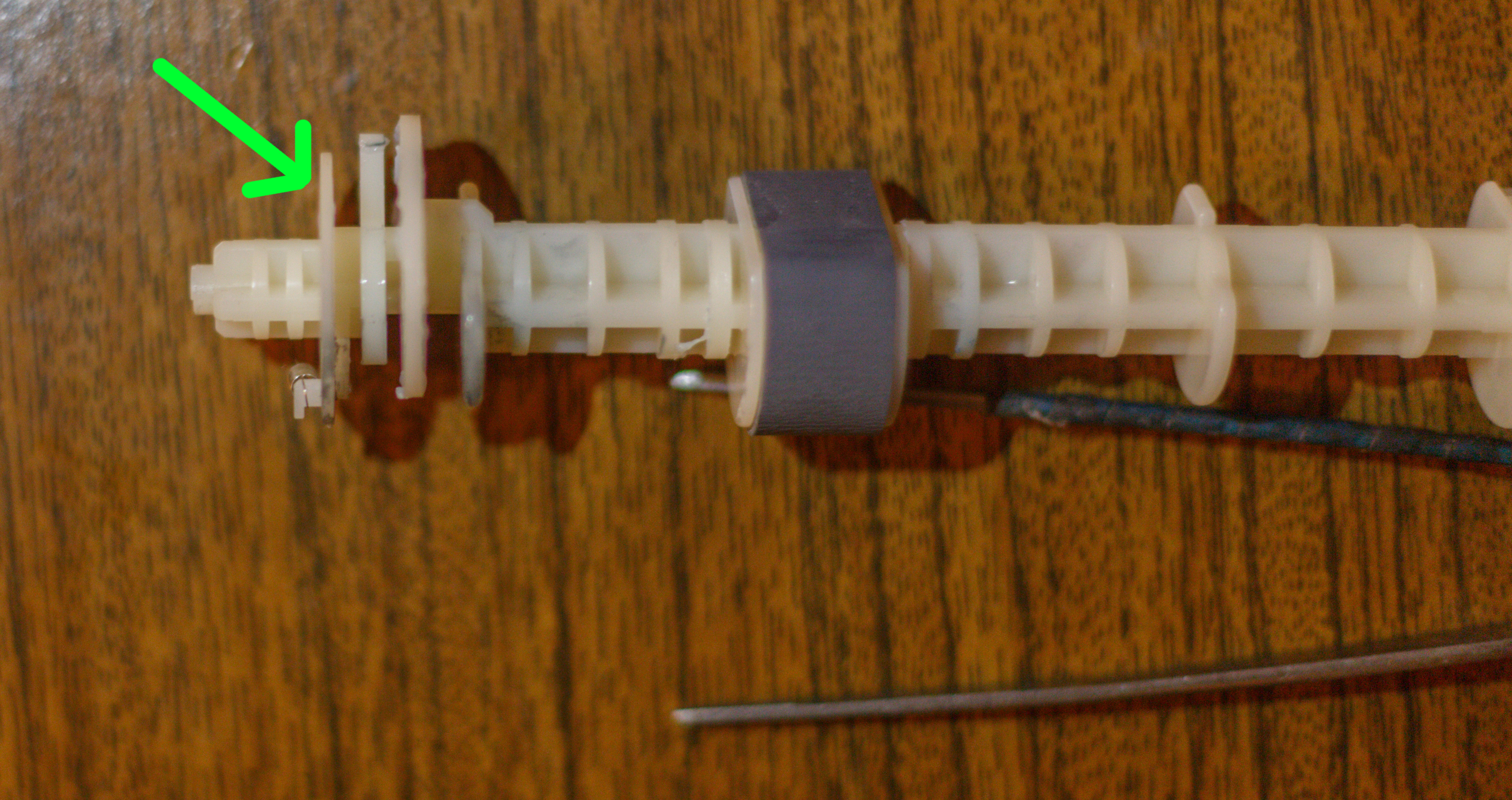

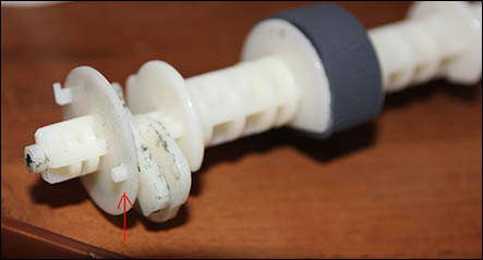

Likman, оставьте в покое этот кинематограф. Снимите (снять - это не снять на камеру!!!! Ручками бац-бац и снять) узел подачи бумаги, разберите его и все сразу станет ясно. Есть там один элемент, на котором, скорее всего, небольшой пластиковый выступ сломался.

Likman, я имел ввиду, что узел нужно снять, разобрать и сразу станет все ясно. Можно, конечно, перепрошить принтер, чтоб он мог работать без узла захвата бумаги, но это не точно.
| Сообщение #9 Отправлено 02 ноября 2018 - 03:58
Да, должен. Найти такую запчасть сейчас вроде не проблема.
