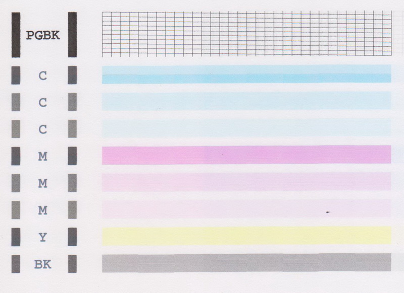

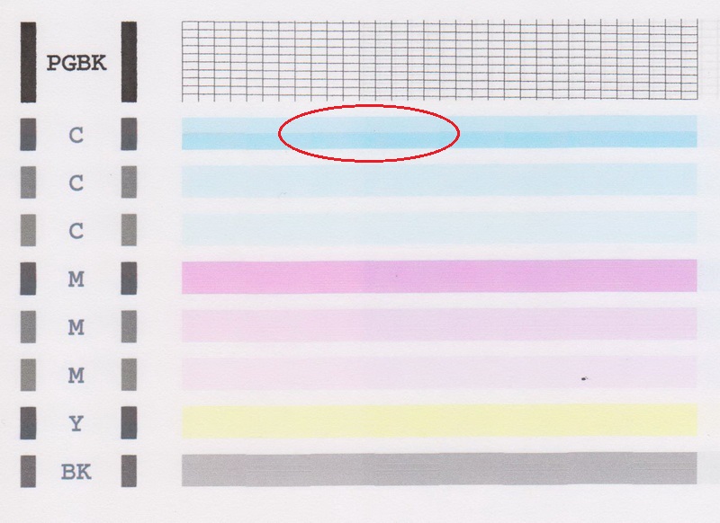

Привет всем. mp-540 на тесте дюз синий цвет делтся на 2 полоски тусклую и нормальную видно на фото.
теми с такой проблемой находил а решений там нет, подскажите что может бить.
Принтер домашний распечатал только полтори пачки бумаги и шт 40 фото 10/15.
mp-540 синий делится на 2 полоси полосит

А остальное время что принтер делал? Он ведь старенький уже.
Судя по тесту дюз, голова отказала по дешифратору в голубом. Такое не лечится. Случается непредсказуемо когда и не совсем понятно почему.

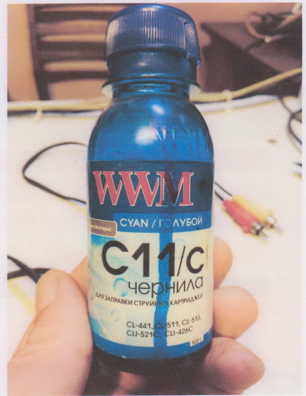

Китайцы продают обычно восстановленные головы (т.е. б/у), которые на деле оказываются недовосстановленными.

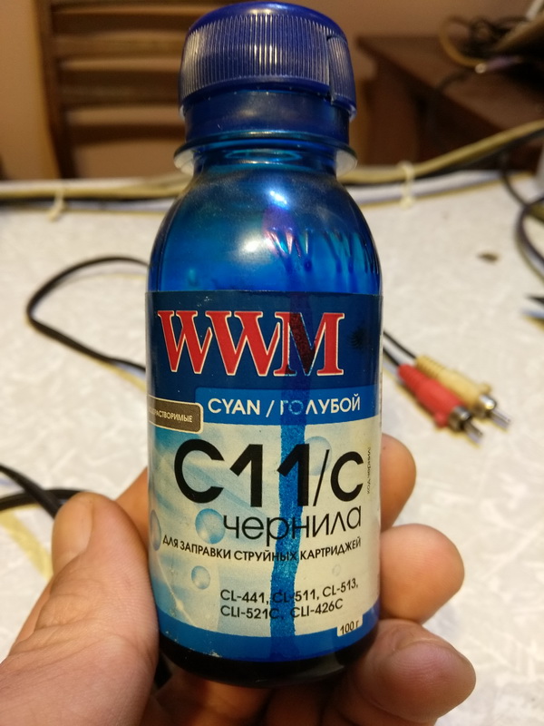

А какой давности чернила у Вас? Еще со старой этикеткой.
| Сообщение #9 Отправлено 29 октября 2018 - 15:42
а ето китай новий но отзиви ужас там уже есколько фирм делают ети головки.буду искать где отзиви получше.
