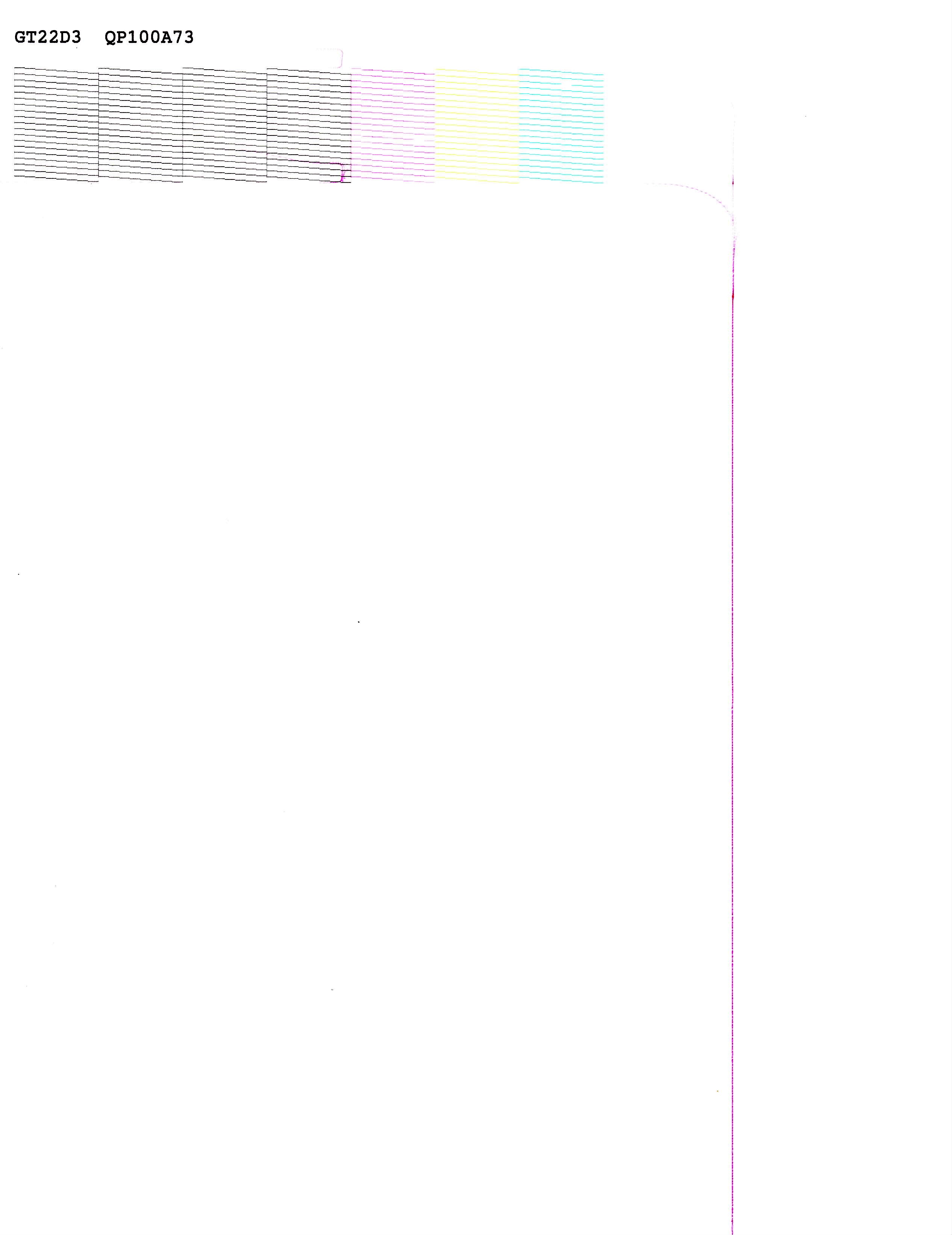

Здравствуйте всем! есть Мфу Epson WP-4540 которое при печати пропечатывает крайними дюзами пурпуного цвета. Причём похоже на кривоструй. Хотелось бы узнать мнение специалистов или просто тех кто сталкивался с таким явлением. победим ли сей недуг? Пробег 5138 листиков + 124 задняя подача + 181 дуплекс, чернила CW-EW400M01(свежак). и ещё по данному аппарату. кто подскажет парт номер обгонной муфты задней крышки?
Не вкинул скан. реабилитируюсь.
ВотПрикрепленное изображение: EPSON001.JPG
|    Сообщение #2 Отправлено 26 октября 2018 - 12:11   indigo99
К голове прилипла грязь. И проблема со шлейфом - замыкает или наоброт обрывает контакт в одном из положений каретки относительно бумаги.
|    Сообщение #3 Отправлено 26 октября 2018 - 12:31   PioneerZol
Что бы вы посоветовали? С чего начать? так как грязь протер((( в траншее прохода ПГ ложил салфетку втрое сложенную и надвинул несколько раз каретку. Шаблон после распечатки ухудшился в разы так как салфетка отобрала часть чернил с дюз. но после прочистки всё вернулось. а "подпечатывание" было и осталось на всех шаблонах.
|    Сообщение #4 Отправлено 26 октября 2018 - 12:52   indigo99
Просмотр сообщенияPioneerZol сказал:
С чего начать?
Разбирать, мыть и чистить все по кругу, в т.ч. и раздербанить шлейф и весь промыть
|    Сообщение #5 Отправлено 27 октября 2018 - 12:24   Aleksandrtehnic
Хана голове и демпферу,он уже подливает.Разгерметизация из-за прочисток.ПУ-шки оч. хр....
Замена печатающей головы,(обрыв)и демпфер головы пробит.Не лечится.Менять на новое ПУ.ПГ дорогая.
https://www.gedat-sp...WP-4545&search=
Здесь искал?
|    Сообщение #6 Отправлено 27 октября 2018 - 17:39   Anbel
Как по мне сопли висят. Голову рано менять.
|    Сообщение #7 Отправлено 27 октября 2018 - 19:37   Aleksandrtehnic
У меня такая проблема лечилась заменой головы.
|    Сообщение #8 Отправлено 29 октября 2018 - 11:28   PioneerZol
похоже на то что что то пробито. стоял все выходные то первые пару листиков вышли норм. а потом опять пошло поехало. разобрал всё отревизировал. ничего не нашёл ни краски на шлейфах ничего похожего на следы дефективности. всё как новое.(первое вскрытие). на счёт кталога по запчастям там только весь блок. отдельных шестерёнок и муфт нет. жалко аппарат. не особо надёжный... тему наверное можно закрывать, в связи с неизличимой болезнью и не оправданостью ремонта.
|    Сообщение #9 Отправлено 02 ноября 2018 - 22:38   Aleksandrtehnic
Что и требовалось доказать!!! :shok:
