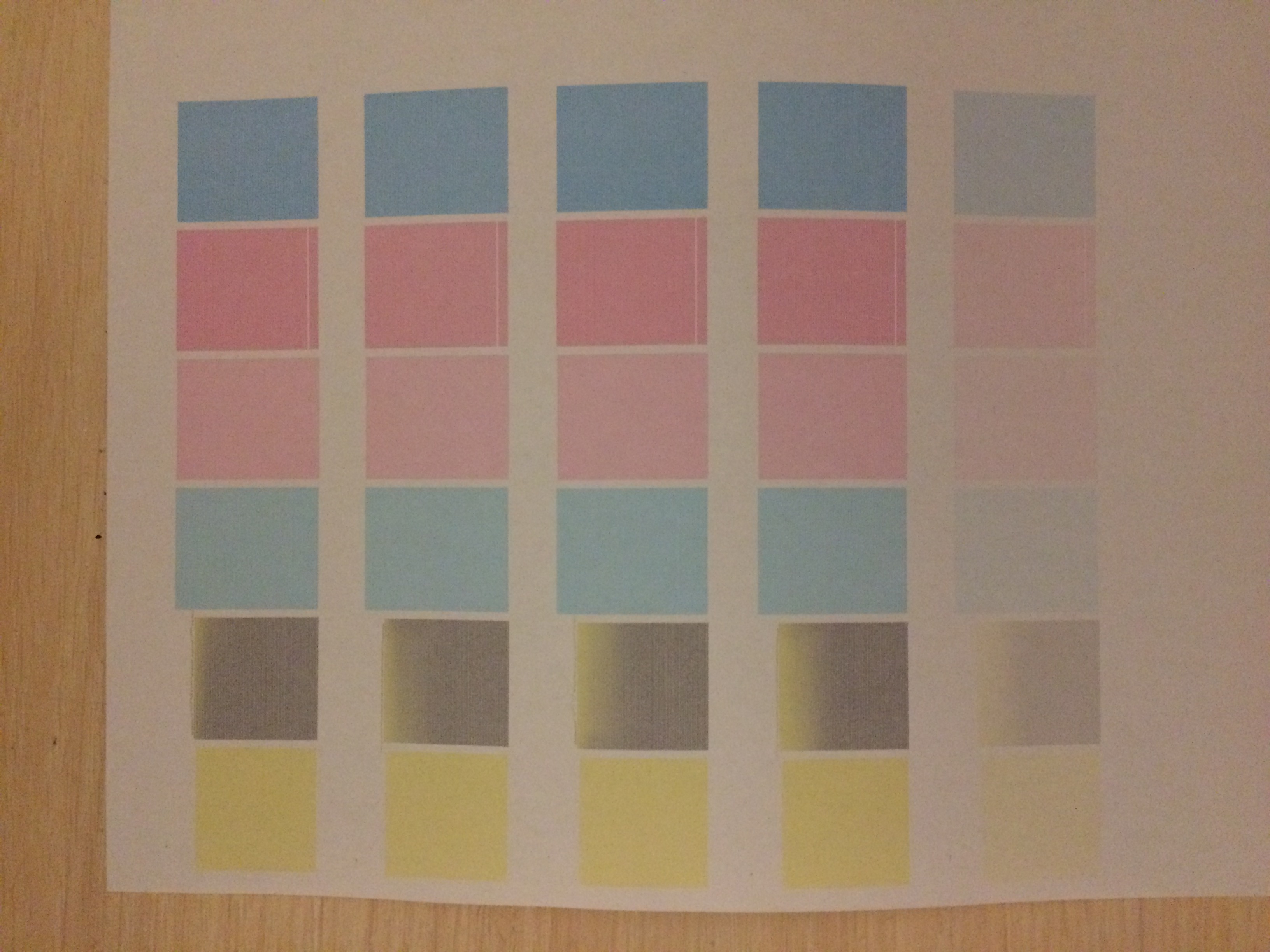

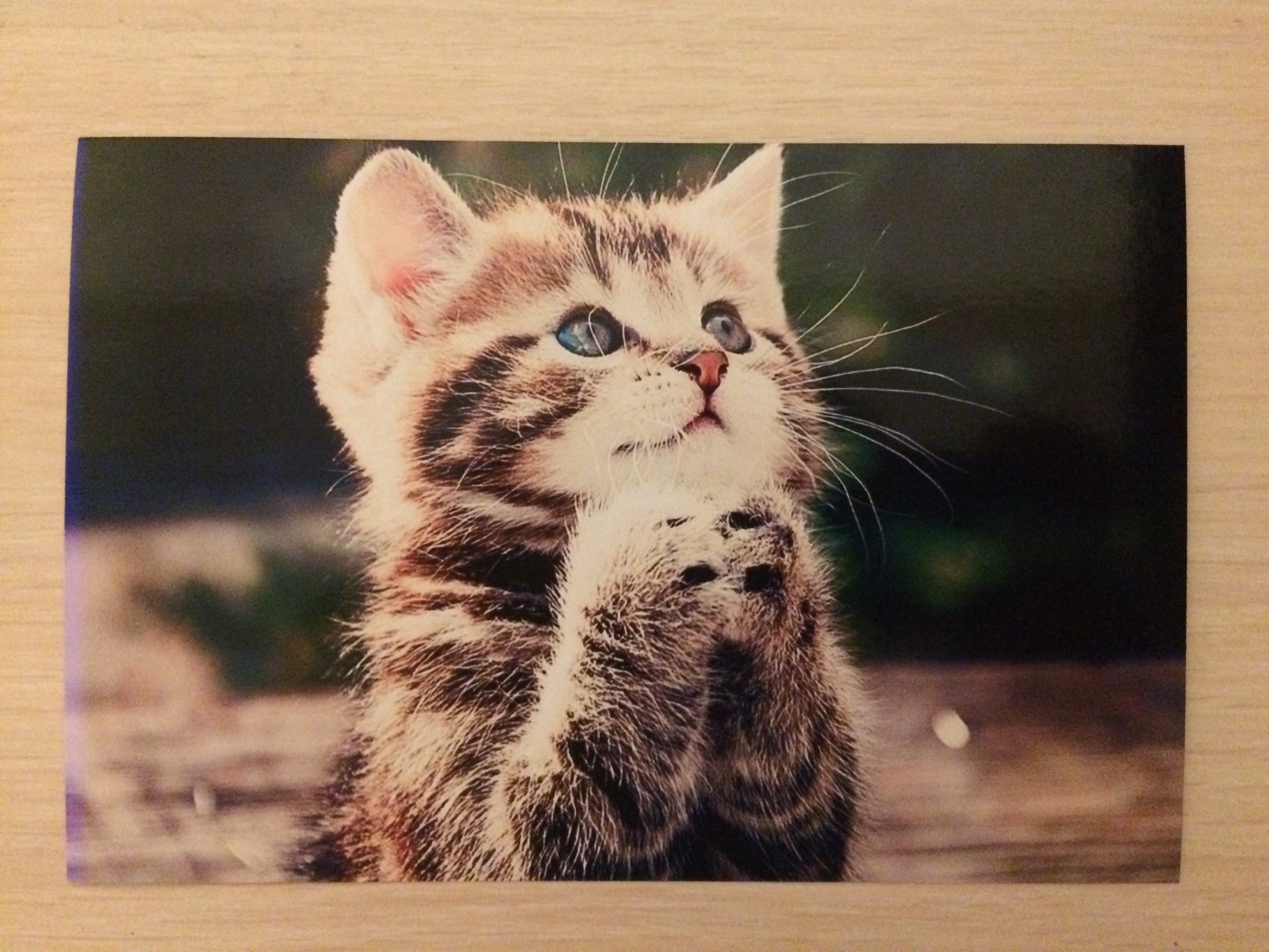

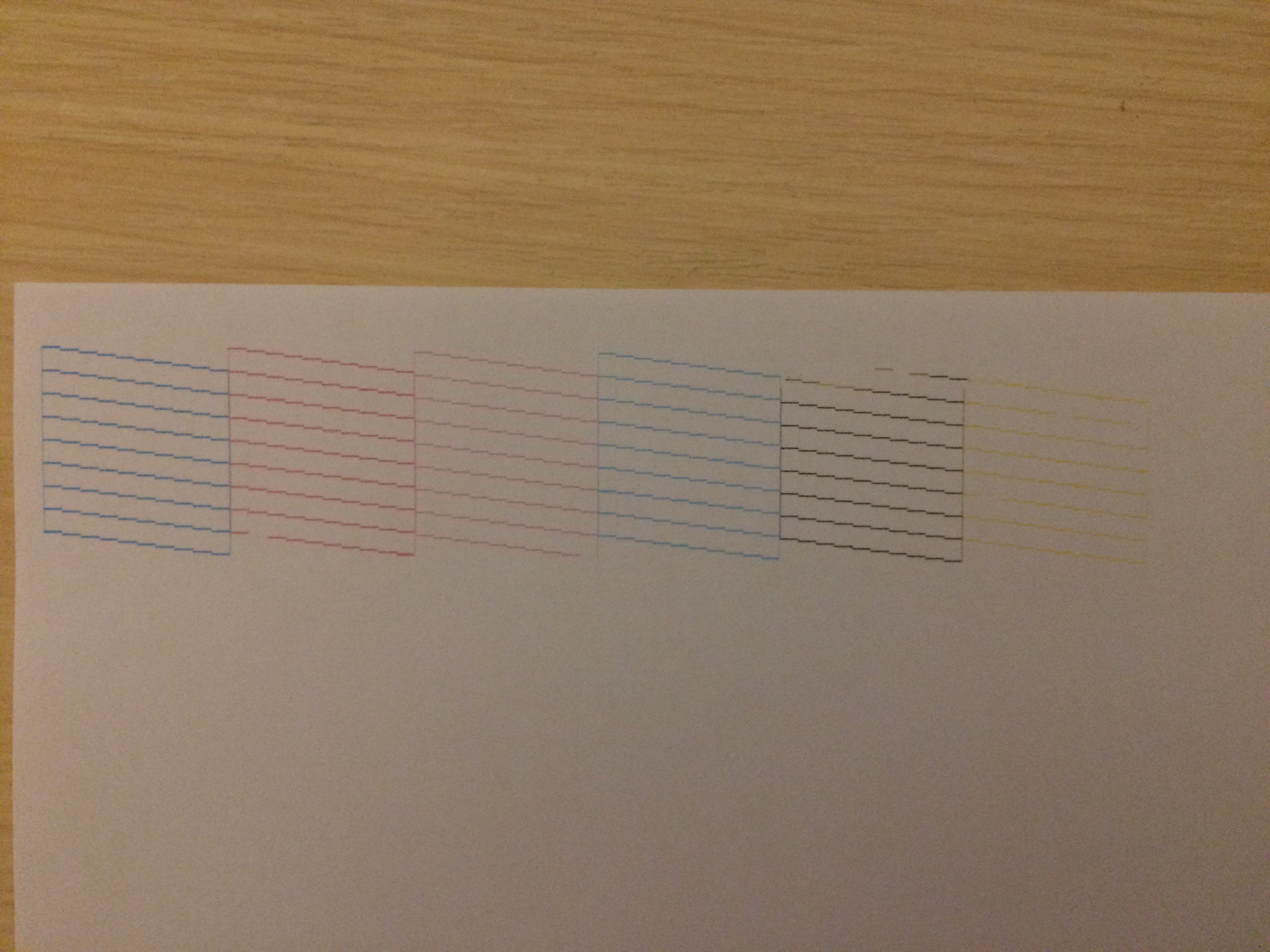

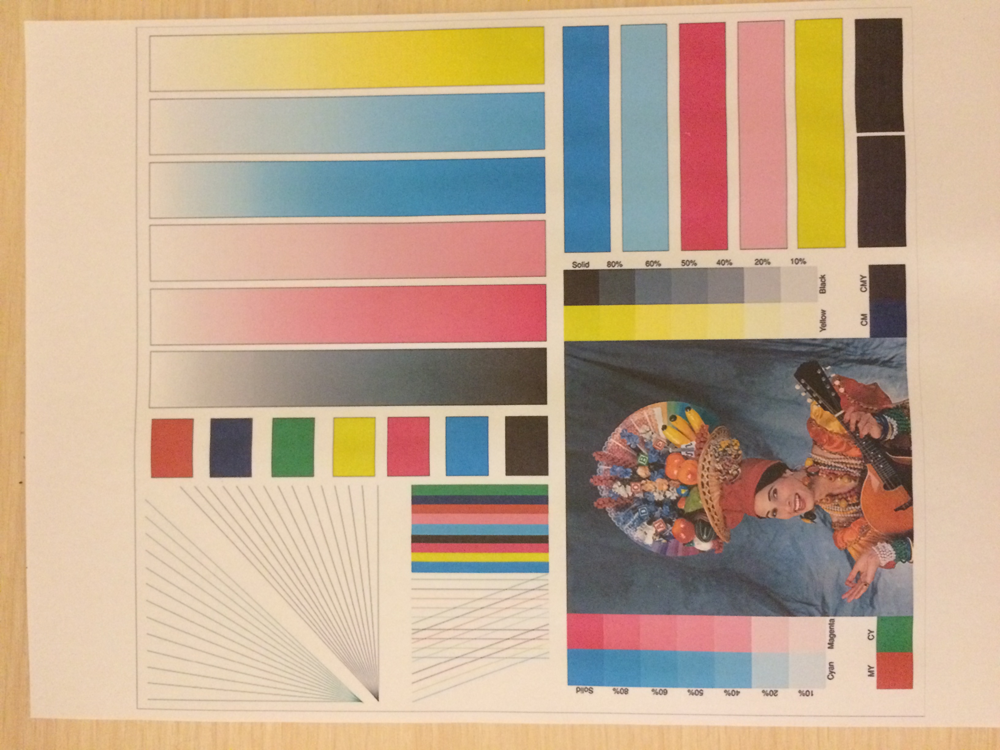

Доброго времени суток, господа! Предыстория. Попал по чистой случайности ко мне принтер EPSON L800 (люди хотели выбросить). Проблема у него была в разгерметизировавшейся головке (печатал все цвета черным, а какое-то время до этого цвета попадали друг в друга). В общем было принято решение его восстановить. Заказал головку с Али. Надежный продавец божился что новая, но по факту как я понимаю восстановленная б/у. В общем головка была благополучно установлена в аппарат, но при печати теста дюз почти каждого цвета было процентов по 20 - 30. В общем удалось его благополучно распечатать (прочистка/прокачка) до состояния в котором он пребывает по сей день. В целом фотки он печатает вполне сносно за исключением того, что оставляет небольшую полосу в начале (по ходу движения бумаги) зоны печати. Выставлять пользовательский размер бумаги пробовал. Проблема не в нем. Подскажите связана ли проблема с полосой непосредственно с головкой. И можно ли что то еще сделать с самой головкой. ID головки прописан. Заранее благодарю всех небезразличных к моей "беде"! Отличного вам настроения и успехов в делах!

причину появление полосы видно на тесте с принтхелпа, жёлтый в чёрном. Что за чернила залиты и сколько им лет???

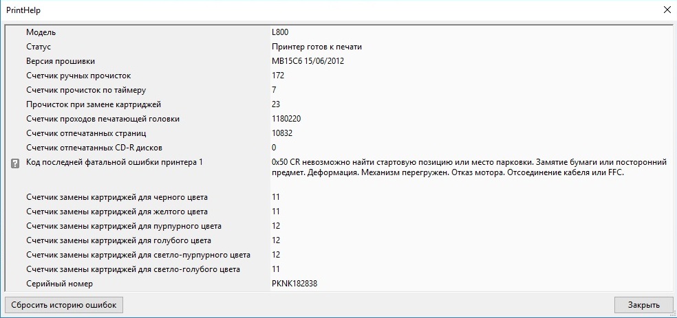

Чернила oliphant. Залиты с пол года назад + вчера дозалиты их остатки. На вид жидкой и однородной консистенции. Без каких-либо посторонних фракций. До этого кроме первой заправки печатали всю его жизнь этими чернилами. Проблем в роде не наблюдалось, пока не разгерметизировалась его родная головка. Думаете дело в чернилах? На всякий случай отчет из принтхелпа прилагаю.

Чернила гамно, а голову надо мыть в принципе.

Или желтые чернила жидкие и заливают соседний канал, или разгерметизация между черным и желтым
| Сообщение #6 Отправлено 25 октября 2018 - 07:34
По поводу мытья головы (это как?). Если имеется в виду размачивание в растворе воды и средства для мытья окон, то я так делал (заливал раствором место парковки головы и оставлял на пару суток) ни чего не поменялось. Какие чернила лучше использовать для этого аппарата, помимо оригинала? По поводу разгерметизации я тоже склоняюсь к такой и подобным версиям, но при разгерметизации логично что будет один цвет попадать в другой, а не совсем не печататься (как в моем случае). + если еще внимательно присмотреться к тесту режимов печати, то черный и желтый цвета стоят не в один ряд с другими, а чуть ниже по листу. Просто хотелось бы выяснить, может у кого была подобная ситуация. И какие есть решения? Или только замена головы?!

Не ниже! Просто отсутствует верхняя часть. Я и говорю, что залиты дюзы, не пробиваются капельки сквозь эту лужу. Может с дюзами все Ок, но надо выяснить однозначно. Замените желтые хотя бы чернила на оригинал

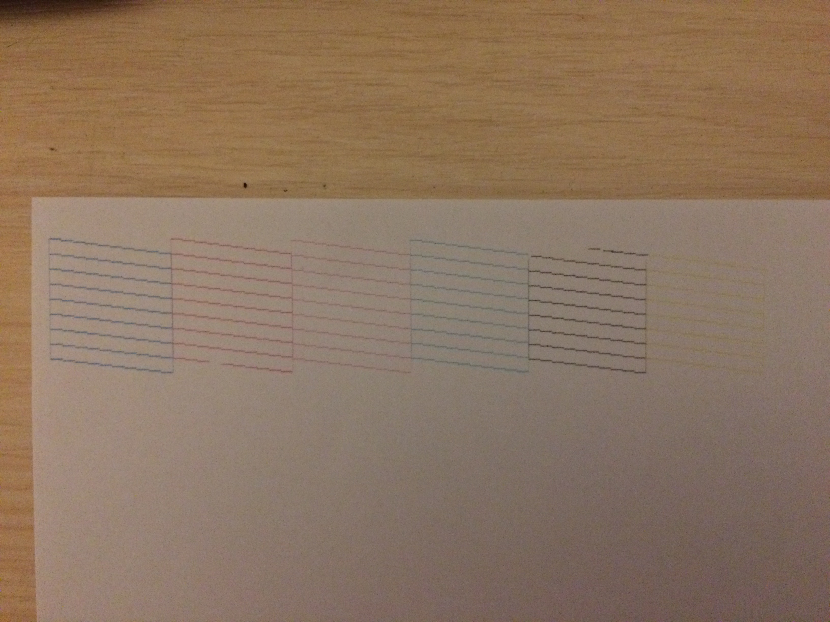

Попробуйте напечатать несколько листов подряд "тест режимов" или печать шаблона черного цвета, если желтый не уйдет из черного то точно разгерметизация, если уйдет то есть маленький но шанс что у вас
Да, и что и как слив организован, может в капе накапливаются чернила и не уходят.

Так ведь там не только смешивание чернил, там еще и часть верхних дюз на желтом и черном не работают.

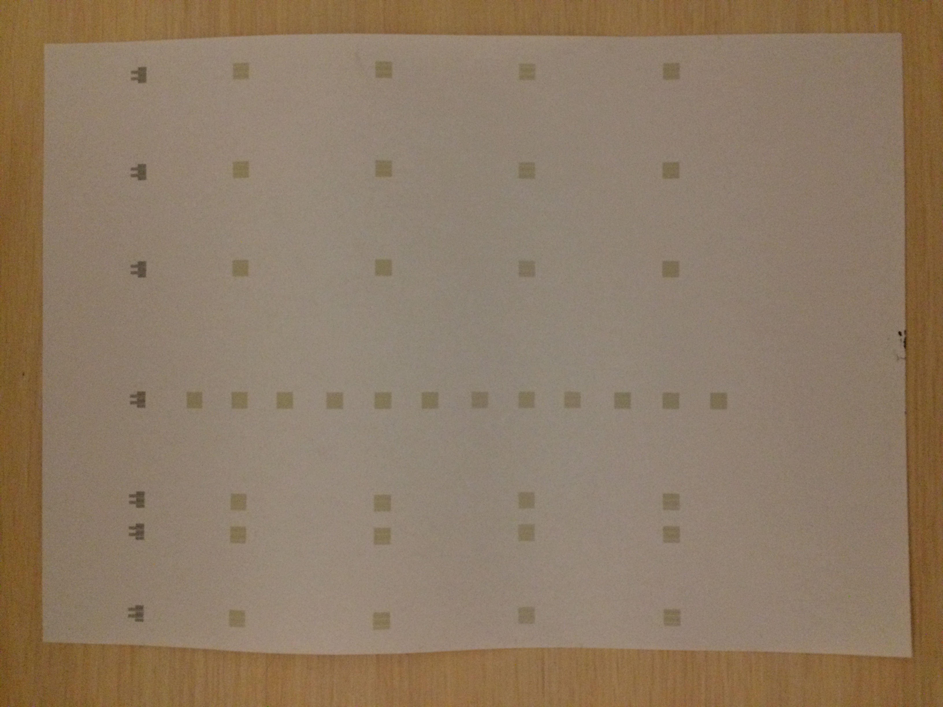

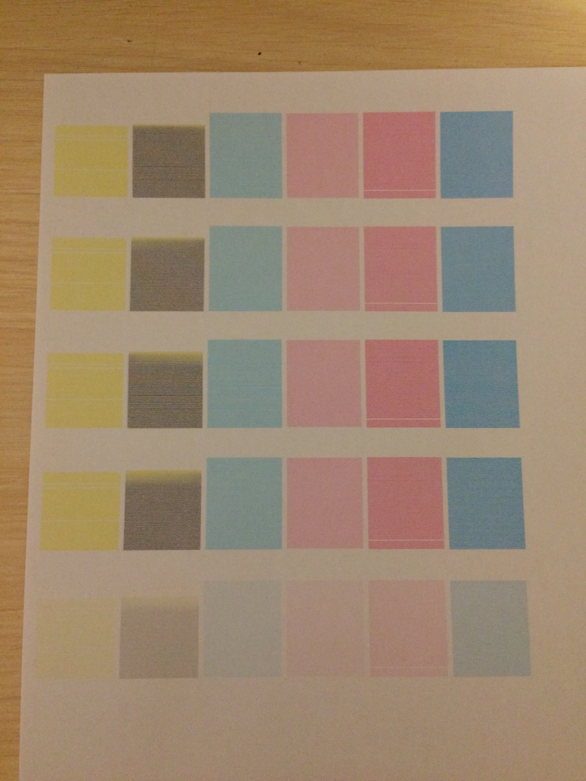

В общем что было сделано. Продул приточные клапана на донорах. После снял картриджи и увидел что краски в них на донце (не знаю может это конечно норма). Решив что воздух там наверное лишний прокачал шприцем (по принципу вакуумного насоса) краску через каждый картридж (воздуха нет картриджи заполнены). Даже выбрал с каждого цвета по 2,5 кубика краски на случай если с чернилами в тракте и в картриджах что-то не так. Но увы результат ровно такой же как и был (фото сегодняшних экспериментов под сообщением). По поводу покупки головы у китайцев. У меня было на тот момент два видимых варианта:

В общем как я понял что проблема моя с 90% вероятностью в головке?!
Есть ли вариант их (головы) ремонтировать? Или тут только замена и в какие деньги (не принимая во внимание китайцев и официалов) ориентироваться?
И на магенте тоже пробел при всех тестах в одном и том же месте
Электроника не срабатывает как надо и электрический сигнал не поступает на часть пьезо элементов?

ПГ попалась бракованная.Если богат на оригиналы ,проверь на них и все станет понятно.
