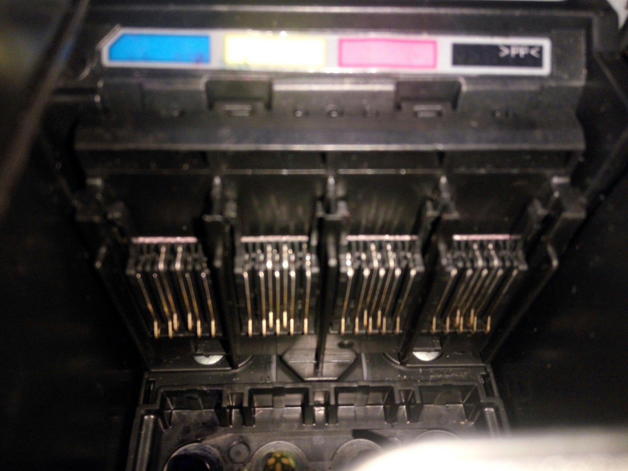

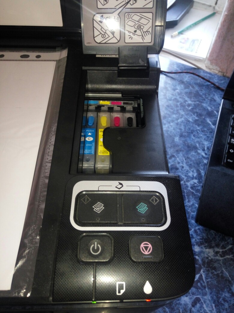

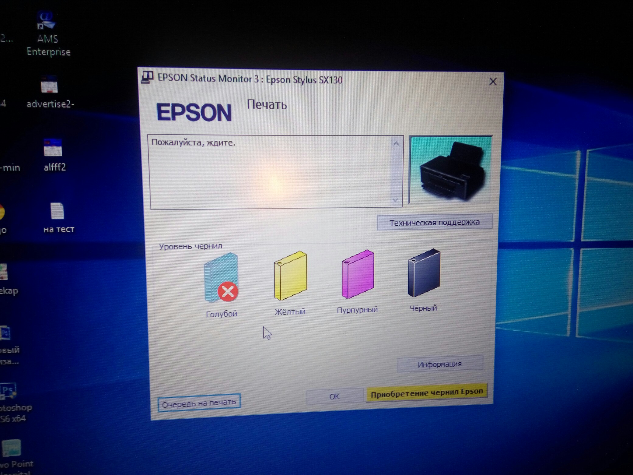

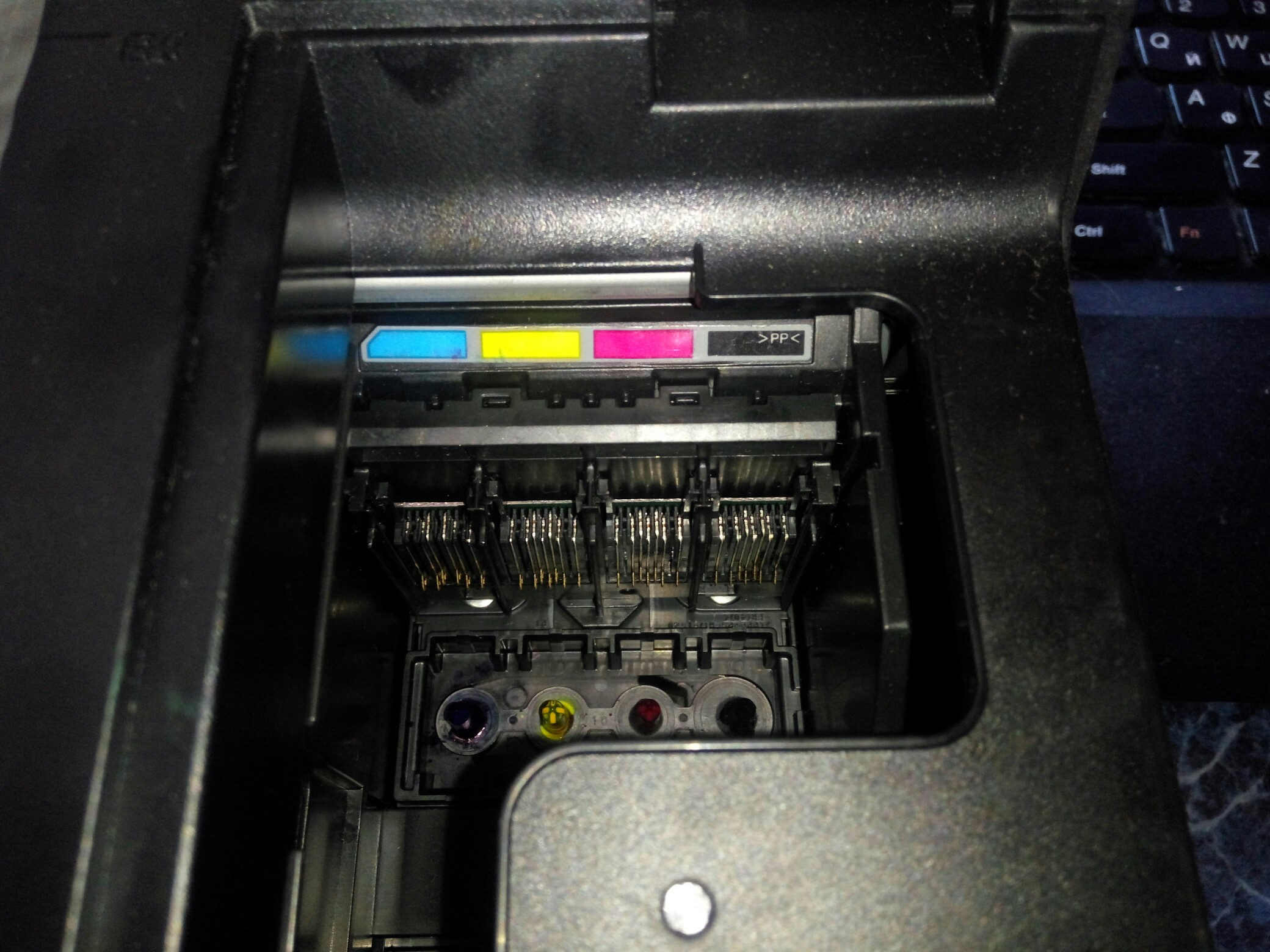

Всем привет, купил с рук принтер Epson SX130, при продаже сказали что кончились чернила и он больше не нужен, в принтере уже стояли ПЗК (которые с батарейками на чипах) принтер кстати не видит ни один из них, черный картридж был пустой. Купил новые чернила и новый комплект ПЗК (чипы без батареек), заправил их, вставил в принтер, все видит кроме голубого. Вытаскивал и ставил заново, протирал контакты - ничего не дало, в магазине где покупал ПЗК и чернила сказали что скорее всего бракованый чип на голубом картридже, выслали мне новый, сегодня забрал новый чип, заменил (1282R), но принтер все так же не видит его, именно голубой, другие картриджи определяются даже если их вставить по одиночке. Что со всем этим делать?

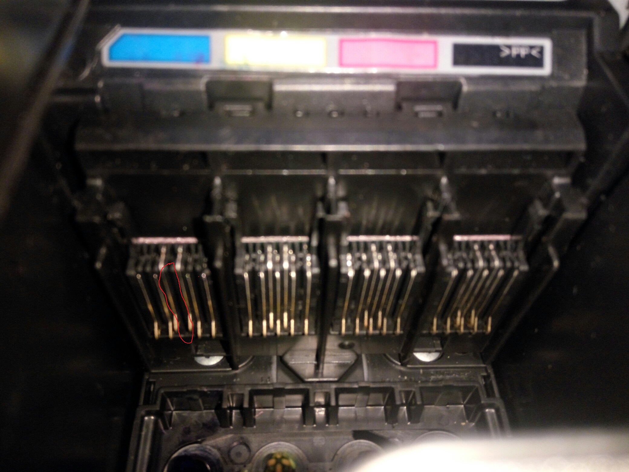

|    Сообщение #2 Отправлено 21 октября 2018 - 10:17   Alex_Ekb
Просмотр сообщенияAnril13 сказал:
Сломан контакт на плате определения чипов
Прикрепленное изображение: sp_8DvZTlWw.jpg
|    Сообщение #3 Отправлено 21 октября 2018 - 15:29   Anril13
Alex_Ekb, спасибо большое, блин, вот в упор не видел и посчитать количество контактов не додумался)) Самое странное что в интернет-магазине потребовали фото вблизи, чтобы убедиться в исправности принтера, я отправил им теже фото что прикрепил к посту и мне выслали новый чип)) :biggrin: А с этим одним контактом что можно сделать? Всю головку менять или приколхозить чтото можно?
|    Сообщение #4 Отправлено 21 октября 2018 - 16:32   Alex_Ekb
Эта группа контактов просто меняется, она там в защелках. И сам контакт можно отдельно заменить. Если находишься в самом Орле, есть человек в городе у вас, занимается принтерами. Наверняка такое у него есть. Обратись сделает.
