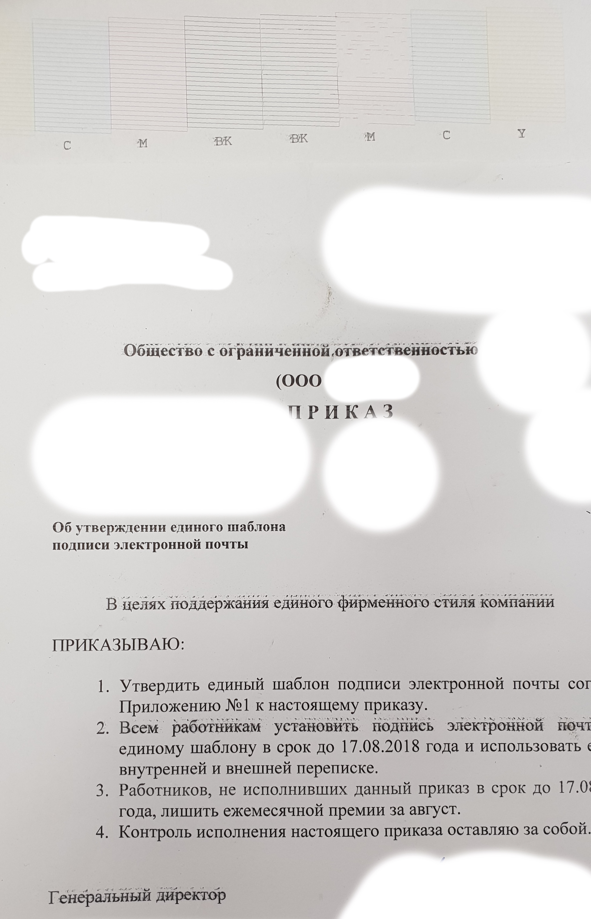

Принесли пациента, Epson WF-4930, американец.
Водяные чернила Inktek
Год отпечатал нормально, под конец второй заливки появился дефект печати на черном. Остальные цвета если можно не смотреть, он давно стоит без дела - с ними проблем не наблюдается.
Epson WF-4930 Мажет черным
| Сообщение #2 Отправлено 19 ноября 2018 - 00:21
Снимать голову и промывать. Засорился в дюзах. По методу бутерброда не очень помогает. Перед тем как будешь снимать головку, отсоедени шлейфы, поднеми выше уровня картриджей, тогда очень мало чернила витечет на головку.
