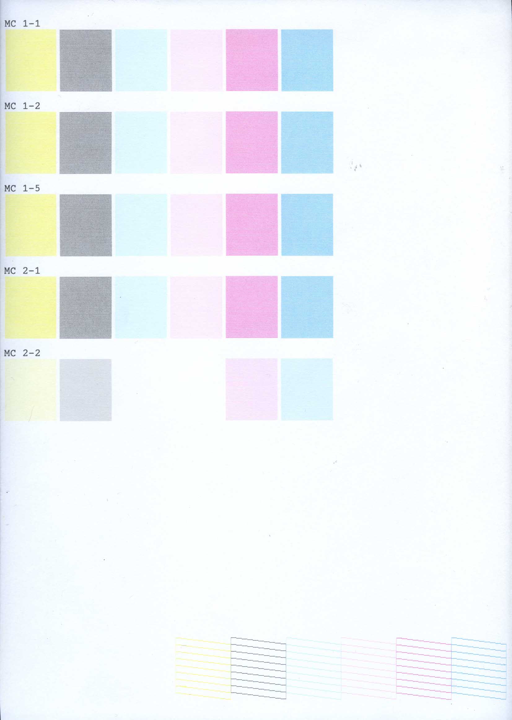

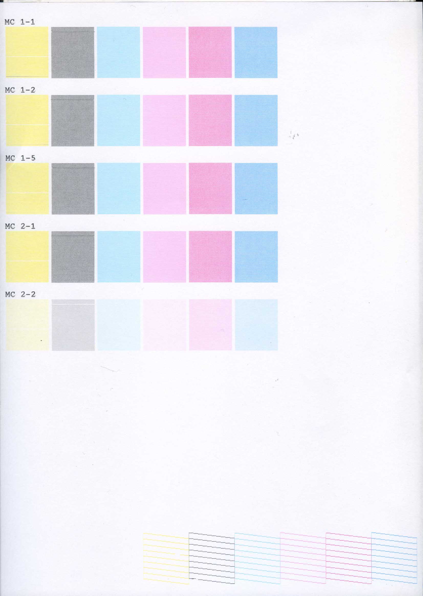

доброго времени суток, предистория такая epson L800 чернила хамелеон,решил поменять или почистить pw sensor,снял каретку,почистил сенсор, а вот собрать правильно не вышло,но не в этом дело,времени разбираться не было,был л800 с нормальной механикой но без платы форматёра и пг, поставил их с того не правильно собранного ,при включении выдал ошибку 0х43 перегрев пг,снял пг, контакты на шлейфе были загнуты почистил,поставил пг,принтер включился,тест дюз с первого взгляда нормальный ,но все цвета нормальные кроме лайтов а лайты светлее раза в два чем обычно,при печати фото уходят в зелень.Тест дюз приложу позже,сейчас нет возможности.Чернила заменил не помогло,что это куда копать,спасибо за помощь!

serj9999, Со старого перенеслось все кроме шлейфа, возможно еще с каким-нибудь контактом проблема. Еще разок перепроверить/протереть с обеих сторон шлейфа.
